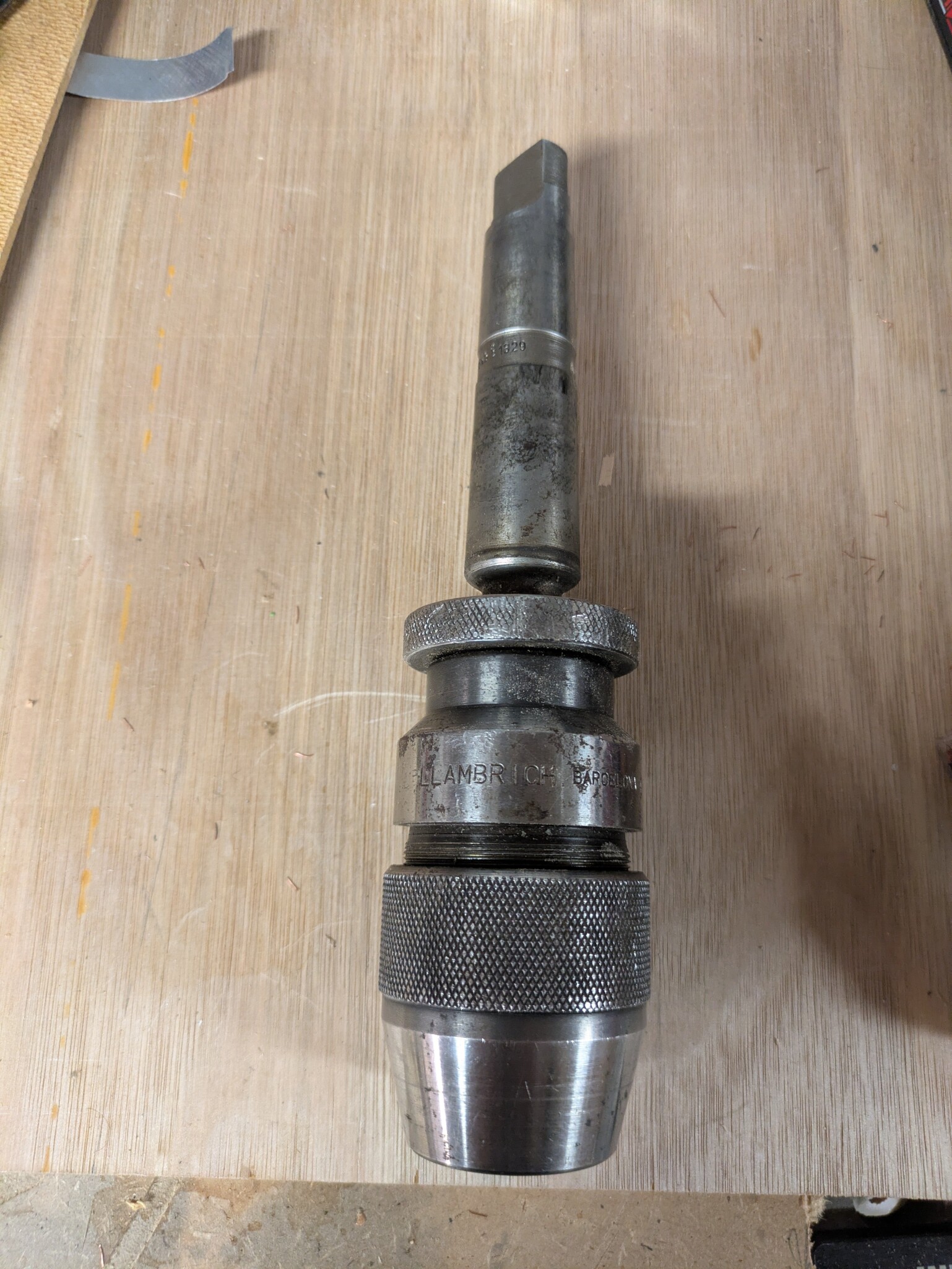

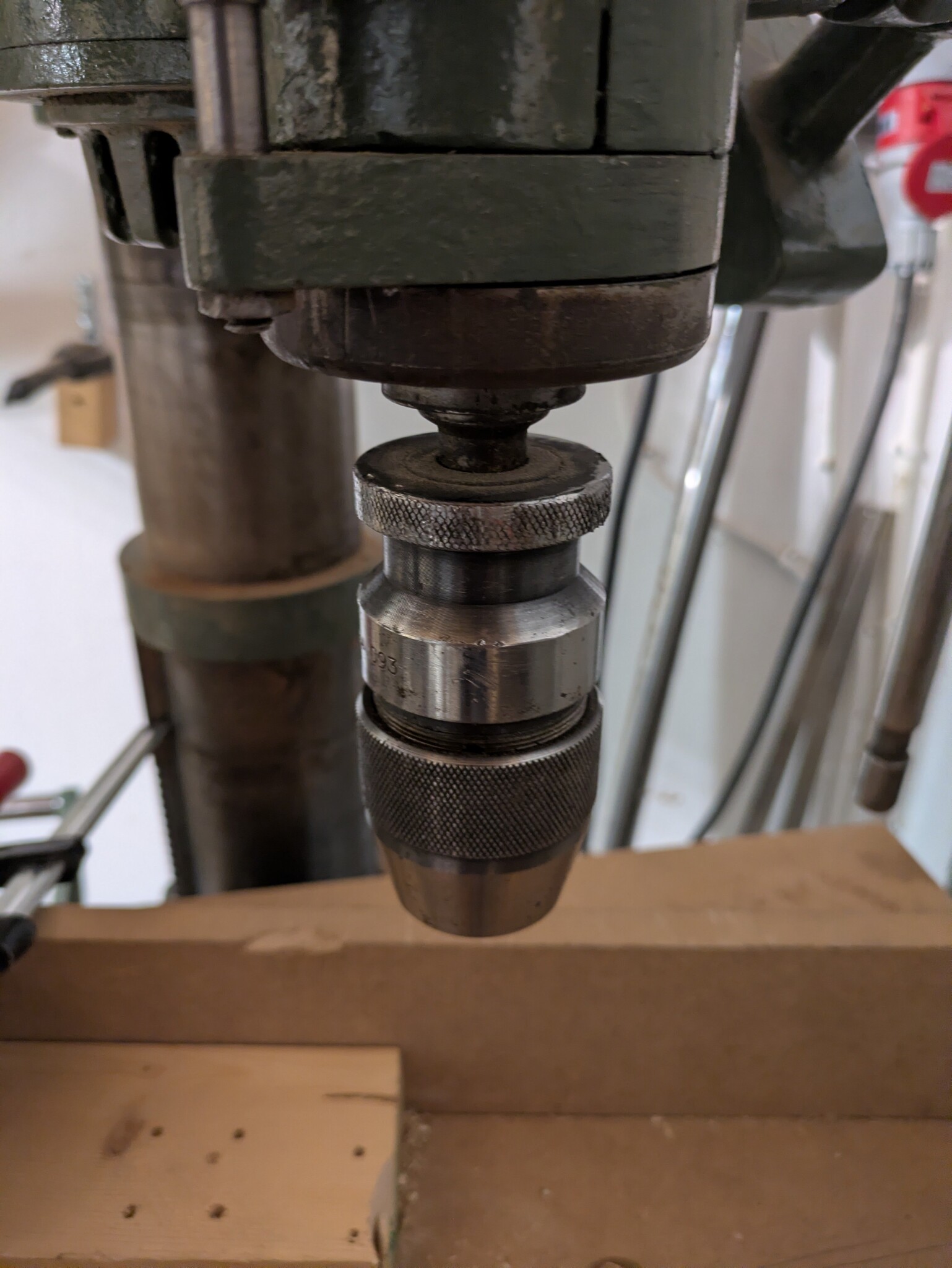

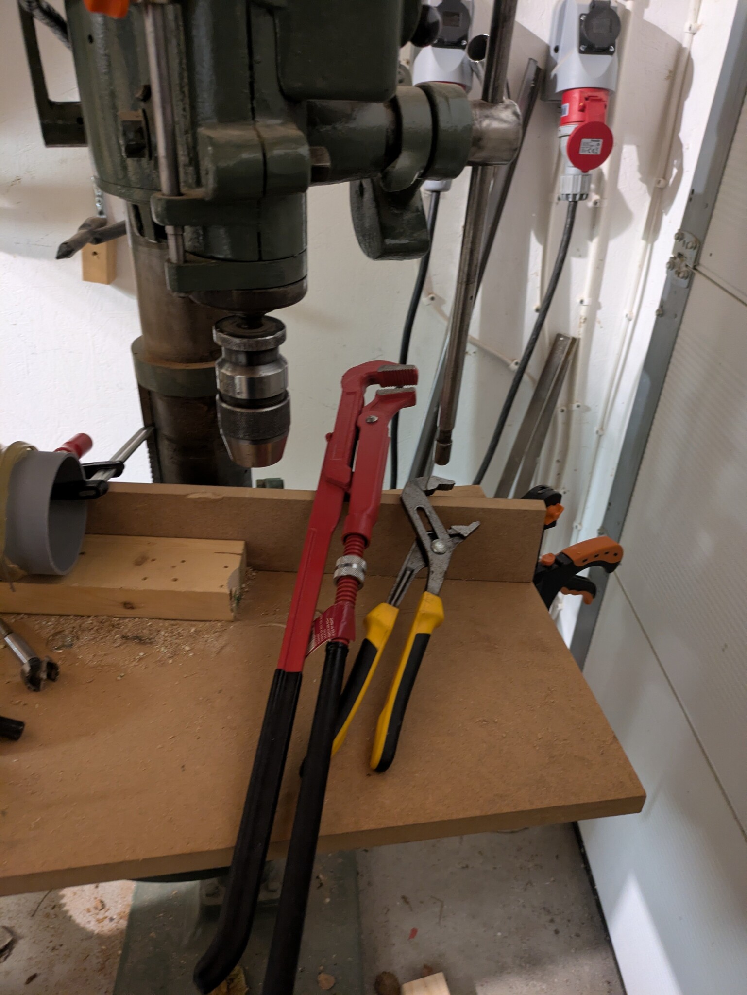

Jag har en gammal Arboga E100 med "verktygslös" chuck som jag verkligen inte blir vän med. Var och varannan gång jag ska använda den så sitter borren så in i helvete så jag måste hämta polygrip och rörtång för att få loss den. Jag har 3 frågor
1) Kan det röra sig om handhavandefel? Jag drar bara åt chucken för hand när jag sätter i ny borr, men jag misstänker att den drar åt sig själv när jag borrar något grövre/större hål.
2) Kan någon rekomendera en "vanlig" chuck med chuck-nyckel som passar min maskin? Om jag ändå måste hålla på och greja med verktyg så är det väl smidigare om verktyget är litet och alltid finns på plats vid borren, dessutom så blir det ju då enhandsgrepp för att dra åt så man kan hålla borrenstålet med den andra handen.
3) Hur får man loss befintligt chuck?

Lite olika på olika Arbogamodeller, mata ner chucken max, om du då ser ett hål i spindeln/pinolen så knacka ut med en kil.

Eller så använder du metoden som Rickard har filmat här:

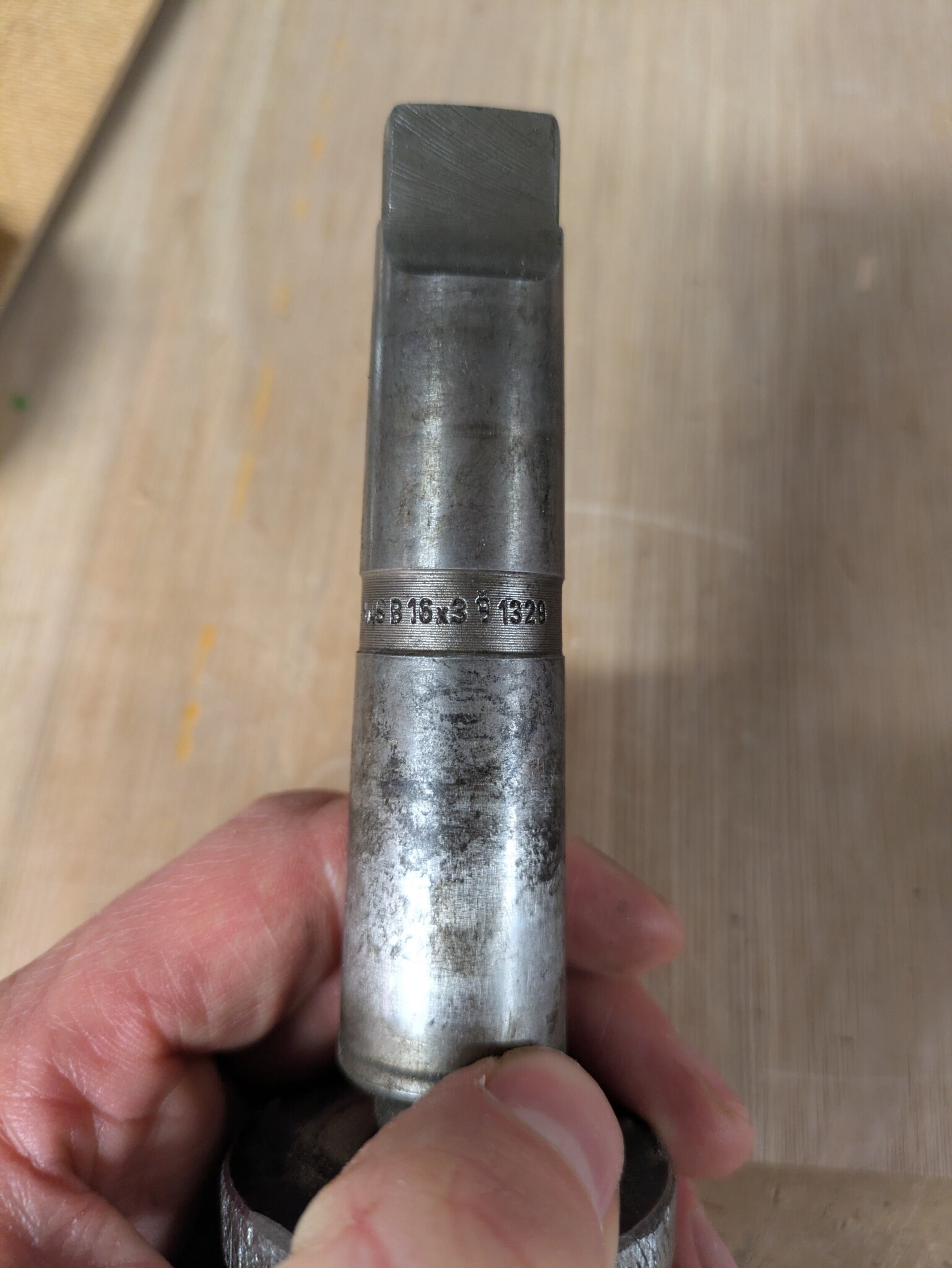

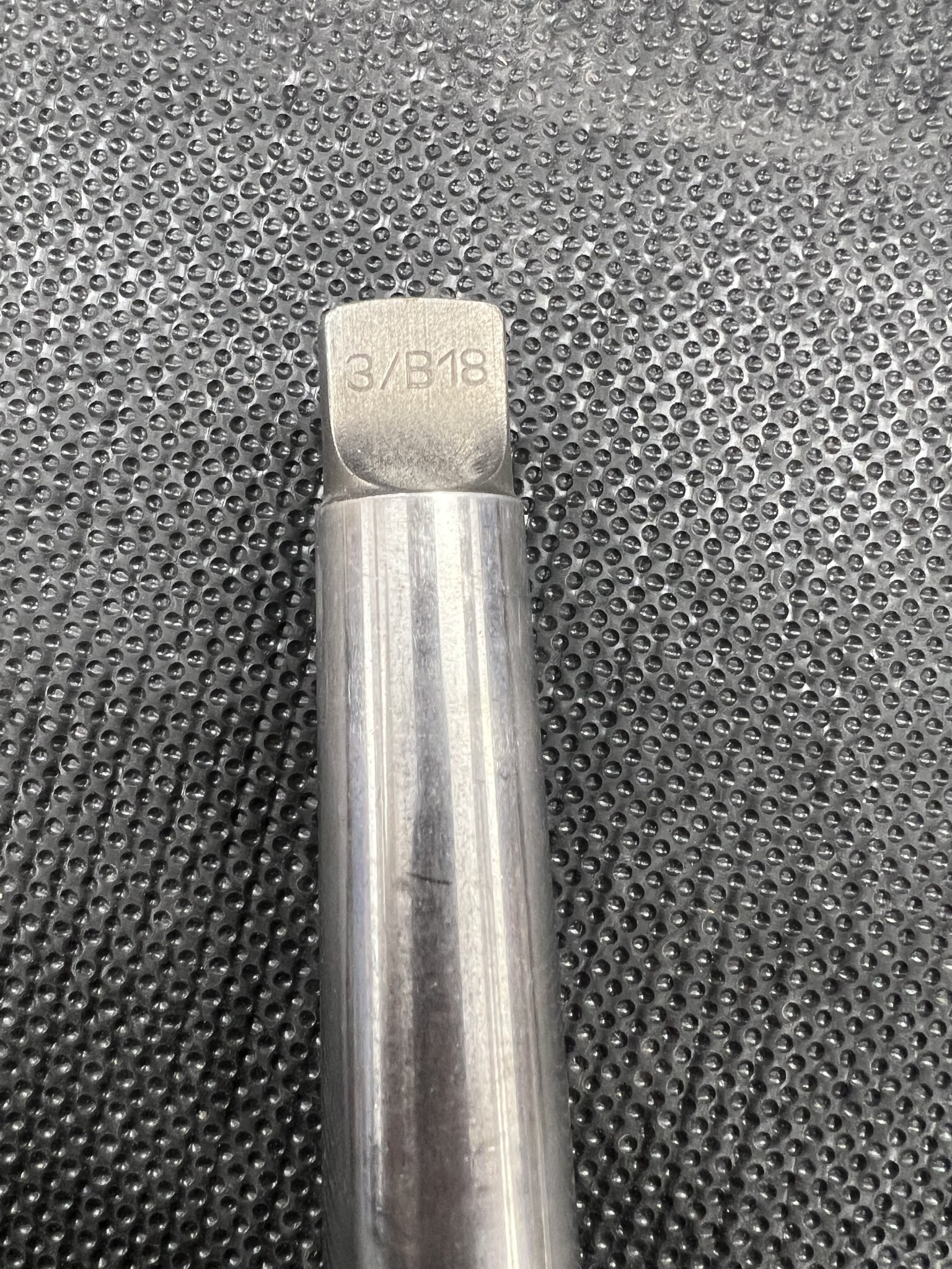

Om jag läser märkningen rätt så står det "MAS B 16x3 (krummelur) 1329"
Tips på lämplig ersättare med chucknyckel mottages tacksamt om det visar sig att Heps bakluckeloppis chuck inte passar eller har samma problem.

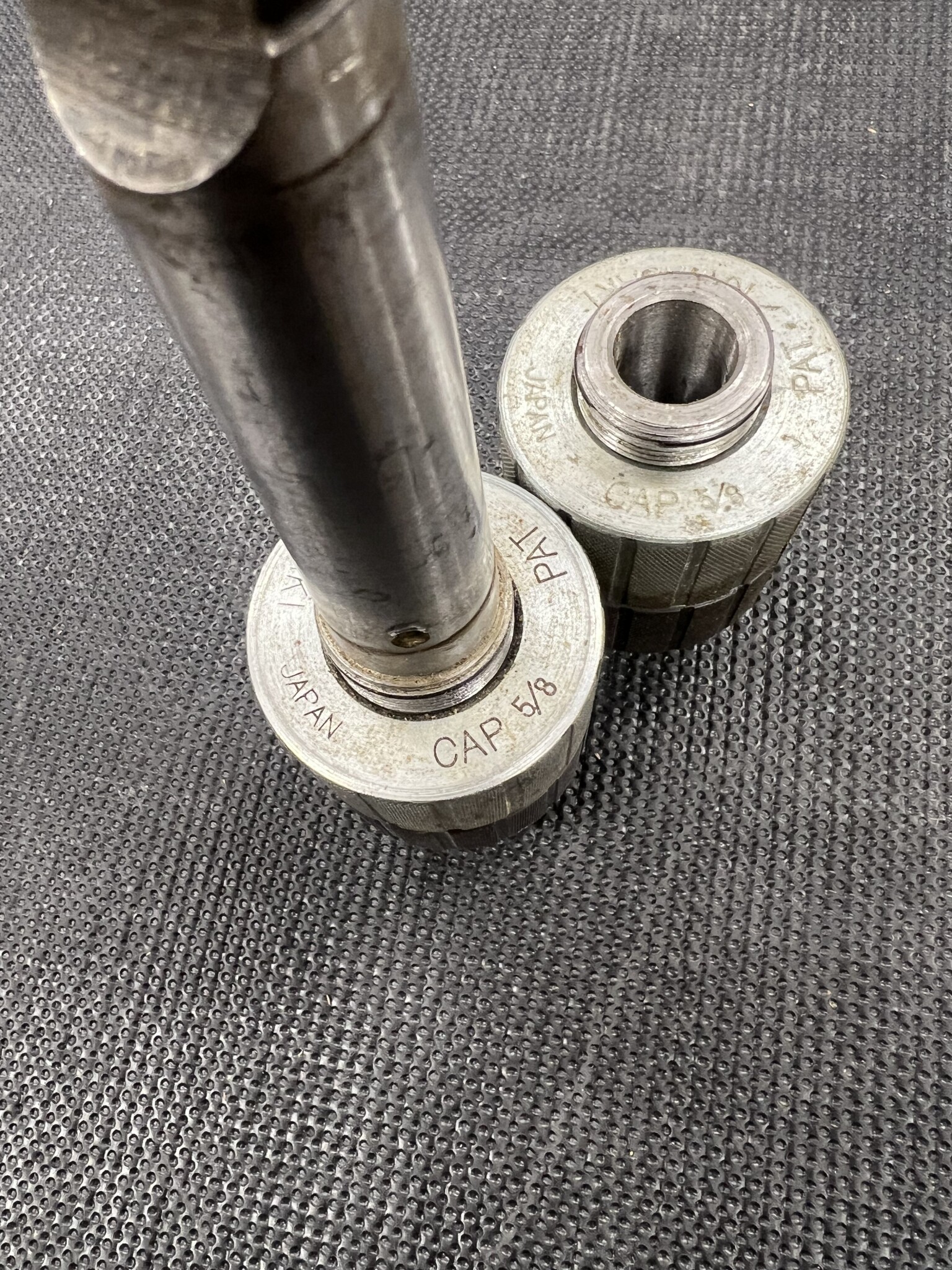

Det här är vad jag har. Två likadana märkta ”Kawasaki CAP 5/8”. En lös och en med axel.

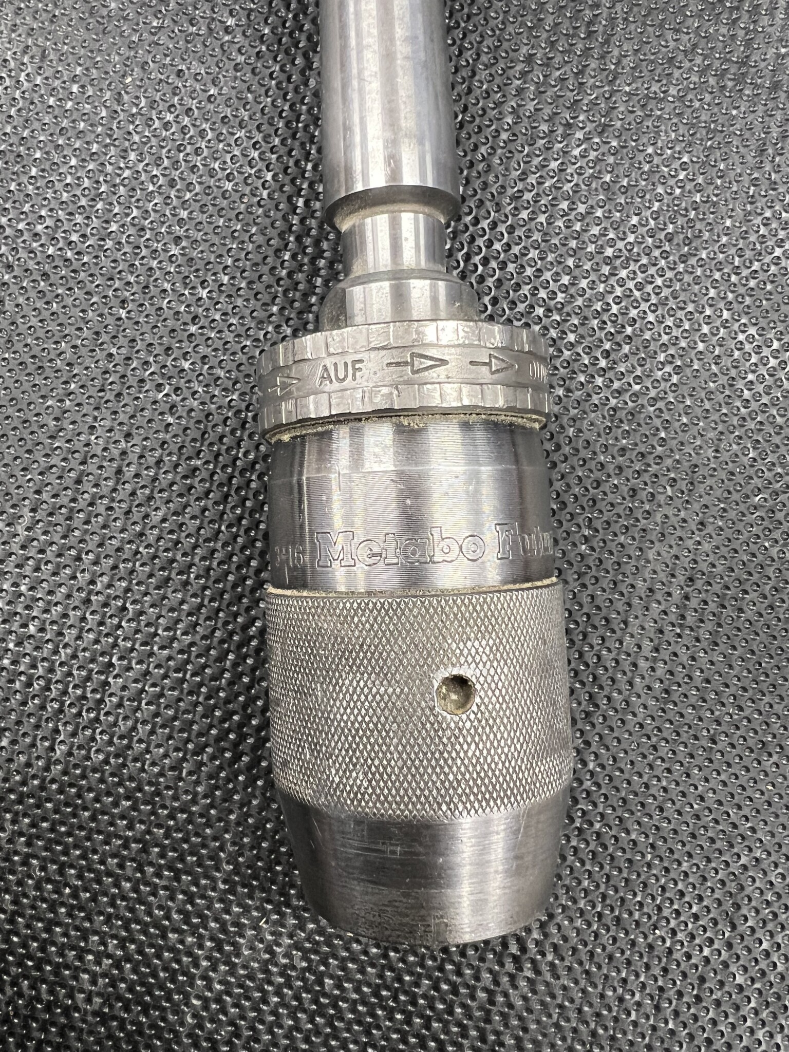

Och en från Metabo som är märkt både ”3-16” och ”1/8-5/8”. Axeln märkt ”3/B18”.
Antingen säger expertisen här om de passar, eller så får du hämta hem och testa.

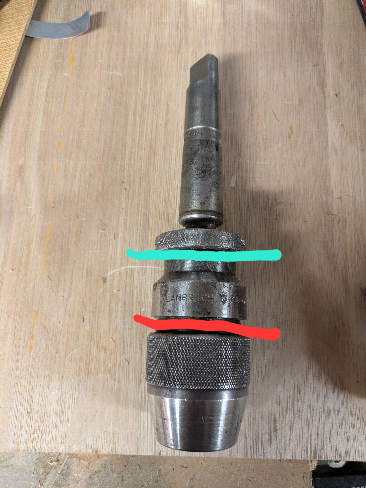

Jag snor tråden lite för en lite annan fråga, men som TS kanske kan ha nytta av.
Hur mycket vobbel och obalans ska man stå ut med på en "riktig" pelarborr? Jag skaffade en billig långsam chuck för att det var den som tog minst plats. En hel del vinglande hur jag än gjorde, så nu skaffade jag en integrerad av lite bättre kvalitet.
Längst ned på chucken närmast borret (och övre delen av borret) mäter jag att den rör sig 0,05 mm mellan ytterlägena på ett varv. Samma mätning på den del av borrmaskinen ovanför chucken är diffen 0,02 mellan ytterlägena. Är det normalt, bra eller helt ruttet?
Edit: Jag fattar såklart att det beror på vad jag ska göra, men om jag justerar frågan till; "är det en normal diff för att vara en arbogamaskin med en mellandyr chuck"?

Det låter normalt och ska inte ställa till med något som helst problem vid borrning.Hep skrev:
Det är rätt många delar som snurrar och alla har sina egna toleranser.
