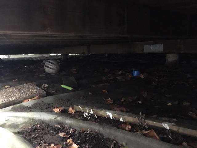

Vi ska bygga ett 15 m2 uterum på befintlig altan. Altanen är ca 100 m2 så det är bara en mindre del som behöver stöttas upp. Altanen känns väldigt stabil när man går på den men vill ändå stötta upp den, pga:
Altanen (golvreglarna) är fäst i husväggen, och mellan husväggen och bärlinan är det ca 3 meter. Mellan plintarna på befintlig bärlina är det också ca 3 meter. Långa avstånd alltså...
Då altanen är ca 60 cm över marken kommer man under utan större problem.
Jag funderar på att komplettera med en bärlina ca 1 meter från husväggen. Denna hade varit klart enklast att stötta upp med plattor eftersom jag lätt kommer under altanen och kan skjuta under plattor. Att gräva upp för plintar blir väldigt jobbigt att göra liggandes under altanen.
Jag skulle också vilja stötta upp befintlig bärlina (som vilar på gjutna plintar) med plattor, då avståndet mellan plintarna som sagt är långt.
Nu till min fråga: Går det bra att stötta upp med plattor eller finns det klara nackdelar med detta, jämfört med plintar? Plattorna lägger jag i så fall rakt på markduken under altanen. Det man vill undvika är förstås stora lodräta rörelser i plattorna. Speciellt eftersom altanen den är fäst i väggen.
Om man stöttar upp med plattor, hur justerar man enklast så att man får rätt höjd. Lägga en bräda av lämplig höjd mellan den sista plattan och bärlinan?

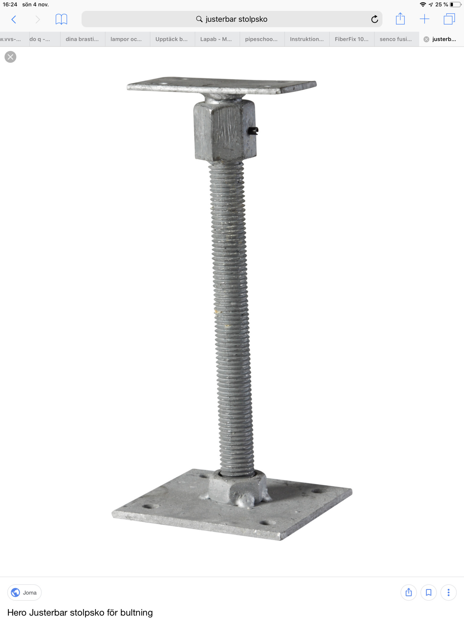

Tack för svar. Ja, en sådan här hade helt klart funkat bra på plattor:
https://www.bauhaus.se/stolpsko-jom...MIoOvxucy73gIVBcqyCh1V4AY_EAQYASABEgKvoPD_BwE
500 mm plint med justerbar sko, som placeras på platta, får nog inte plats tyvärr.
Jag behöver nog totalt 6 stolpskor (4 för den nya bärlinan och 2 som stöttar upp den befintliga). Med ett pris på 319 kr stycket drar det ju iväg en del. Men det får man kanske leva med...
Ett billigare alternativ kan kanske vara att ställa sådana här på plattor?
https://www.biltema.se/bygg/byggbeslag/stolpskor/justerbar-stolpsko-2000018764
Jepp det går nog bra , men tänk på att foten är liten , kan halka iväg , åtgärd , borra ett 10 mm hål i foten och en platta , försök att sätta i ett 10 mm armeringsjärn , järnet behöver bara vara 10 cm långt för att det ska fungera , då kan inte stöttan flytta/kalva på sig i botten
