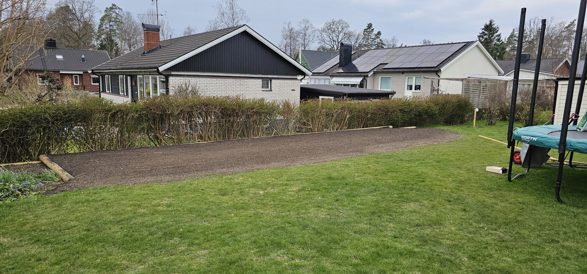

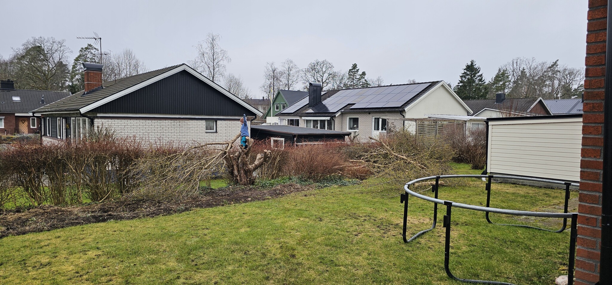

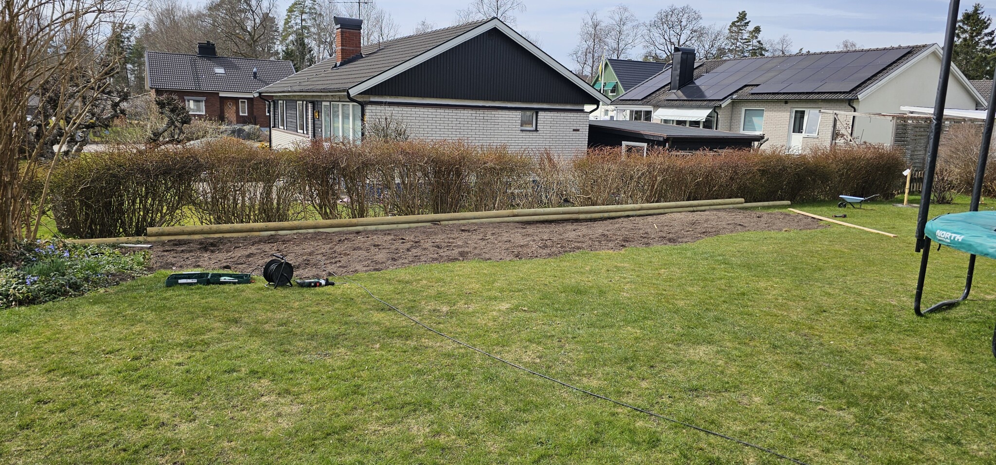

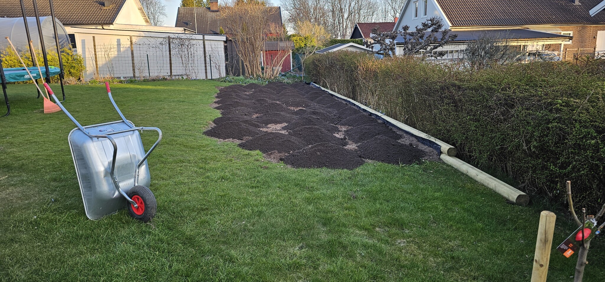

Före - under - nu
Blev byggtimmer (sleepers), två på höjden, borrade 75 in från varje sida och la de omlott. Bankade ner 1m, 10mm, armeringsjärn i hålen för stötte och skruvade dit en fuktisoleringsduk.
10+ m3 jord och nu gräsfrö Slottspark från Granngården. Håller tummarna för att det blir både stabilt nog och bra grund att jobba vidare på.
