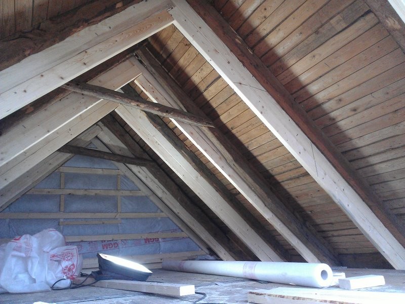

Ska ta några bilder när det är ljust...
Högbenen är 120*100 mm
golvbjälkarna är 180 "neråt" och 160 på bredden
Taket är eternitplattor, lutningen cirka 26 grader.

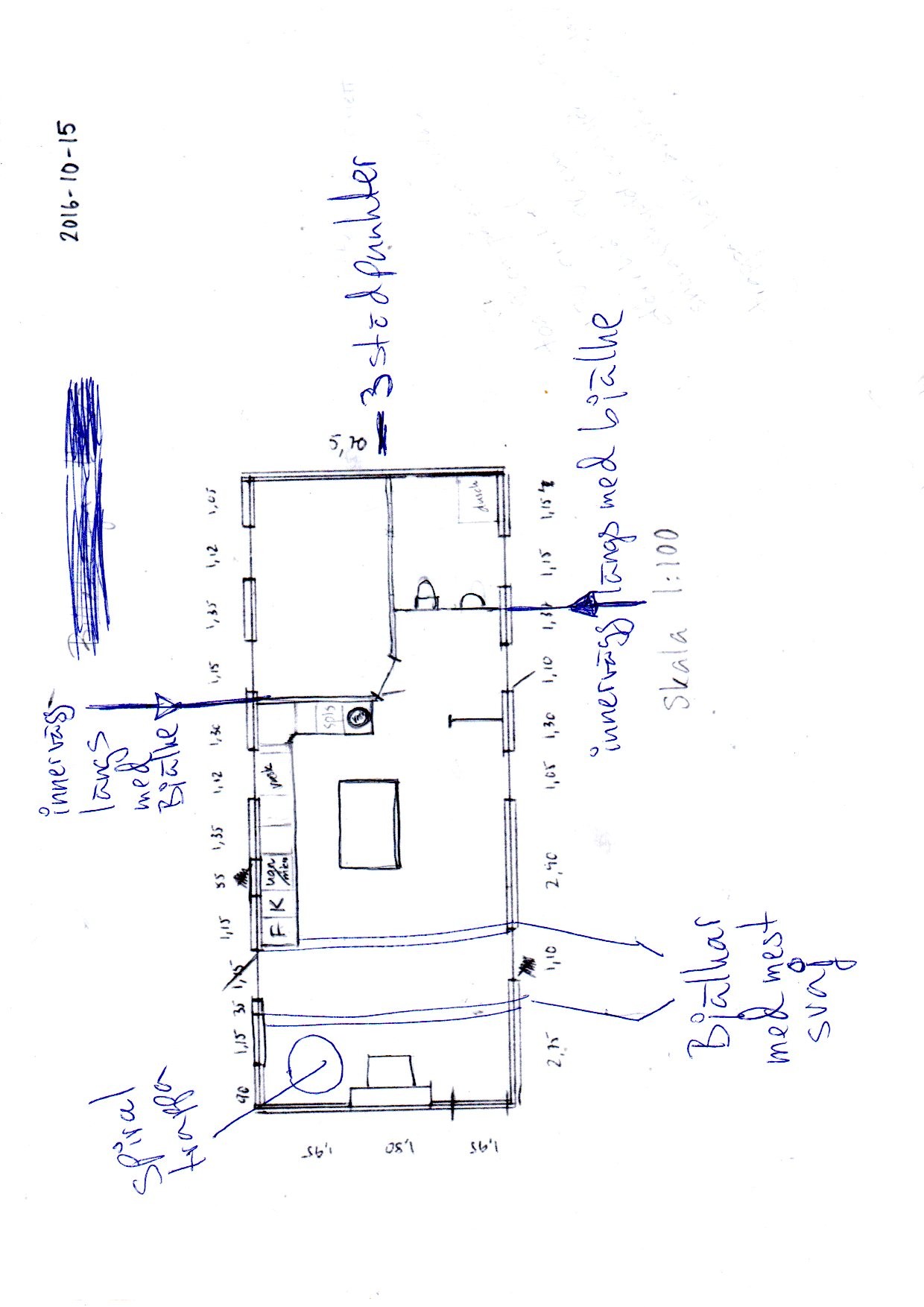

Jag tror i nuläget att golvet kommer att svikta något mindre när jag dragit i alla golvsskruvar i det nylagda golvet som är hyvelspont 28*120 mm. Men är ganska säker på att det är svikt i några av själva bjälkarna. Skickar med en ritning över stödpunkter i form av innerväggar på första våning och var det ska sitta en trappa som jag också förmodar kommer att stötta bjälklaget via kontakten med golvet på första våning.

Det finns hanbjälkar, snickarna har höjt de från 176 till 240 cm .
Du har rätt att takhöjden inte är något att skryta med mot kanterna...
En sak jag tittat på idag är att högbenen och golvbjälkarna inte sitter på samma ställe och då lär det väl bli svårt att byggga ihop de som en svensk takstol.

Om inte högben och golvbjälkar ligger i linje så funkar ju inte takstolsvarianten så bra...
Då är det nog längsgående förstyvning i kattvindsväggarna som får bli lösningen.

I lösningen med att göra kattvindsväggarna bärande i längsled för golvet så kommer det bli svårt att göra annat än mindre luckor för åtkomst, eftersom kattvindsväggarna i princip behöver ha bärighet som om det var en homogen limträbalk. (Tänk de meterhöga(?) limträbalkar som sitter i taket på idrottshallar byggda på 70-talet, och som spänner över 20(?) m.) Förmodligen kan man uppnå tillräcklig förstyvning med en fackverkskonstruktion.
Allt beror på vilken bärighet som väggarna/uppstyvningsbalkarna måste ha. Längden är ju drygt 10 m ser det ut som på din ritning. Det är långt, men t ex fackverkstakstolar finns för större spännvidder. Kruxet här är att det inte finns så mkt höjd. Å andra sidan, om bärigheten i golvbjälkarna är tillräcklig i sig själv, och det enda som behövs är en fördelning av tyngden för att minska svajjet så blir det mkt lättare.

Om dina takbjälkar/högben är påsalade på ett bärkraftigt homogent sätt så att hela högbenet är som en homogen kraftig bjälke, så bör det gå att utnyttja dem att "hänga" upp golvet i. Men då måste som sagt hopfogningen vara sådan att inte den innersta påsalningen lossar från resten av högbenet om tyngd hänges i den.
