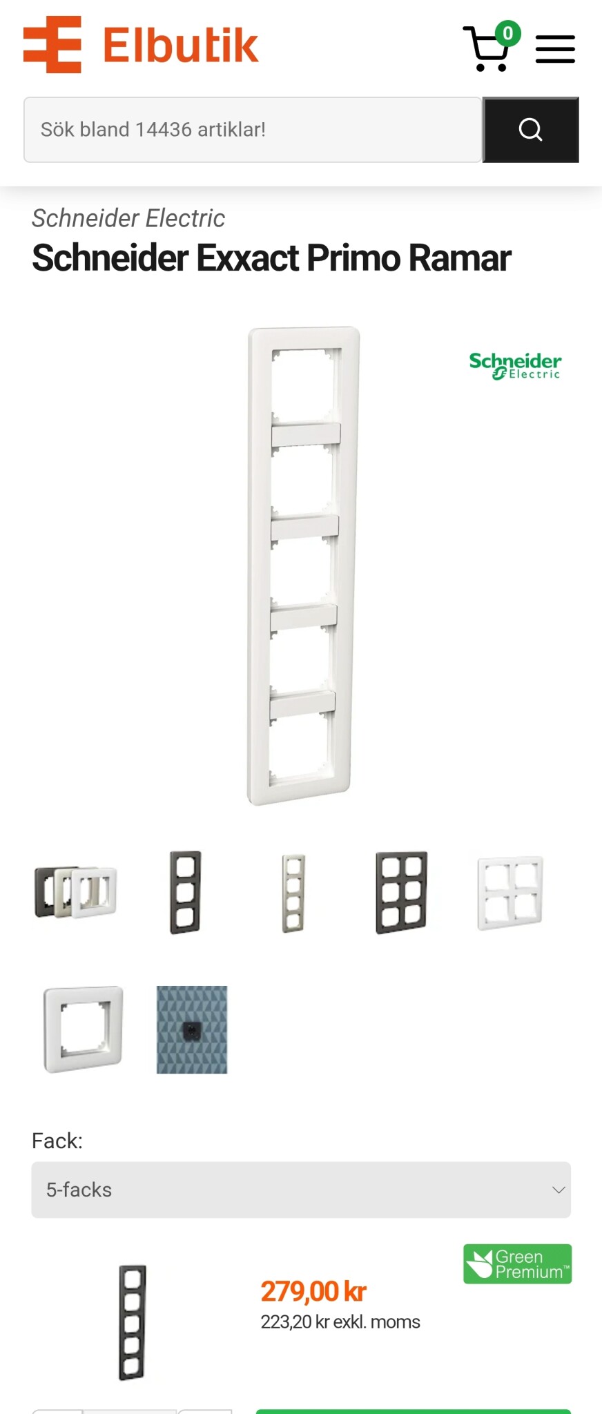

Ramen är väl bara själva plastdetaljer runt om? De är väl inte så dyra?
Om det är så öppnar det ju möjligheter till att byta ram och dimmer till det märke/modell som är bra och prisvärt. Eller är jag helt ute och cyklar?
Vit Schneider Electric Exxact Primo 5-facksram visas med priset 279 kr, från Elbutik.se.

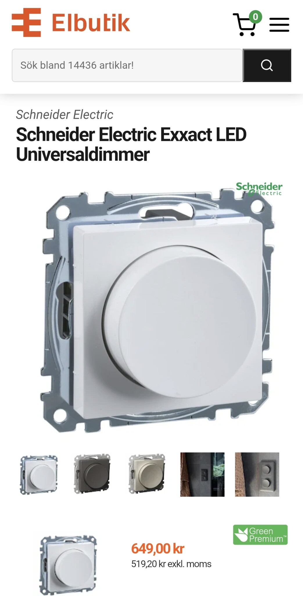

Schneider Electric Exxact LED Universaldimmer med vit vridknapp och metallram, pris 649 kr.

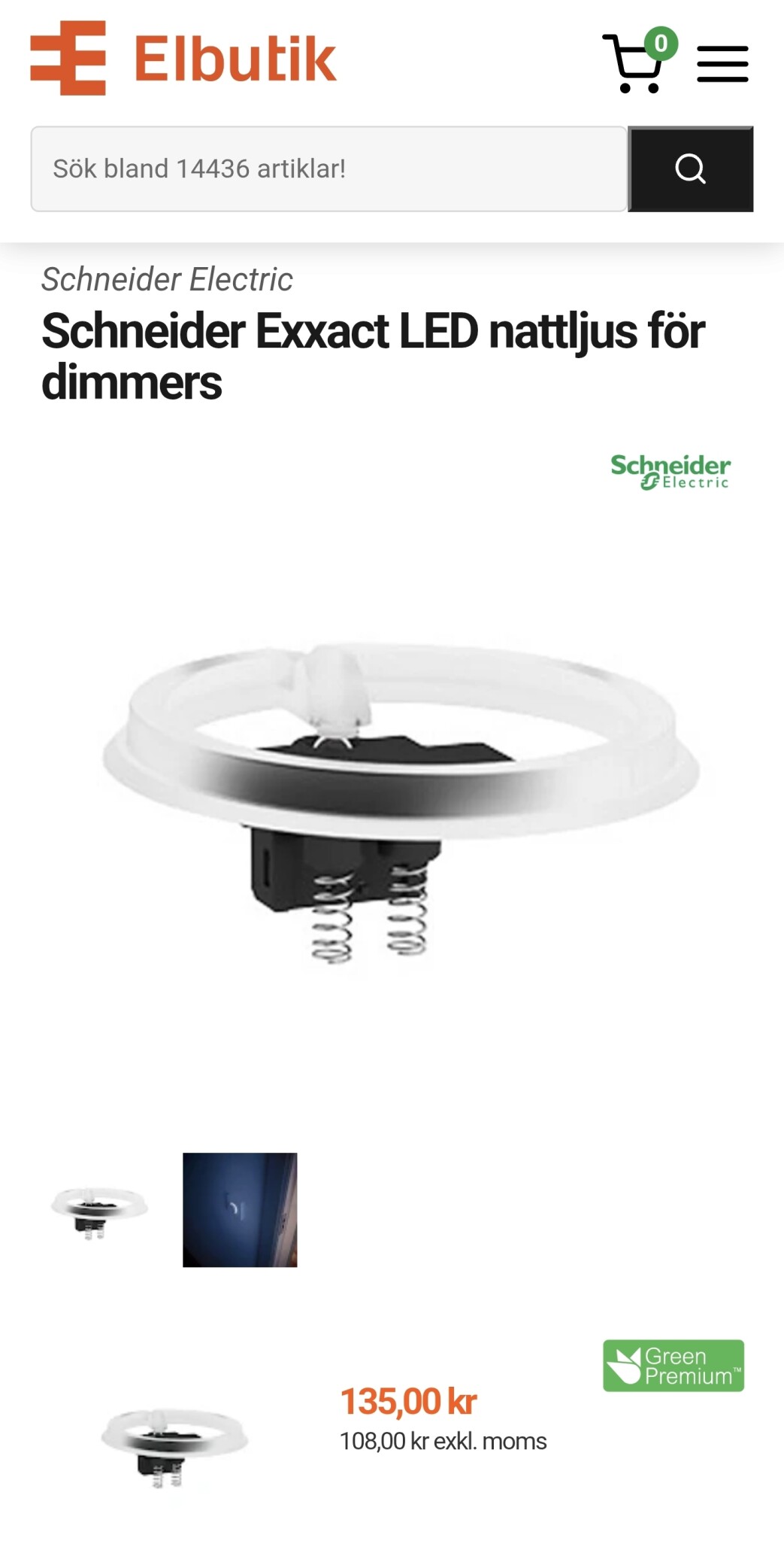

Den här är rätt schysst också. Den lyser upp knappen när lampan är släckt.
Schneider Exxact LED nattljus för dimmers, 135 kr, vit cirkulär design med fjädrar.
Ja det går att byta märke och modell. Då måste du byta alla enheter i samma täckbricka.
Kanske inte allt behöver ha dimmer? Det går ju att ersätta med strömställare som är billigare.
