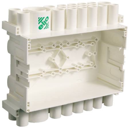

Goddag folks.
Har ni tips på andra lådor/dosor etc, som är lite större än vanliga kopplingsdosor.
Om man vill gömma LED-drivdon, lite automation eller annat.
Denna låda finns ju, e1420700, och det finns plåtlock att köpa till, men den kostar ju lite och är kanske onödigt stor ibland.

Ja det är onekligen en enkel och prisvärd lösning. De flesta drivers brukar gå bra att knö in i ett 70-hål, det finns ju en del som inte ryms, då får man välja annan lösning på dosa/låda eller lock, dvs något annat än ett doslock.
https://www.elbutik.se/product.html/downlightbox-led
Och det finns ju doslock för dubbeldosor, för att få en bredare öppning, om det behövs.
https://www.elbutik.se/product.html/doslock-for-dubbeldosa

Nu när jag tänker efter lite, så kan detta bli lite fel, i alla fall om man tolkar reglerna stenhårt.J Johan456 skrev:
Ty det är bara downlightlådan som utgör en isolerande barriär, gipsskivan eller vad man har ut mot rummet är inte det, och då får man egentligen inte dra t.ex. FK där inne.
Strängt och strikt tolkat, ja ...
Om man använder dubbelisolerade kablar kan man ju sätta vilken inspektionslucka som helst över ett utrymme som man bygger in i väggen. Lite plyfa och regelstumpar fixar en lagom låda för trafos osv. Vill man att utrymmet ska tåla brand (modell eldosa alltså, inte en faktisk brand) så kan man väl använda en infälld normcentral. Den här från Malmbergs finns i flera storlekar och är rätt diskret.
När jag nu tittar vad den där centralkombidosan (eller vad den nu heter) kostar så inser jag att du kanske är ute efter något billigare. Då är det väl bara pungdosor som finns vad jag vet, om man inte bygger något eget.
