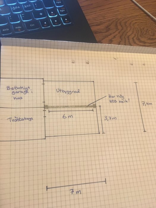

Hej.
Ska till att bygga ut huset.
Tanken är att göra ett garage samt ett vardagsrum på det.
Gissningsvis så behöver vi en balk i bjälklaget.
Hur grov bör den vara, en Heb balk?
  • Handritad skiss av planlösningen för en husutbyggnad med måttangivelser och markerad position för en Heb balk.

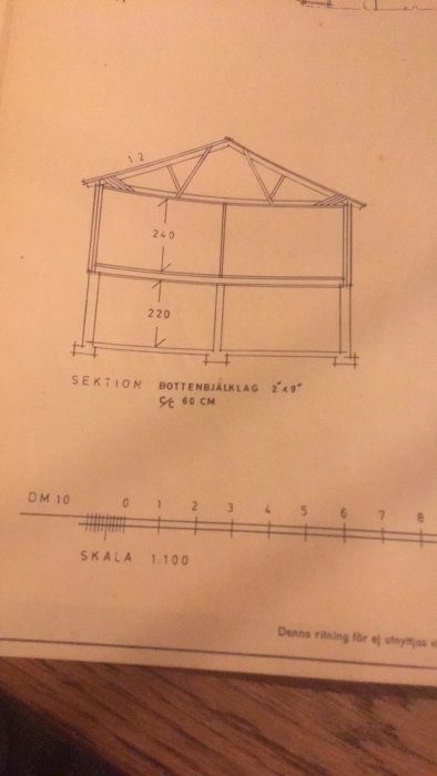

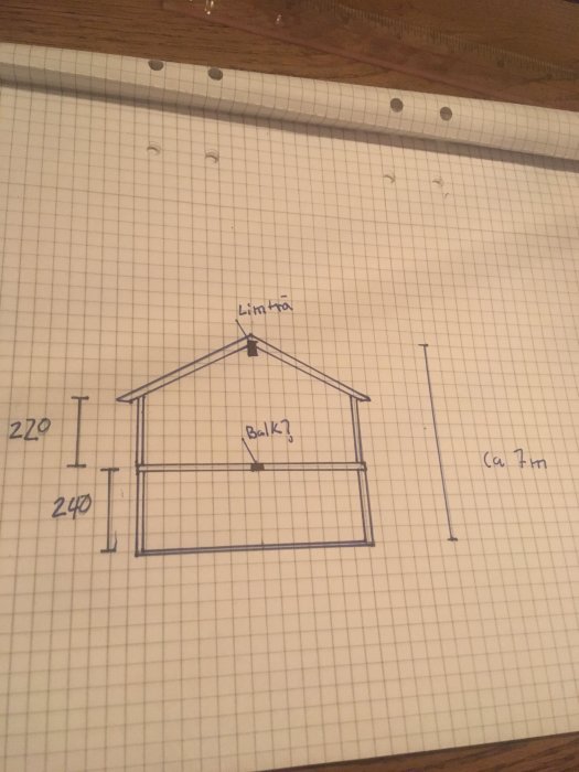

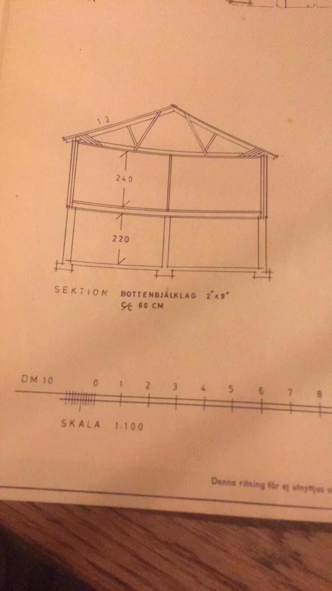

Skulle du vilja skissa en tvärsektion genom huset också? :D
B bossespecial skrev:
Skulle du vilja skissa en tvärsektion genom huset också? :D[/QU
Om det kan vara till nån hjälp? :)
  • Arkitektonisk skiss av en sektion för bottenvåning med måttangivelser.
  • Handritad skiss av en byggnadssektion med måttangivelser, på rutigt papper.
Välkommen till forumet!
Om balken har 6 m spännvidd och enbart belastas med mellanbjälklaget (inga laster från taket) som är 44.4 m2 så klarar en HEA 200 jobbet med mindre än 2 cm nedböjning mitt på. (vilket är inom tumregeln längden / 300).
Då har jag räknat med 250 kg belastning per m2 mellanbjälklag (200 kg nyttig last och 50 kg egenvikt).
Nu ville du tydligen använda en HEB och då funkar en HEB 180, eller om man så vill en IPE 240 som blir det lättaste/billigaste alternativet.
6m längd och balkens egenvikt:
HEA 200: 254 kg
HEB 180: 307 kg
IPE 240: 184 kg
