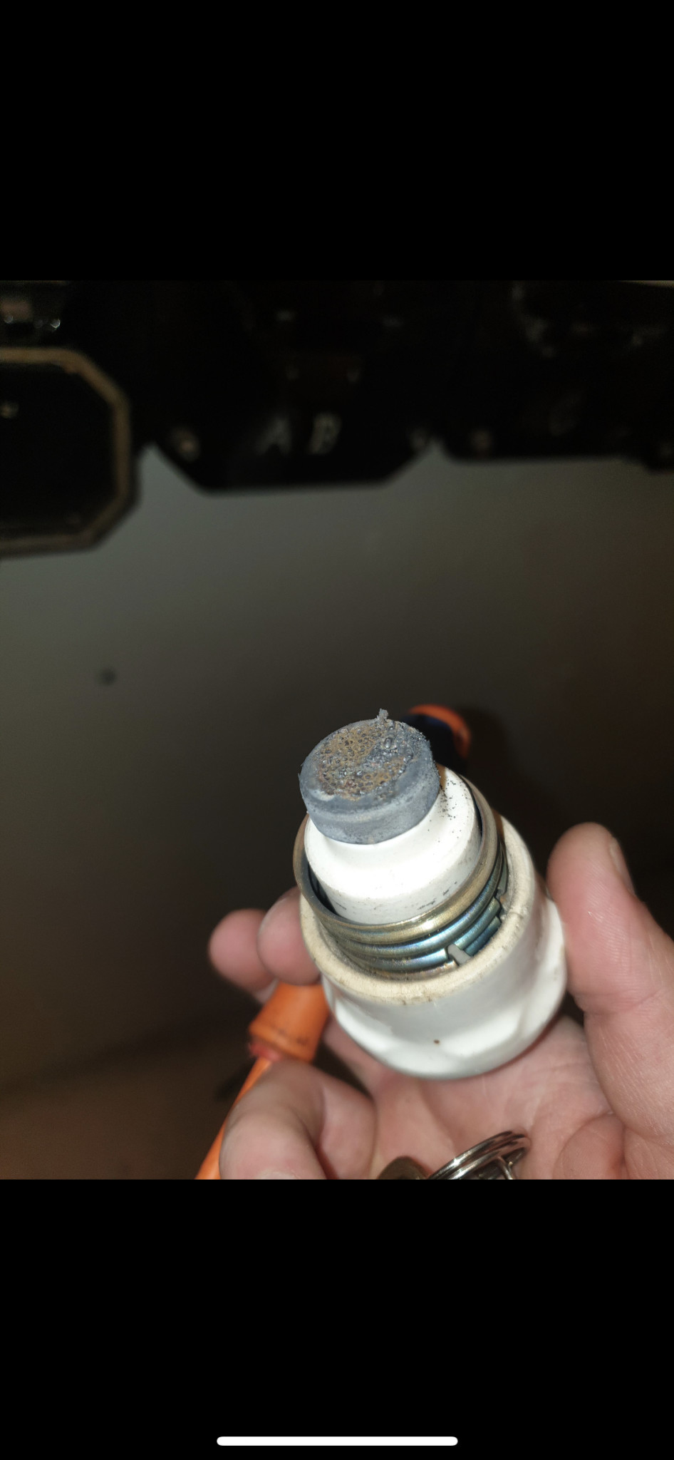

E El-Löken66 skrev:
Och hur vet ni att håbbe har fel storlek på passdelar? Detta är ganska ovanligt. Till TS har vi redan svarat detta men nu ska Håbbe också in och byta och det var det jag besvarade.
Kan du visa/citera det inlägg där håbbe1961 skriver att han vill/ska/behöver byta passdel för huvudsäkring.
Det enda jag ser är att han kollade om det gick/går utan att bryta någon plombering.

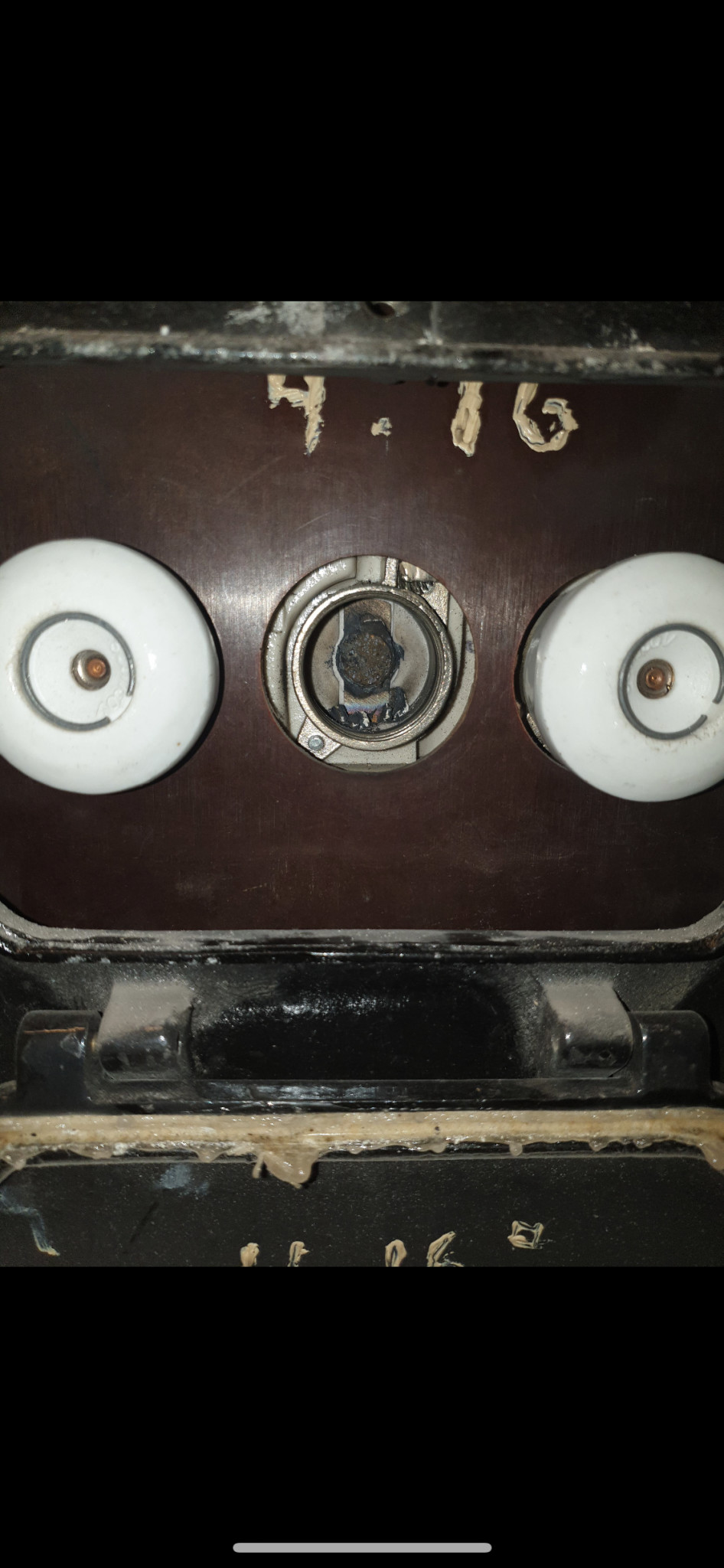

Mikael_L Mikael_L skrev:
Äh, jag skruvar ut sådana med flacktången.
Men jag har ju å andra sidan en rätt avslappnad attityd till el. :)
provade med flacktången in i de sista. Ville sig icke.

Mikael_L
Har det bränt fast ordentligt orkar inte plattången, den vrids.
Och det blir dessutom en bra mycket farligare övning ifall man måste börja ta i och strömmen inte har slagits av innan.
du har aldrig haft nöjet att se en quadruppeltejpning med 7 extra varv av vit eltejp på tången hör jag..
skämt åsido, var faktiskt lättare att flytta matningen en låda bort som hade plats. (Efter en viss fajt bara för jag ville få ur passdelen)
Men som man säger i amerikanska TV-program;
"Don't try this at home!"
Slinter man ner längs tången så får man sig en sketen, som kan bli den sista i ens liv.
Vickar man med tången mot sidan så kopplar man in last = gnistbildning och ev skador på säkringshållarna = kostar pengar sen.
Man har ju givetvis ingen last inkopplad vid denna typ av manöver, HB eller gruppsäkribgar ute.
Men vad gör du om skruven knäcks jämn$ med det gängade hålet?
Du kan börja med att plocka ut keramiken så du får plats med tången.
Men, som Mikael_L skriver, kanske dumt att uppmuntra dylikt häromkring.
