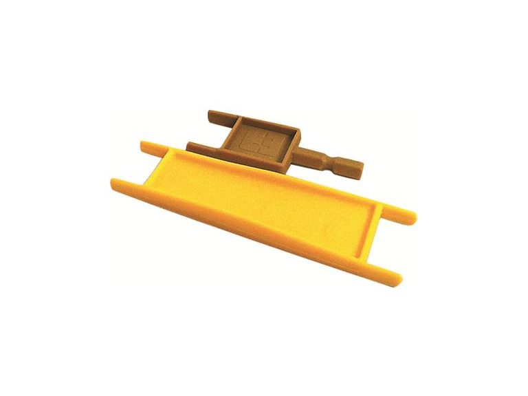

Att byta säkringsbotten, är en riktig baggis. Jag vet, för jag klarade av det vid första försöket:D.
Verktyget ser ut som den gula här och kan köpas nästan var som helst. Likadant med passkontakterna.

Här är en lite bättre modell av PK-nyckel den är lite kraftigare i konstruktion så att man kan skruva åt ordentligt, drar man för dåligt är det lätt att det med tiden börjar glappa.
https://www.elgrossisten.se/verktyg/elarbeten/passdelsnyckel-61/
