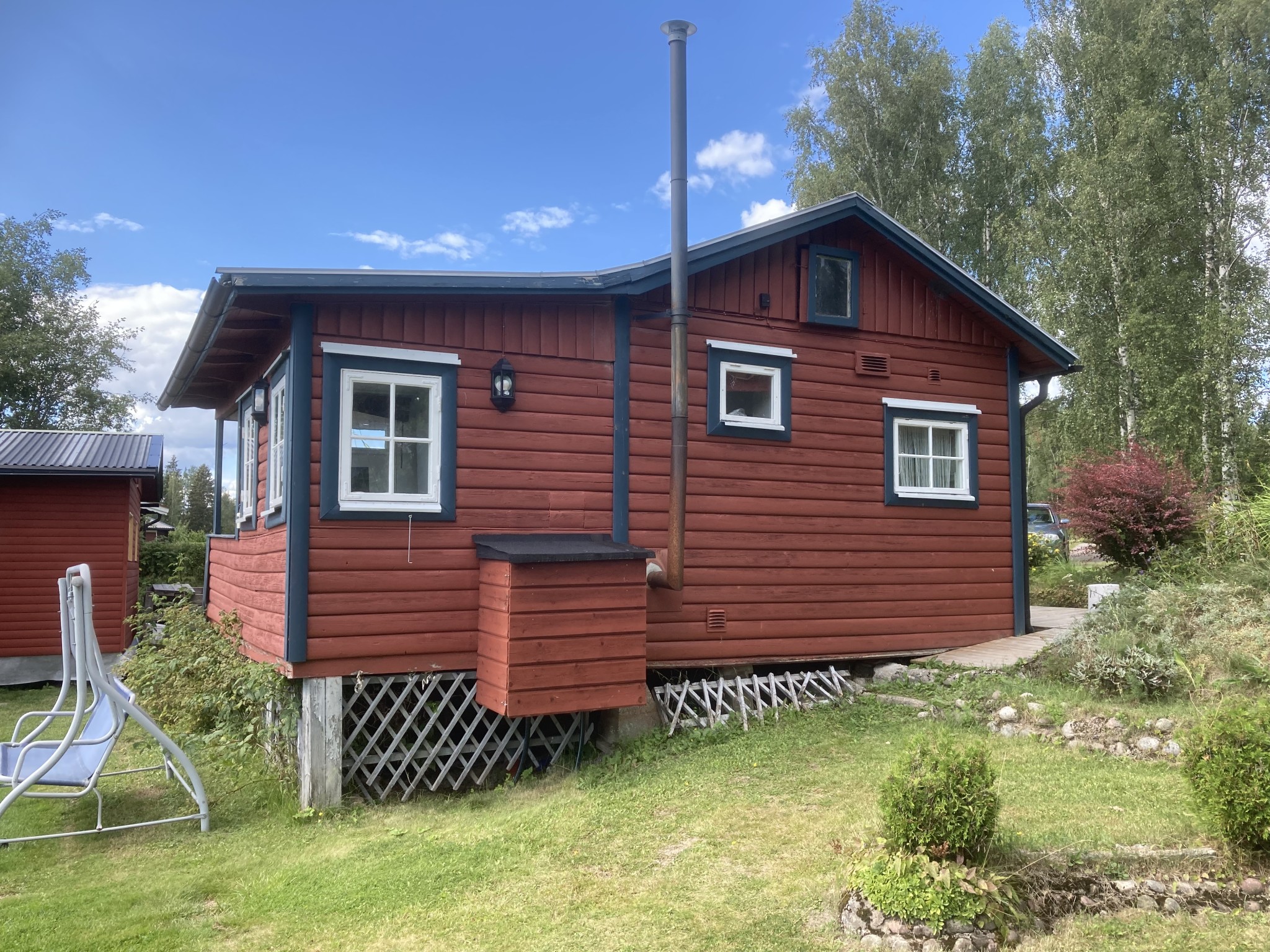

Hej på er. Jag har en stuga som skulle behöva rätas upp. Den står i en slänt och vilar idag på 9 plintar som skjutit iväg lite. Huset är väl byggt typ -62.
Måttet på huset är ungefär 5x4m
Min tanke är att kanske sätta reglar på högkant under (som bärlina) som får staga upp befintliga reglar ( så man får bättre viktfördelning över stugan. Sen gjuta plintar med justerbara balkskor). På så sätt ”lyfta” hela konstruktionen och sätta den på nya plintar igen, om ni förstår hur jag menar.
Men frågan är hur stora reglar jag i så fall skulle behöva för att ta vikten av huset?
Jag tänker mig att man kanske sätter dubbla 45x?
Så här ser huset ut som skall lyftas

Här är en bra tabell från träguiden.N Nygge72 skrev:Hej på er. Jag har en stuga som skulle behöva rätas upp. Den står i en slänt och vilar idag på 9 plintar som skjutit iväg lite. Huset är väl byggt typ -62.
https://www.traguiden.se/konstrukti...dbalkar-till-1-planshus/?previousState=100000
Tänkte du gjuta plitar två ggr? Tänkte du lyfta huset med de justerbar balkskorna för att sedan gjuta nya där de gamla står?
Jag tänkte ersätta de gamla plintarna med nya med en lite bättre konstruktion i så fall, så plinten typ står på en fot av måtten 500x500m, sen gå så nära undergolv som möjligt med plinten, och justerbar balksko närmast, så man kan justera i efterhand om man skulle vilja.T Tompafix skrev:
Sen sätta strävor mellan plintarna så de stödjer varann och ej kan vicka iväg/dra iväg så lätt.
På så sätt tänker jag att man kan byta medans det fortfarande vilar på nuvarande plintar, förutom yttersta raden där det lutar som mest. Där får man lyfta huset först med tillfälliga stöd, och gjuta plinten på plats så det kommer så nära golvspånen möjligt

N Nygge72 skrev:Jag tänkte ersätta de gamla plintarna med nya med en lite bättre konstruktion i så fall, så plinten typ står på en fot av måtten 500x500m, sen gå så nära undergolv som möjligt med plinten, och justerbar balksko närmast, så man kan justera i efterhand om man skulle vilja.
Hur har du tänkt att få dit reglarna längs hela husets längd, kommer inte de gamla plintarna vara i vägen då?N Nygge72 skrev:Jag tänkte ersätta de gamla plintarna med nya med en lite bättre konstruktion i så fall, så plinten typ står på en fot av måtten 500x500m, sen gå så nära undergolv som möjligt med plinten, och justerbar balksko närmast, så man kan justera i efterhand om man skulle vilja.
