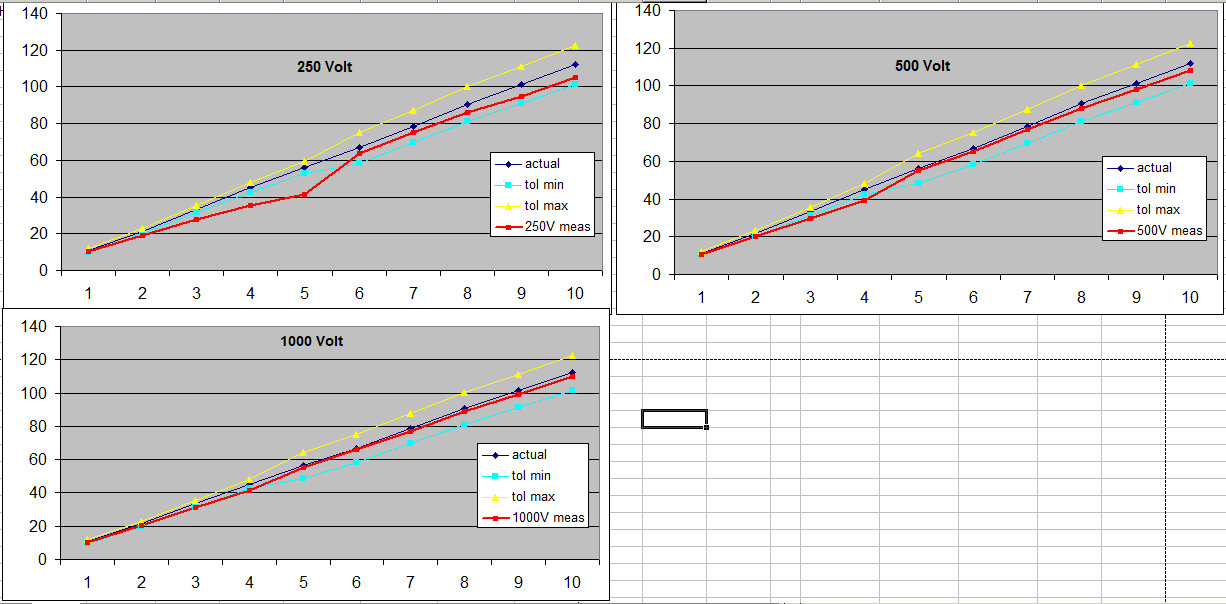

Jag fortsätter med djupdykningen i UT593's prestanda.
Här kommer några diagram, som är gjorda med värden från tabellen.
Som synes så följer det riktigt värde samt toleransgränserna relativt bra vid 500V och 1000V-området, även om det nu råkar halka utanför toleransgränsen vid ett par testvärden.
Men 250V-området lämnar en hel del att önska.
Kolla även in var toleransgränserna plötsligt blir bredare, det är för att där växlar instrumentet till ett annat mätområde, och skippar decimalen på Mohm-angivelsen, därför blir LSD plötsligt 1 istället för 0,1 och därmed blir toleransgränsen (5 digit) 5Mohm istället för 0,5Mohm.
Och det verkar som att det även innebär att instrumentet ändrar sitt sätt sätt att mäta internt, då mätfelet hoppar till här, och blir mindre efter detta.
Graferna går ju att förstora bra om man klickar på de.

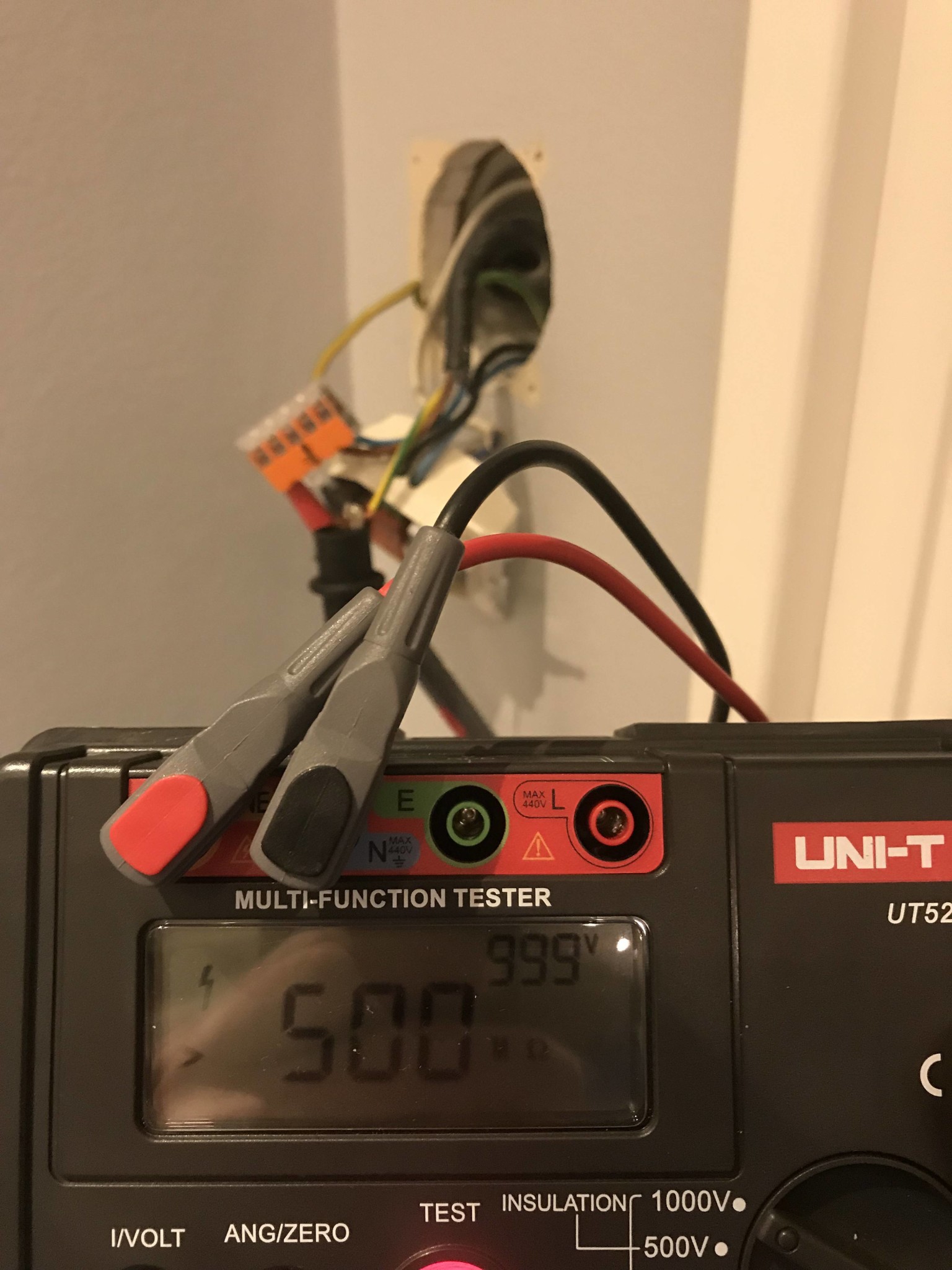

Efter @Mikael_L förträffliga tester så är det dax för ett fälttest och då det som min megger ursprungligen köptes för, nämligen att megga golvslingorna.
Eftersom jag är rookie på detta så vill jag bara försäkra mig om att jag nu gör rätt;
1. Kortslut fas och nolla i värmekabeln
2. Anslut meggern till ovanstående och kabelns skyddsjordstråd
3. Mät med 1000V
4. Kabeln är godkänd om den har >=10Mohm
Har jag fattat rätt?

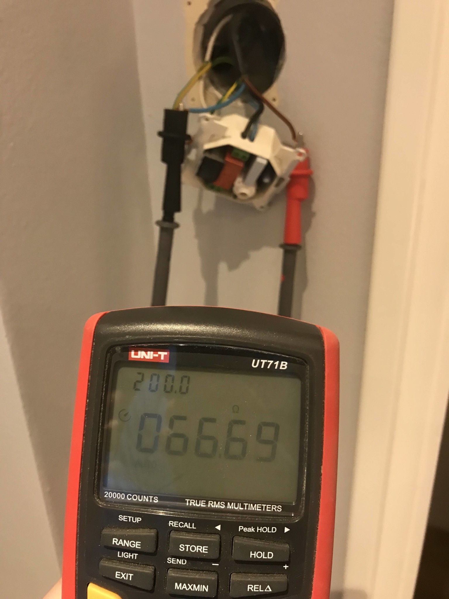

Resistansmätningen är frågan om den tillför något då jag inte vet vad det är för kabel är lagd? Tror det är en Ebeko, men modell och längd är okänd. Längden kanske går att göra en kvalificerad gissning utfrån rummets storlek.

Mexitegel, yes, det där ser rätt ut. Dock har jag för mig att kraven är än lägre. Är det inte över 5 MOhm?
Klart du ska resistansmäta också. Annars märker du iint om det är kortis mellan fas och jord..

Ok, då har jag först kollat meggern på en resistansstege och jämfört med multimeterns värde och det stämmer på pricken. Jag ska testa lite mer utförligt innan rapport kommer dock
Sen provade jag att megga ena golvvärmeslingan och får >500 Mohm.
Resistansmätningen visar 67 ohm.
Är dessa värden ok? Spontant hade jag förväntat mig lägre värde på isolationsmätningen och högre värde på resistansmätningen?

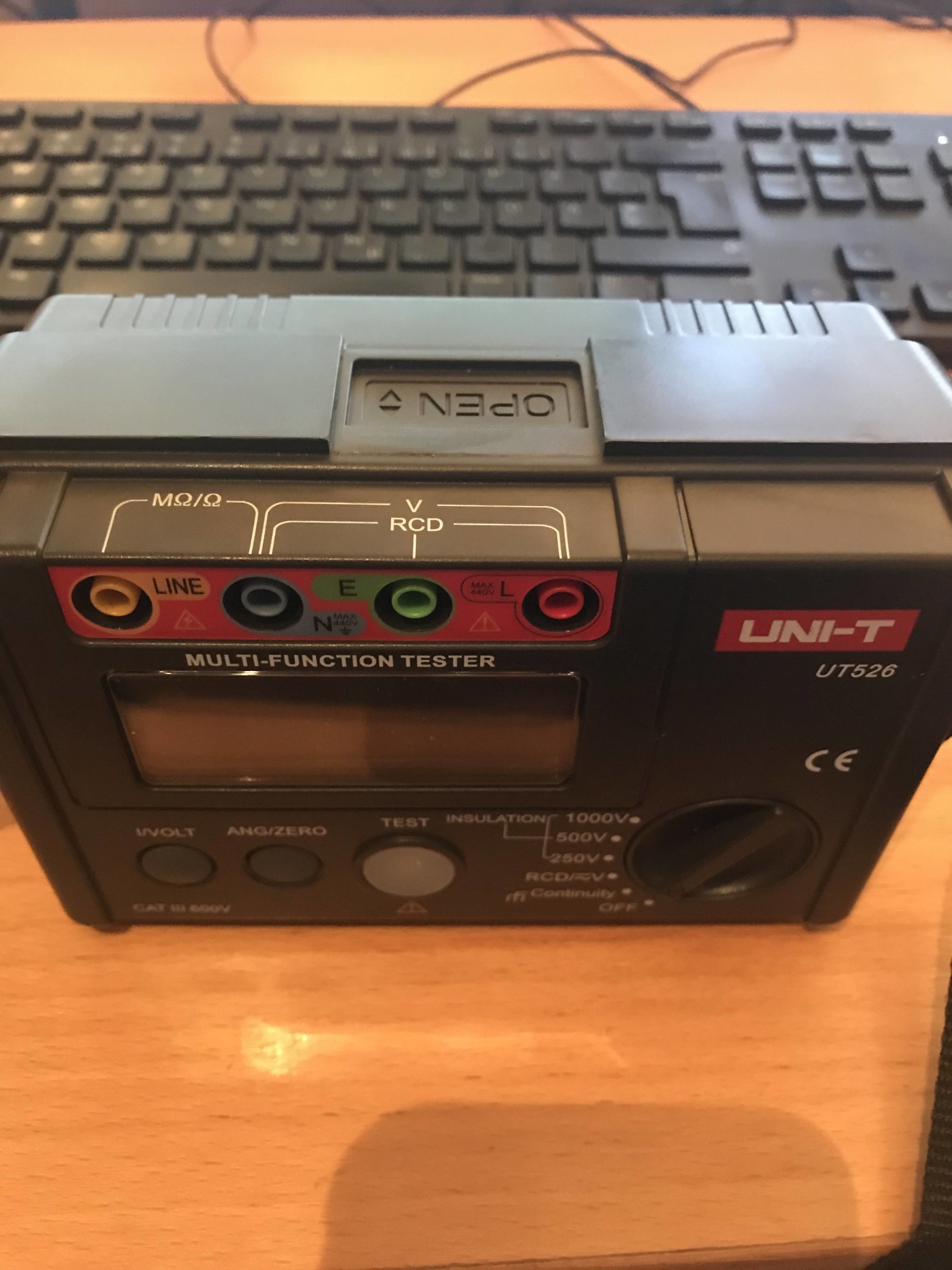

Konsultera din manual angående vilka utgångar som ska användas vid isolationsprovning,mexitegel skrev:

Det är korrekt.mexitegel skrev:
Man ska alltid utföra en funktionskontroll.
Så får du fråga sen "Älskling, kändes det som 1000V?"

Badrummet är 8 kvm. Bland den i princip obefintliga dokumentationen finns en handskriven notis om Golvvärme "8 kvm 800W" så det skulle ju faktiskt kunna stämma på pricken isåfallTeroM skrev:
Så det gör att vi med högsta sannolikhet vet att kabelns resistans är OK.
EDIT: Hittade faktiskt ett kvitto med en "Värmekabel Ebeco 790W".
Då kvarstår frågan om isolationsvärdet???
Lägg upp en film på hur du gör.mexitegel skrev:
Badrummet är 8 kvm. Bland den i princip obefintliga dokumentationen finns en handskriven notis om Golvvärme "8 kvm 800W" så det skulle ju faktiskt kunna stämma på pricken isåfall. Vad det är för kabel har jag ingen aning om. Det enda jag vet är att renoveringen gjordes 2003.
Du startar mätningen, sen håller du emot proberna och konstaterar 0,0 MOhm och därefter mäter och konstaterar max på skalan?
