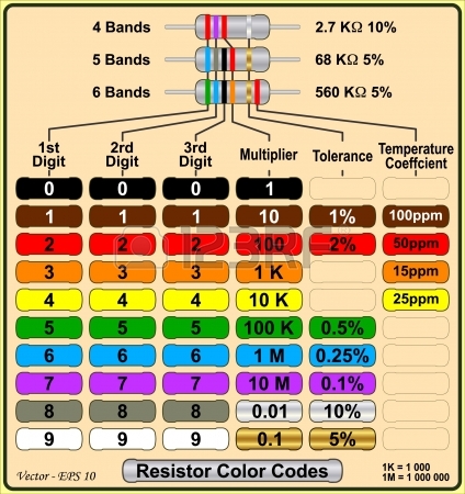

Hepp.
I fredags låg det ett kuvert med motstånd i lådan. Tack mexitegel.
Hmmm, brun-svart-svart-grön - brun, tydligen 10Mohm och 1% tolerans
Bäst att kontrollera, jag är bara sån ...
Först kollar man vad instrumentet mäter vid ihoplagda ledare. Detta särskilt viktigt vid lågohmsmätningar.
0,4 ohm är kanske relativt betydelselöst vid 10Mohm
Men det här ser ju inte bra ut !!! 11,95 Mohm !!?
Måste kolla ett annat motstånd
Hmm, måste kolla med ett annat instrument, detta är tre av de fyra jag äger
På ett av motstånden mätte jag
11,89 Mohm med APPA 105R
11,88 Mohm med Malmbergs A908
13,2 Mohm med Uni-T UT39A
Många av motstånden mätte ca 10,4 Mohm, några ca 11,8 Mohm ..!!!
Det här måste jag gå till botten med innan jag fortsätter.

Jag har en UNI-T 511. Med den lågohmsmäter jag golvvärmen innan jag kör isolationstestet. På mitt lågohmstest så fick jag exakt samma värde som grannens fluke. Däremot har jag inte testat på så höga motstånd. Tänker lite grann att hur noga är det? Kraven är ju sjukt låga, typ 1kOhm per volt. Så kör du på 500 V så ska isolationen vara 0,5 MOhm för att vara ok. De ggr jag mätt så brukar värdet vara ca 30 MOhm (om jag minns rätt). Så om det diffar 20 procent (eller annat värde) så gör det inte så mycket för meggningsresultatet. Däremot förstår jag om du vill göra noggranna MOhm mätningar... När gör man det (lekman är nyfiken) ?
Ja nu gällde det att utvärdera kvaliteten och noggrannheten på instrumenten ifråga, och då vill jag naturligtvis mäta så rätt och korrekt som möjligt.
Men annars har du rätt, det spelar kanske inte så jättestor roll om man meggar fram ett resultat som är 10 eller kanske 20% fel.
Själv åtminstone drar jag öronen åt mig om jag inte ligger mycket högt över godkänt värde, ty det brukar man ju alltid göra.
Sorry, kollade upp mina värden nu i datorn och 340 MOhm hade jag vid senaste mätningen.. så det finns ju lite felmarginal att ta av
Hur som helst, om du mätt upp flera av motstånden till 10,4 MOhm, kan du inte bara använda det värdet vid utvärderingen?

Jag äger numera bara en multimeter, UniT Modell UT71B och med den fick jag följande mätserie:
11,5
11,0
10,9
10,6
11,9
10,5
10,5
10,7
11,4
Batteriet tror jag är helt OK, så jag misstänker faktiskt att dessa motstånd "inte riktigt" lever upp till toleransen... Jag tänker att även om instrumentet inte är kalibrerat och därmed kan visa fel så borde inte variationen vara så stor om motstånden haft utlovad tolerans på 1%....
Har iaf plockat fram 4 stycken som håller 10,4-10,6 ungefär så det får väl bli att testa med dem.
