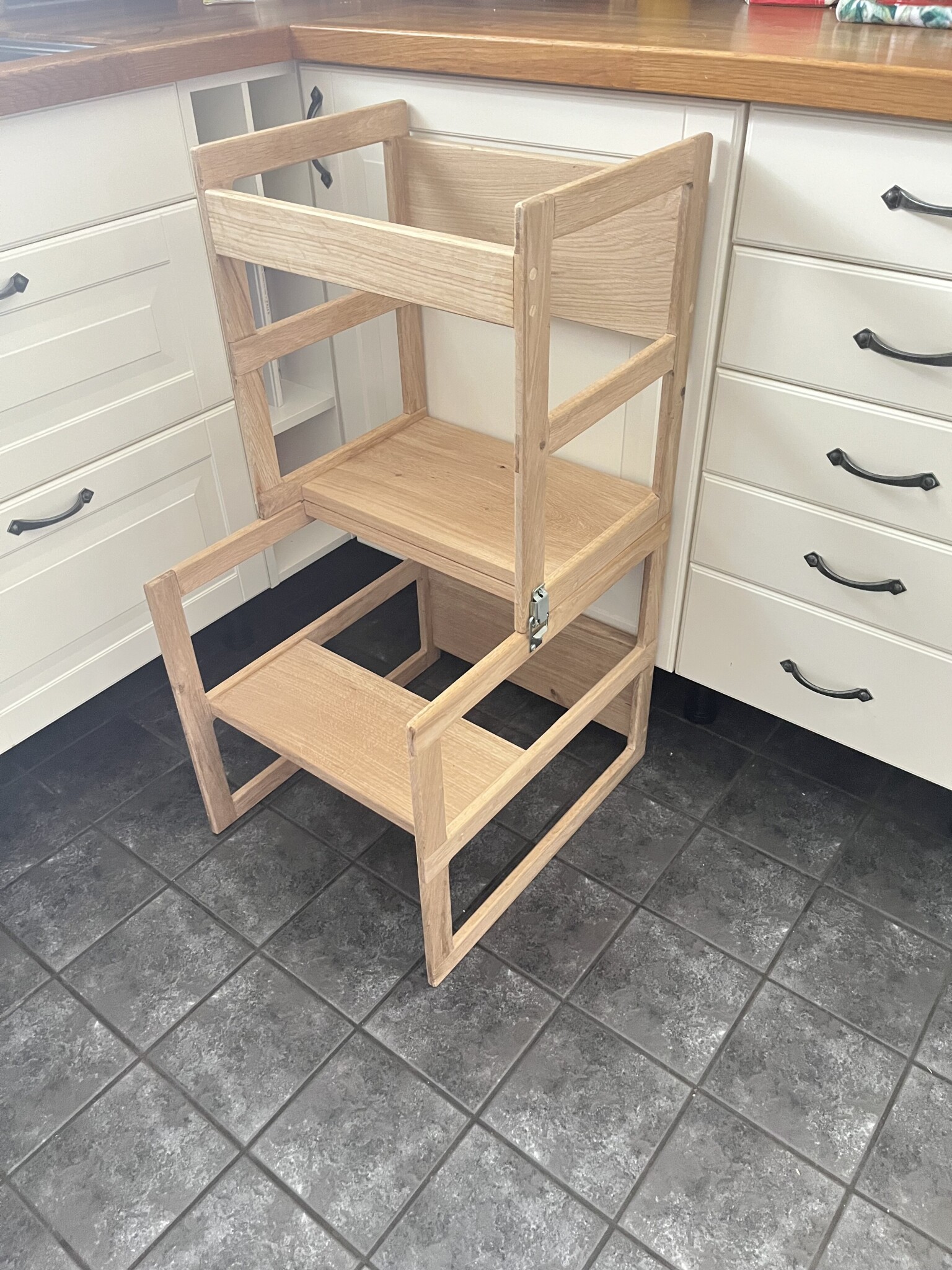

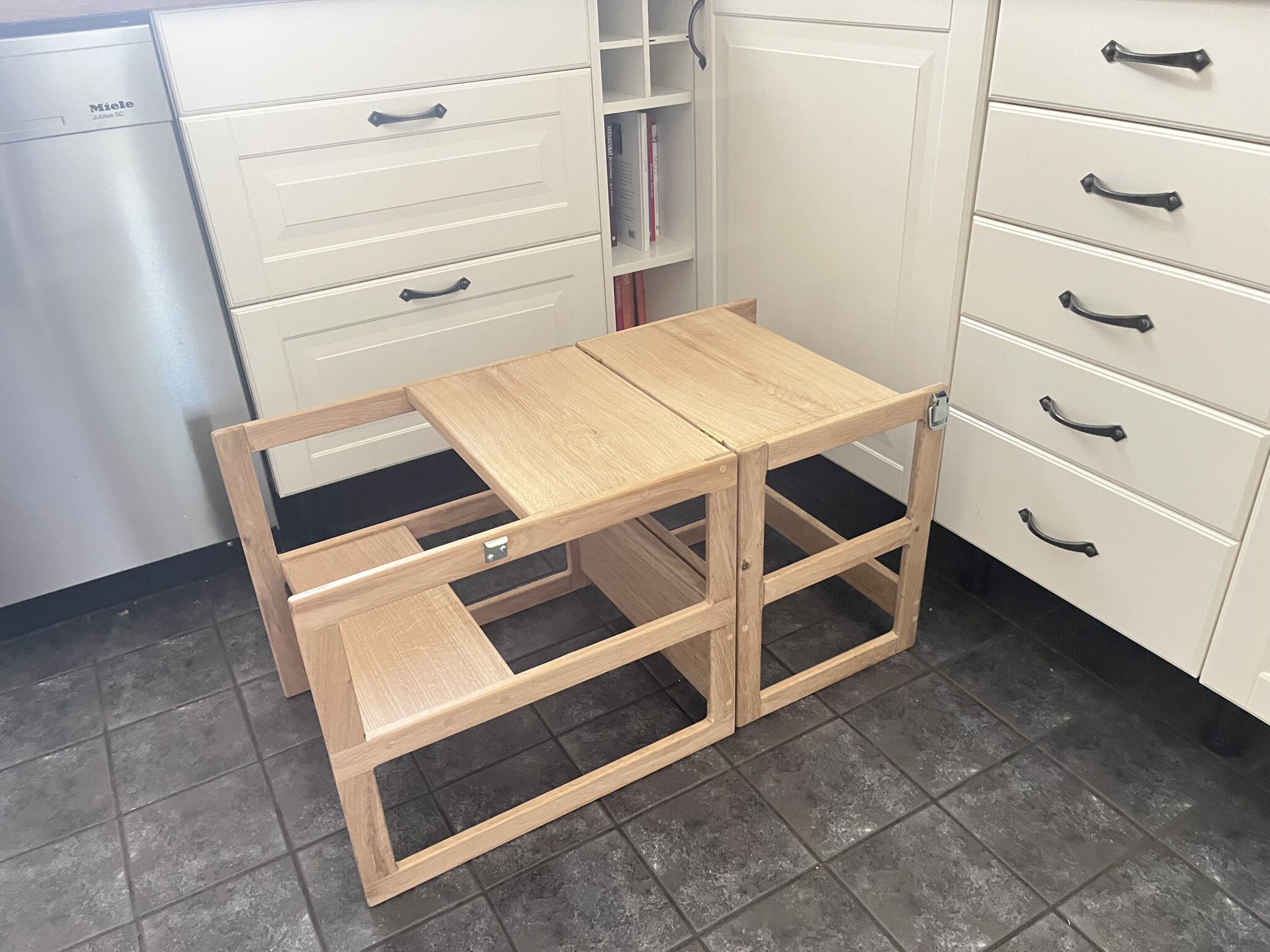

Slängde ihop en ”hjälpa till” pall/ritbord.
Väldigt lite tid till att göra ”finsnickeri” av olika anledningar så blev snabba puckar för att få den klar, så finns både en och två och tre skavanker. Men den är till svärmor så tror det duger. Ska behandlas med olja från Hozon också innan den är helt klar.
Träpall och ritbord i kök, oljebehandling planerad; hemmabygge med skavanker.
En enkel träpall/ritbord i ljus träfärg står på ett klinkergolv i ett kök, omgiven av vita skåp och en diskmaskin.

Vad omtänksamt mot din väldigt korta svärmor 👌🏻

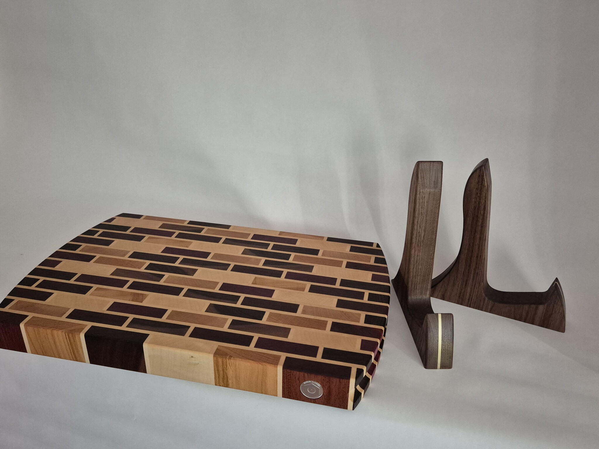

Den fina ölkorven som legat i kylen och stirrat på mig länge behövde en värdig bräda att skäras på.
Lite diverse exotiska träslag som blivit liggandes samt tillhörande ställ/fötter i valnöt med en bit infälld mässing.
Skärbräda av exotiska träslag i ett mönster på ett ställ av valnöt med infälld mässing.
...korven hann tyvärr inte komma med på bilden

Jag vill gärna se bild på fötterna. Och korven.

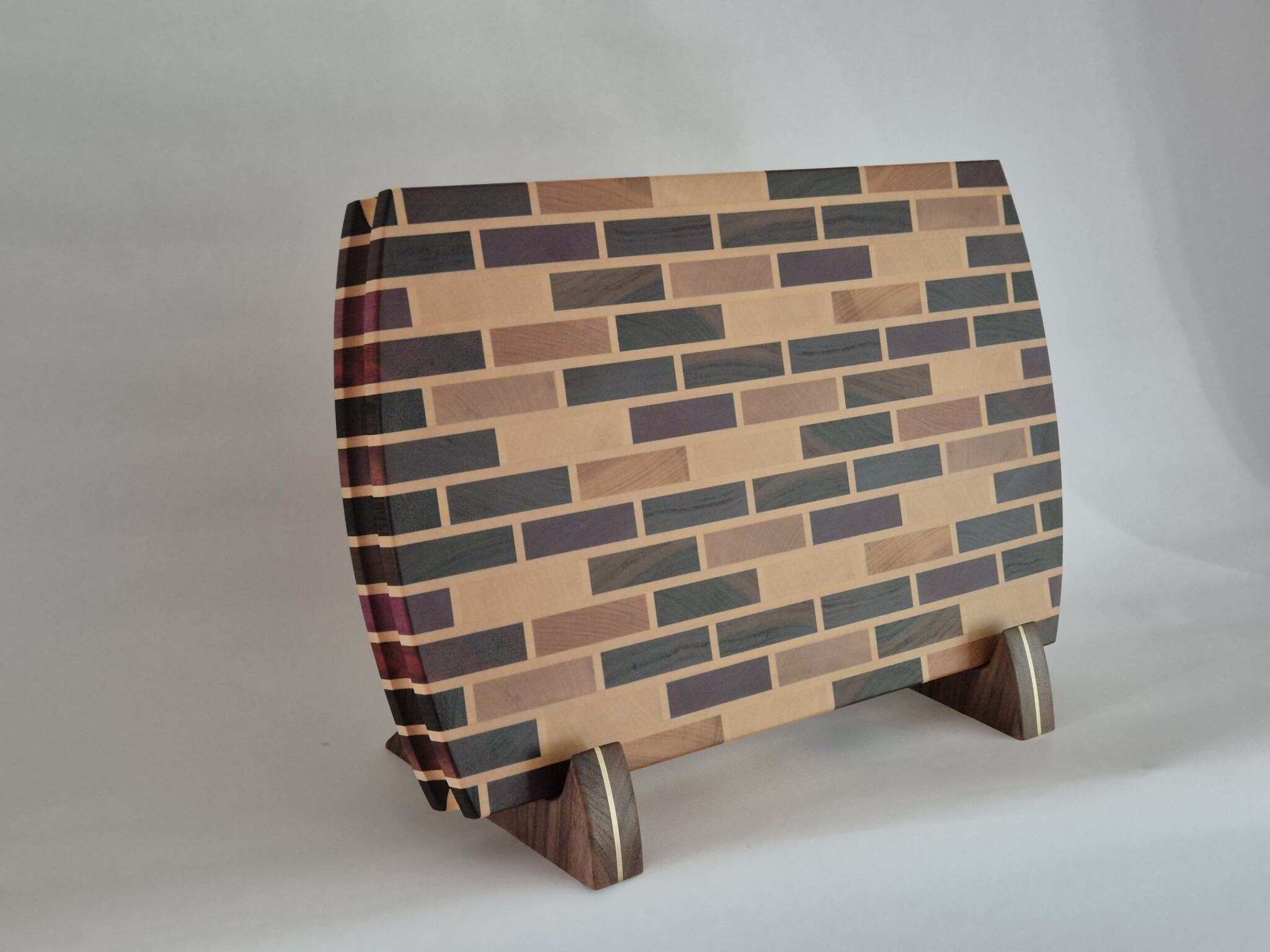

Korven är redan förtärd...men på andra bilden ser du lite bättre hur dom ser ut.
Sett flera liknande former på olika klipp från Amerikattt. Dock sett till att få lite bättre anläggningsytor/bättre vinklar nertill samt för baksida av brädan så den inte bara vilar på den "Spetsiga delen" högst upp på foten.
En 3mm skivnotfräs samt passande mässing skena till detta.
Fötterna fick sen 2 behandlingar med osmo hårdvaxolja, mest för slippa krångla med olja o bivax framöver.
Skärbräda med tegelstensmönster och trästativ behandlat med Osmo hårdvaxolja.

Fantastisk fin

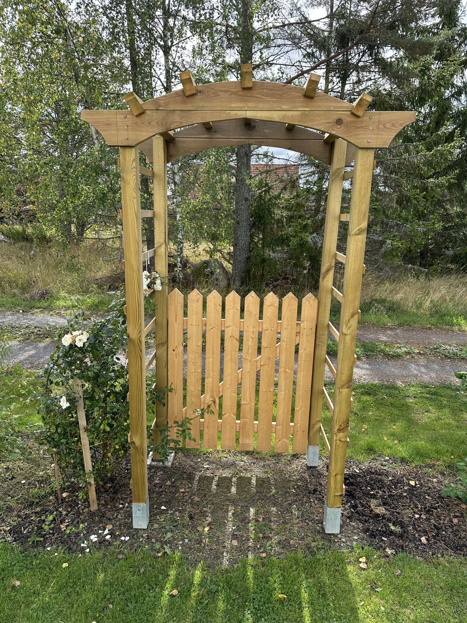

Nu har min New Dawn någonting att klättra på.
  • Träbåge med klätterväxten New Dawn planterad bredvid, omgiven av grönska och ett trästaket i bakgrunden.

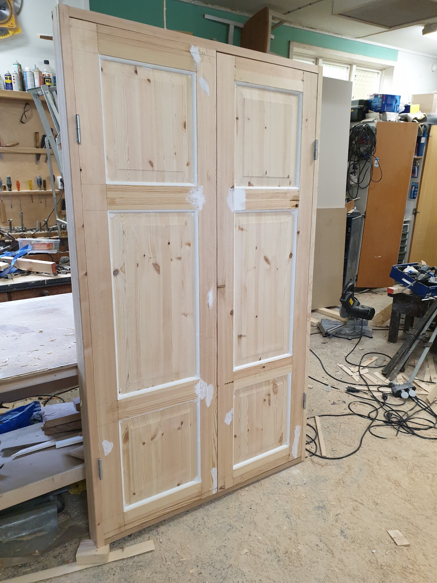

Pardörrar med karm och ektröskel i verkstad före vit lackering, omgivna av verktyg och byggmaterial.
Pardörrar med karm och ektröskel innan vit lack
