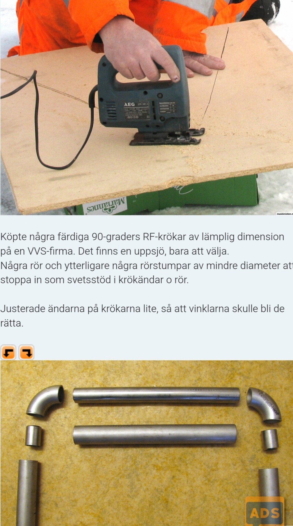

Forma och bearbeta rostfria stålrör
- Tycker det är bra med olika tekniker, för att kunna skapa det man vill.
Det är ju inte farligt att försöka o pröva på.
Nu råkar jag ha testat en del tidigare, både på fritiden och i jobben.

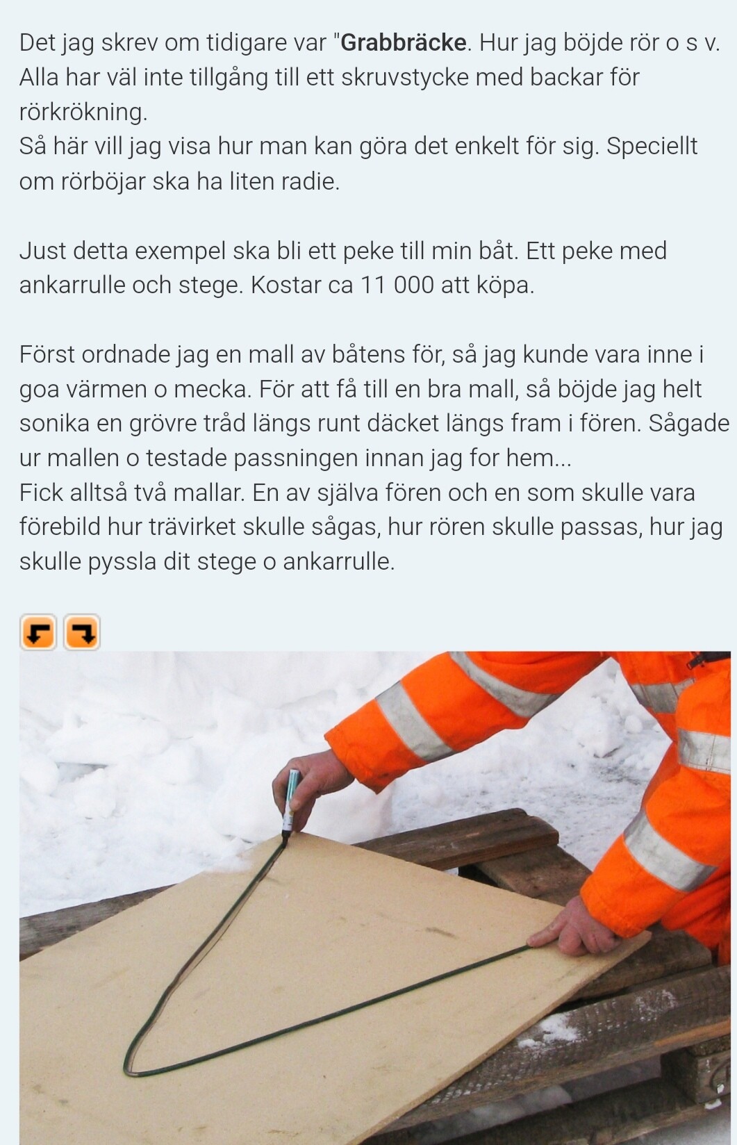

Visst det blev inte mycket träjobb just här, däremot hur man t ex kan skarva ihop rostfria rör med tvära böjar o s v. Alltså ren mekanik.

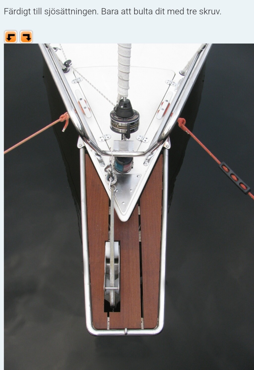

Har ju som Ni sett en segelbåt.
Och för att ta sig ombord, på ett enkelt sätt och även kunna hänga upp ett ankare, alltid redo att fällas, behövdes en ankarvippa/rulle (denna begagnad). Och en kassettstege, för att enkelt kunna gå iland på t ex en klippa.
Ett större arbete jag tog mig för.

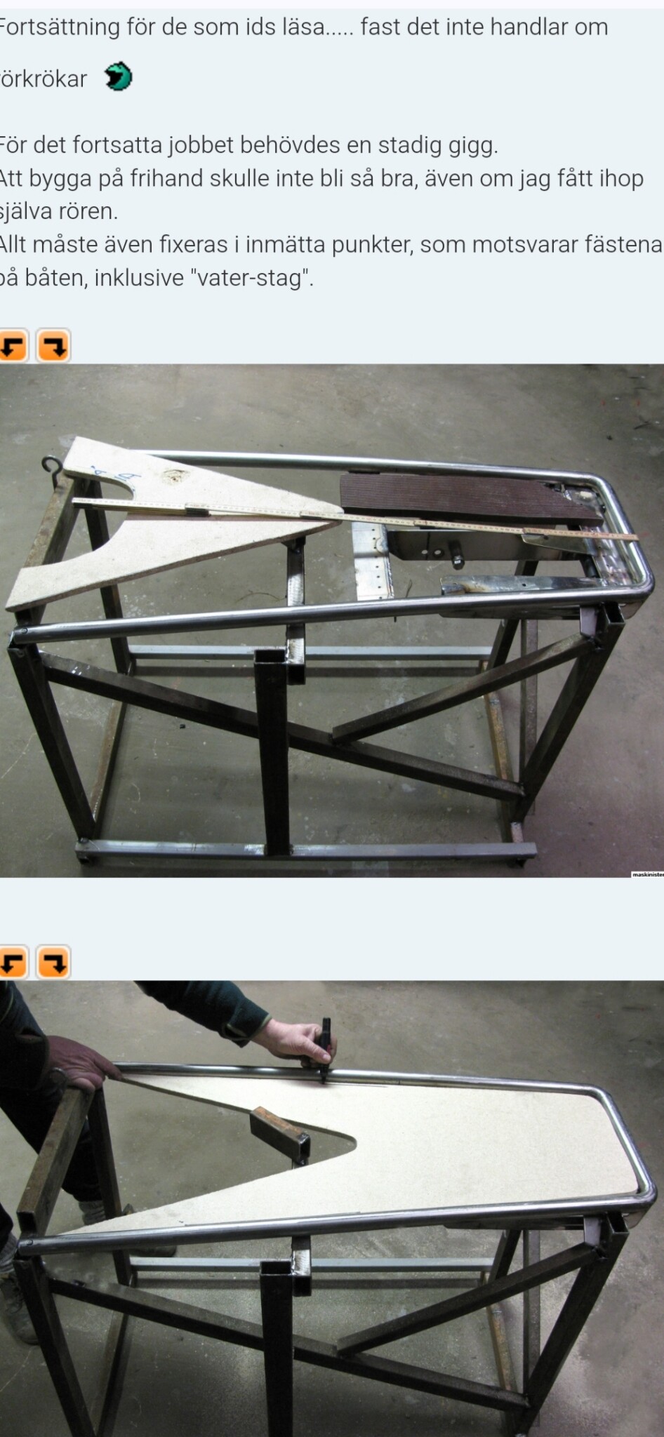

- En mall och nån slags fixtur behövdes framöver för att få bra resultat. Båten ligger vinterförvarad 11 mil från bostaden.
Vaterstag är ett snedstag som monteras från undersidan av pellets framänden till nederkanten av fören, strax ovan vattenytan. Håller vanligtvis upp peket, och ibland ned vid viss segelföring.
- Sålde senare giggen, till en som skulle göra några Peken.

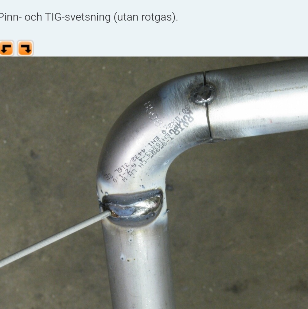

Jag använder kap- och slipskivor väl separerade från annat än rostfritt.
När jag finputsat svetsfogar och annat, så betar jag dessa. Då håller det sig fint länge.
Finns det intresse för att se hur jag fixade en badbrygga i rostfritt till båtens akter, klädd med bräder av Masaranduba, så kan jag även lägga upp detta.
Likaså hur man böjer ca 30 mm rör med större radier. Byggde ett grabbräcke, också till båten.
Alltså nåt på tvärs att hålla sig i ovan Sprayhooden.
Jag tänker mig att Rostfria rör är användbara att forma så som man vill, till t ex en bastu eller spadel.

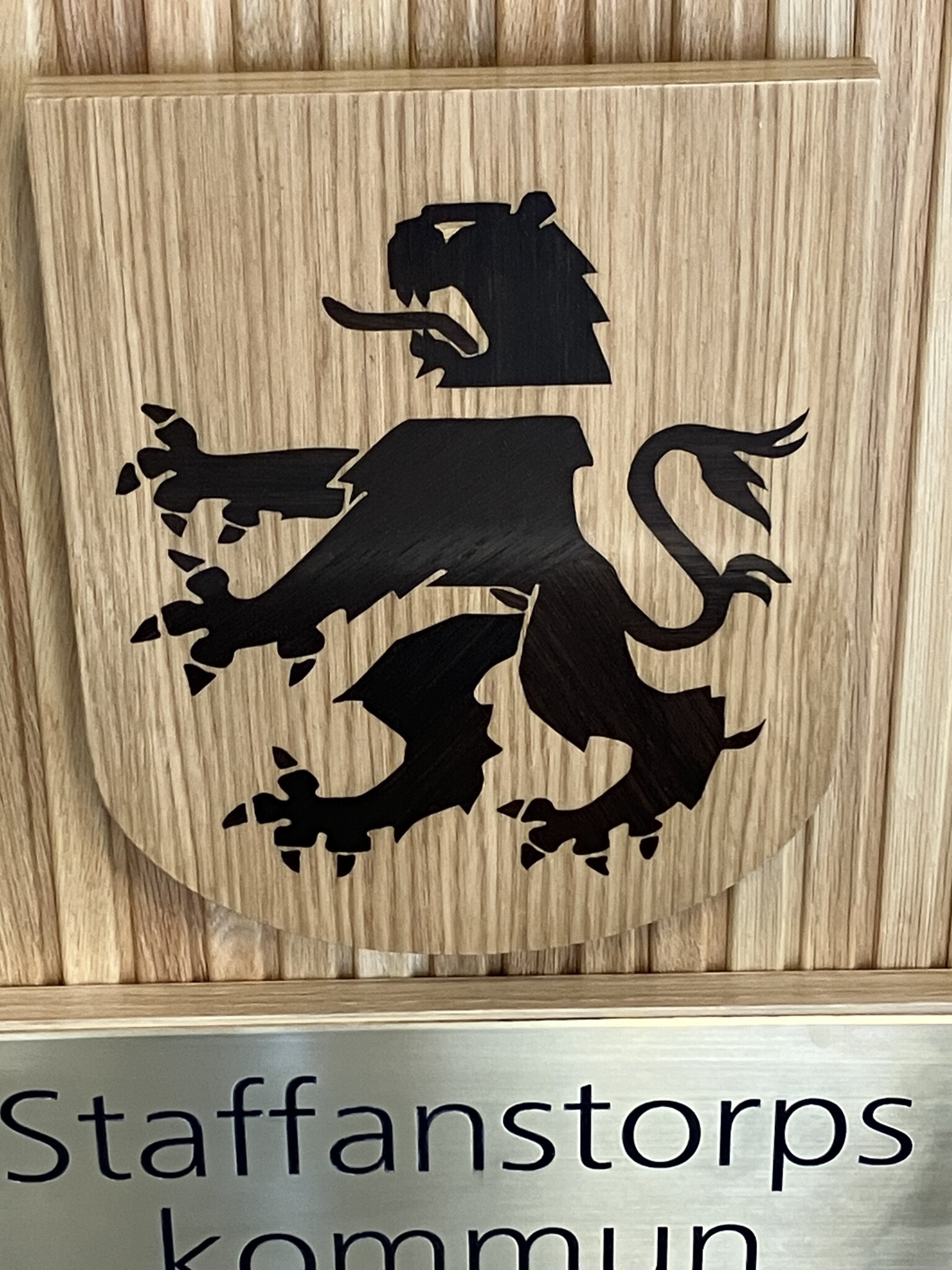

Igår var vi i kommunhuset i Staffanstorp och monterade upp deras kommunvapen. Det är Staffanstorps variant på den skånska gripen. Den är helt i ek. Kroppen är rökt med ammoniak för att få den mörka färgen (jag blev nöjd på typ 8:e försöket...).
Notera speciellt hur de olika kroppsdelarna har fiberriktning åt olika håll, en detalj jag blev väldigt nöjd med!

Elegant!
Tack! Det är inte riktigt lika svart i verkligheten, fotot ljuger lite. Men det är väldigt mörkt brunt. Med bara ammoniaken blev det ganska brunt efter kanske 6 veckor. Men när cellulosalacken kom på blev det både djup och en mycket mörkare ton på det rökta.Hep skrev:
