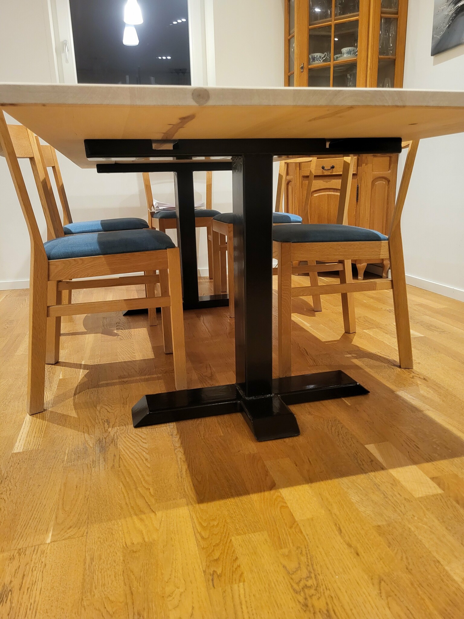

Campar Campar skrev:

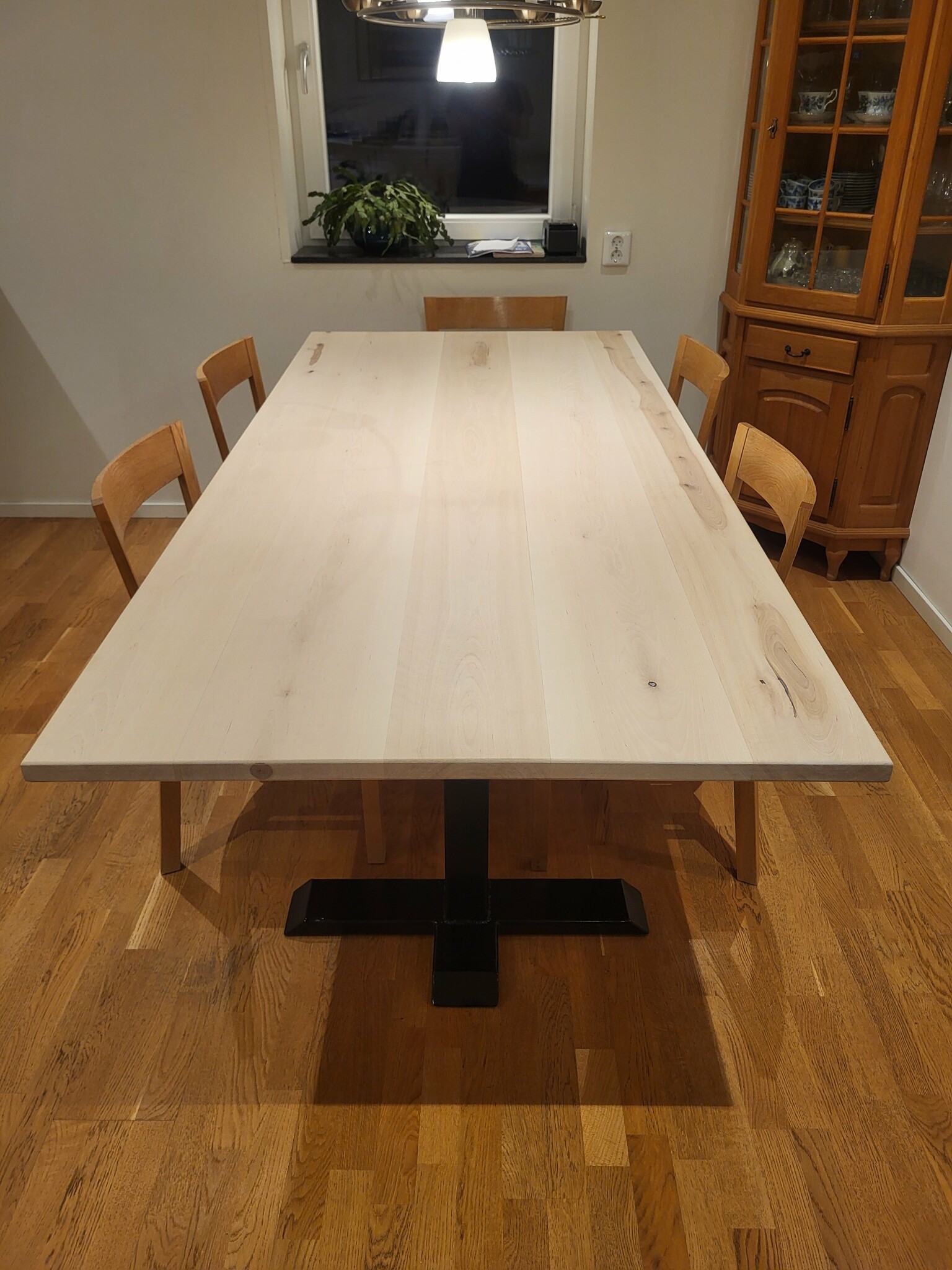

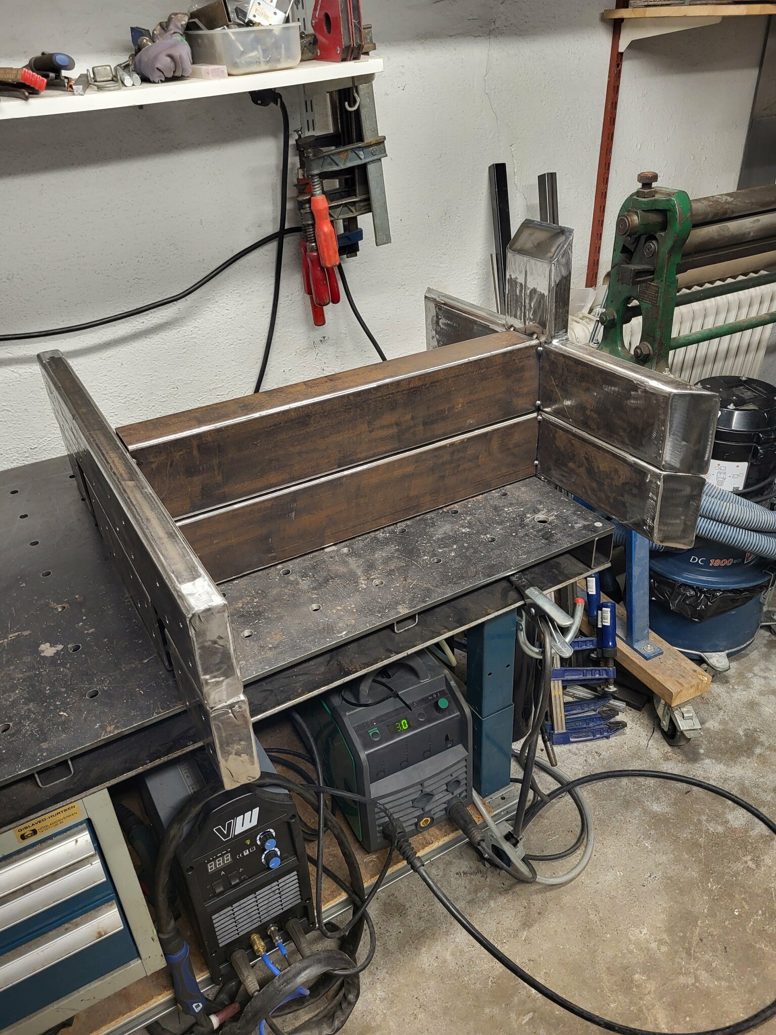

Har sparat på ett gäng björkplank i garaget ett par år och kände att det var dags att göra något med dom, har planat och sågat och limmat och slipat, och så har jag även svetsat och slipat och målat. 😄
Behandlat med Osmo, ett lager vitpigmenterat och ett lager matt.
Återstår att se hur det håller sig. 😊
[bild][bild][bild][bild][bild][bild]

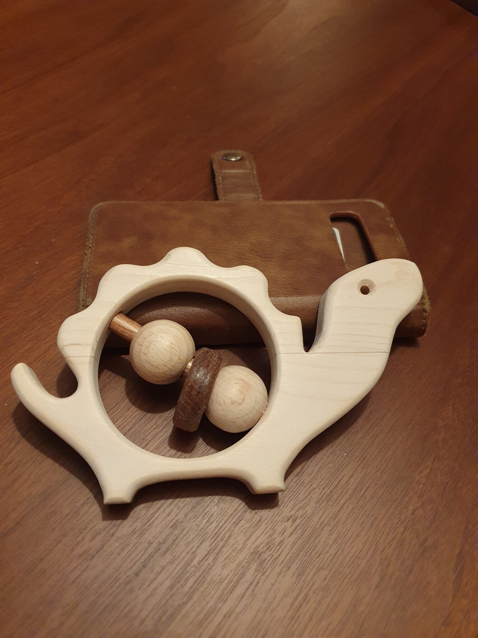

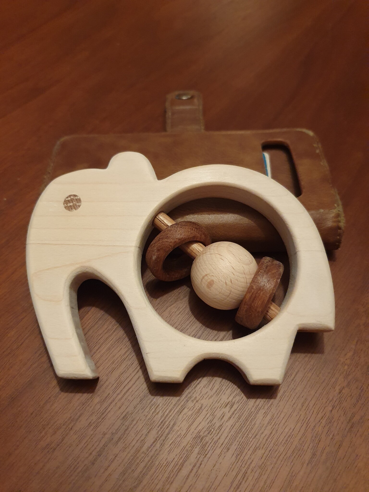

Lägger upp lite mer på temat barnleksaker. 1års present till sambons brorsbarn gjorde vi skallror och en bysse 😊
Hemgjorda träskallror formade som djur, med en elefant, en dinosaurie och ett kreativt mönstrat instrument på ett träbord.
Träskallra i form av en elefant med rörliga träkulor, handgjord som en 1-års present.
Träskallra formad som en dinosaurie med rörliga träkulor, placerad på ett brunt fodral på träbord.
Träleksaksbössa på ett träbord, del av en 1-års present.

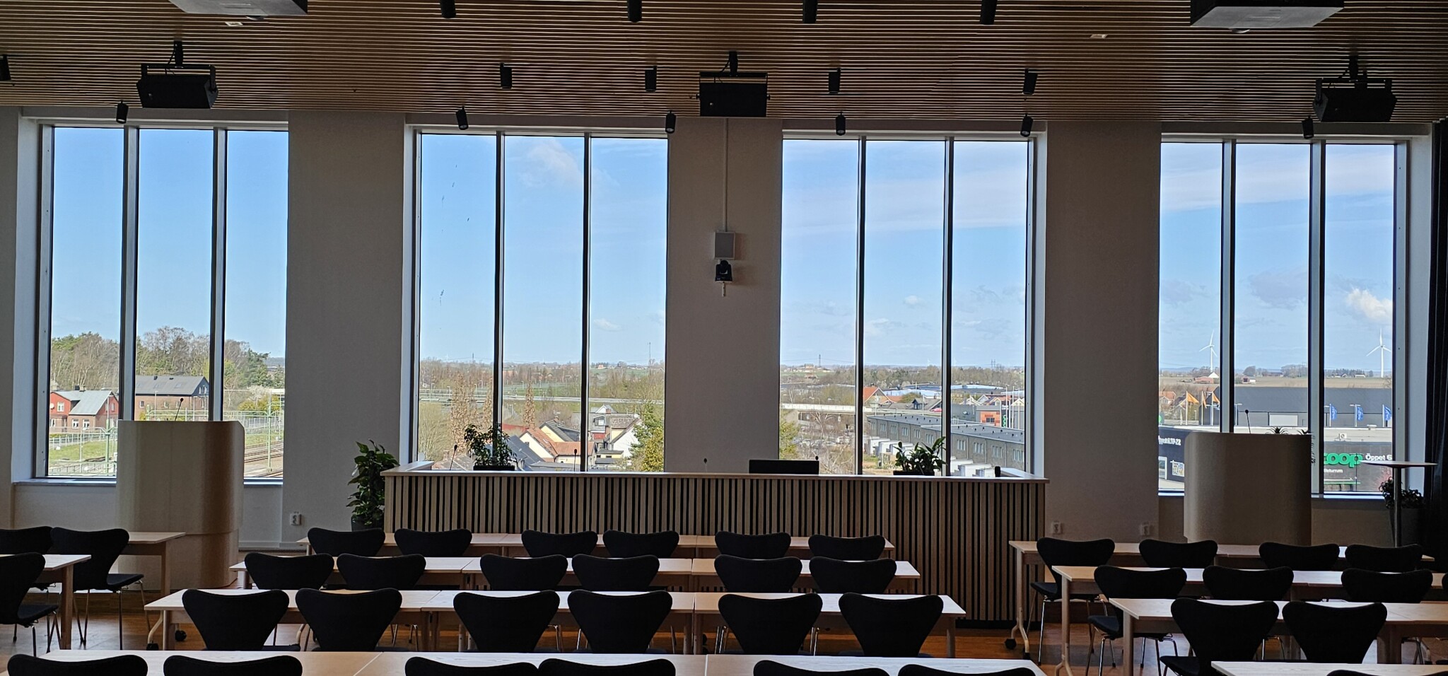

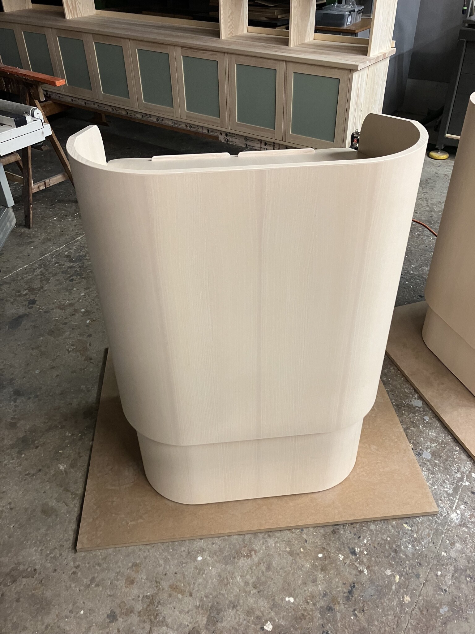

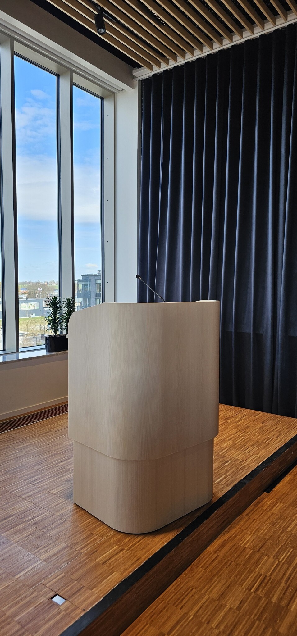

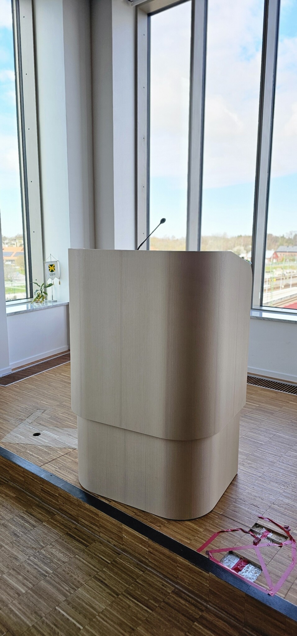

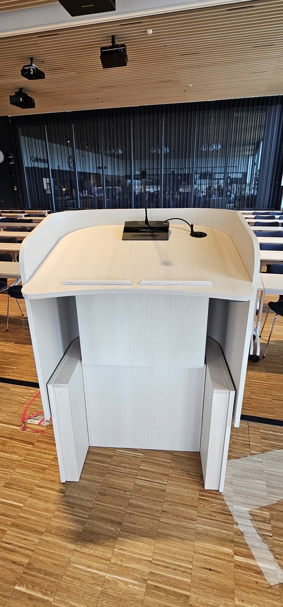

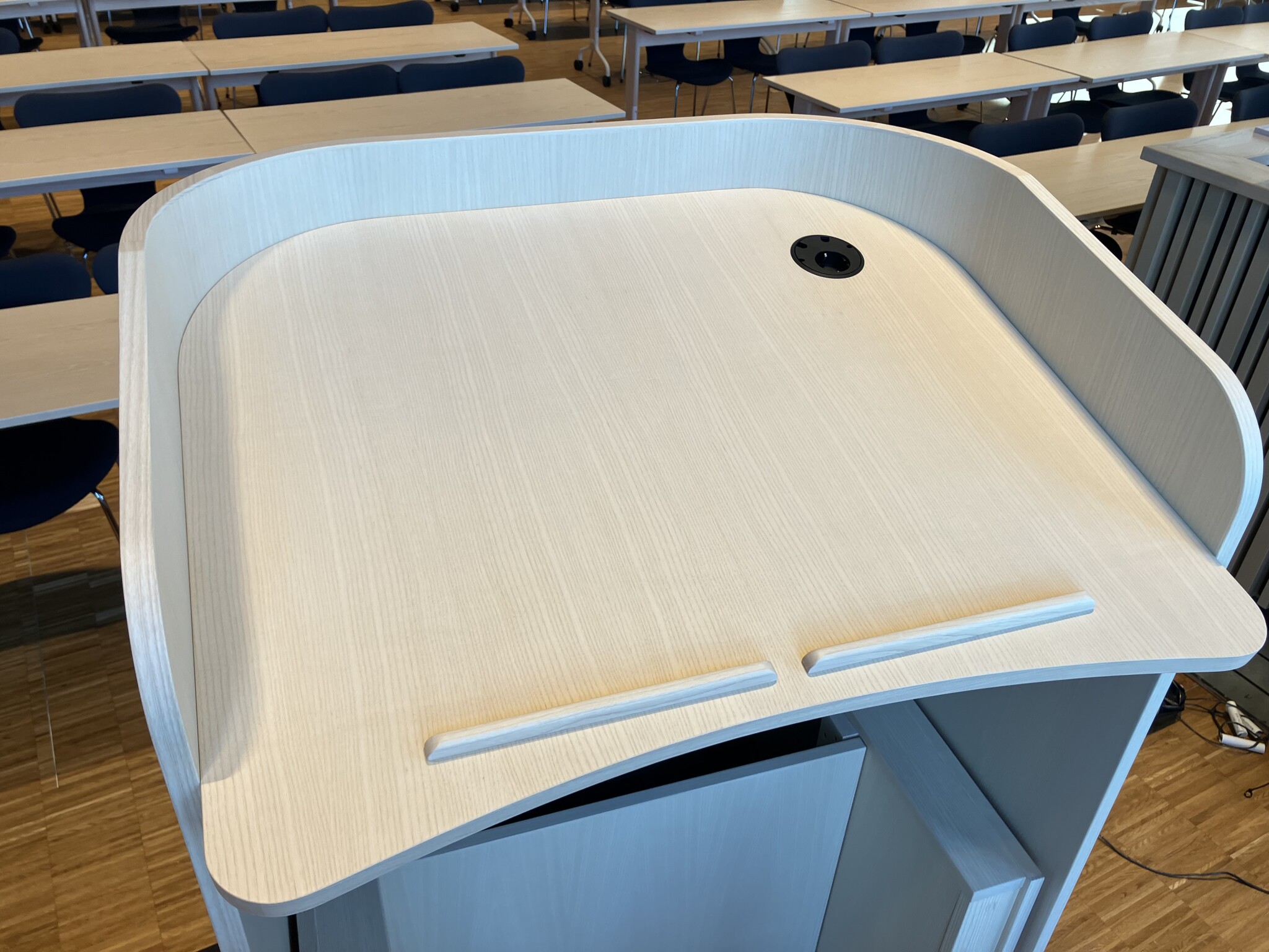

Talarstolar i askfaner. Skiktliming, basning, lötning. Mkt putsande också.
Talarstol i askfaner, skiktlimmad och basad, med en slät yta efter putsning, placerad i verkstadsmiljö.
Talarstol i askfaner med mikrofon, placerad framför stora fönster i en lokal med parkettgolv.
En talarstol i askfaner står i ett konferensrum med stora fönster och utsikt över byggnader och vindkraftverk.
Talarstol i askfaner med mikrofon, skiktlimmad och välputsad, placerad i en konferenslokal med stolsrader i bakgrunden.
Talarstol i askfaner med slät yta och ingång för kablar, placerad i en föreläsningssal med träbord och blå stolar i bakgrunden.
  • Talarstol i askfaner med bearbetat trä och mikrofon, placerad i ett rum med stora fönster och mörka gardiner.

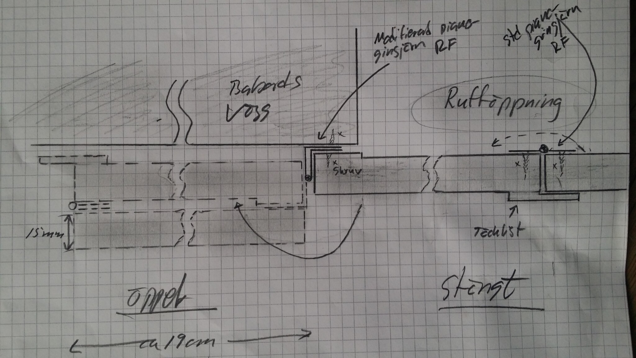

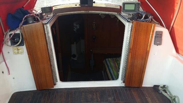

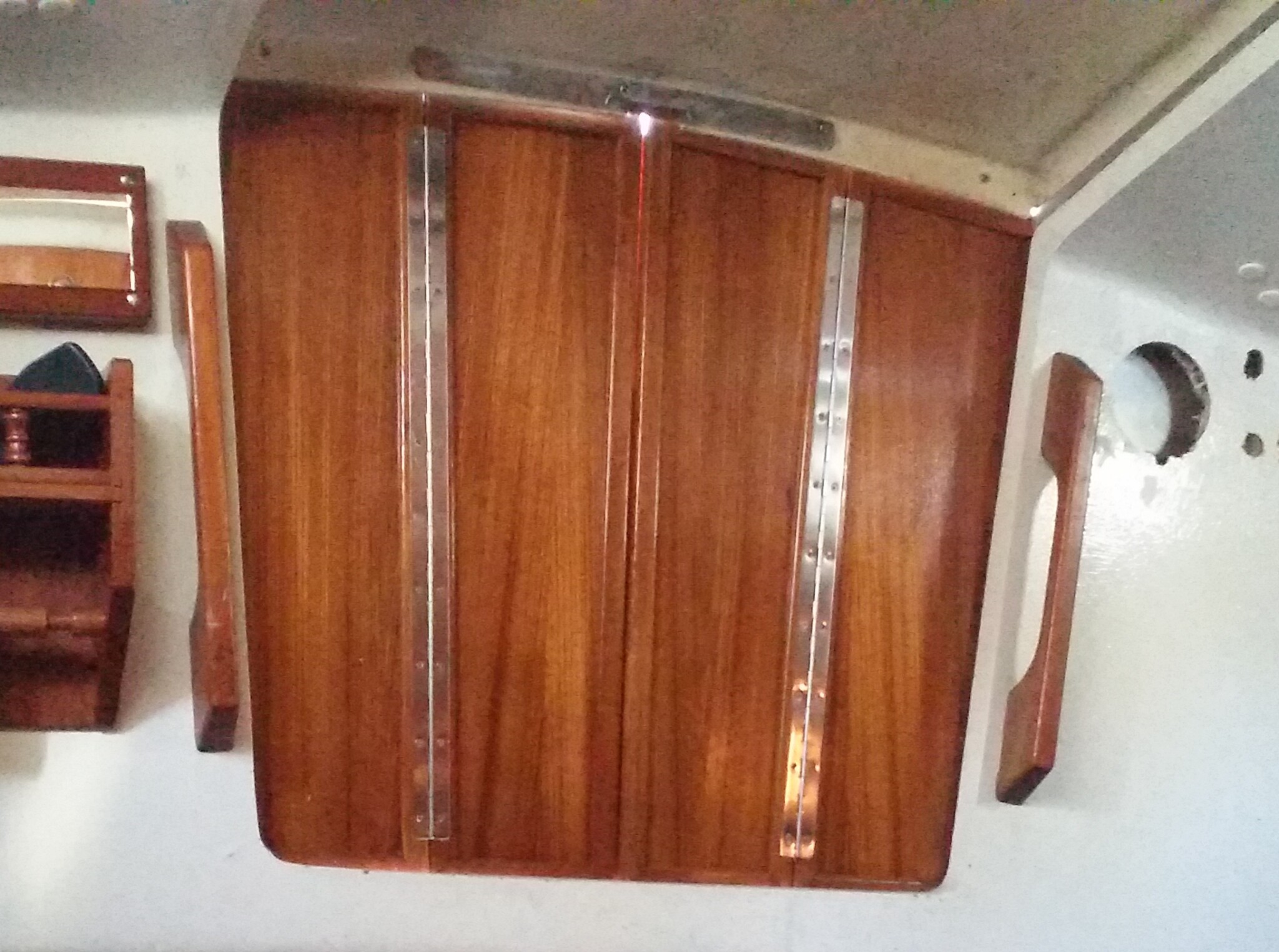

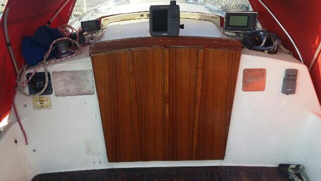

NYA RUFFLUCKOR TILL MIN ALBIN CUMULUS SEGELBÅT
Original var det tre luckdelar att stapla på varandra, uppifrån och ned.
Ett jädrans plockade hela tiden. Dessutom skulle de även plockas undan i förvar.
- Först en mall av kartong för att få till maximala yttermått.
Kartongmall för nya båtluckor placerad i öppningen, med en skärm ovanpå, omgiven av trä och metall.

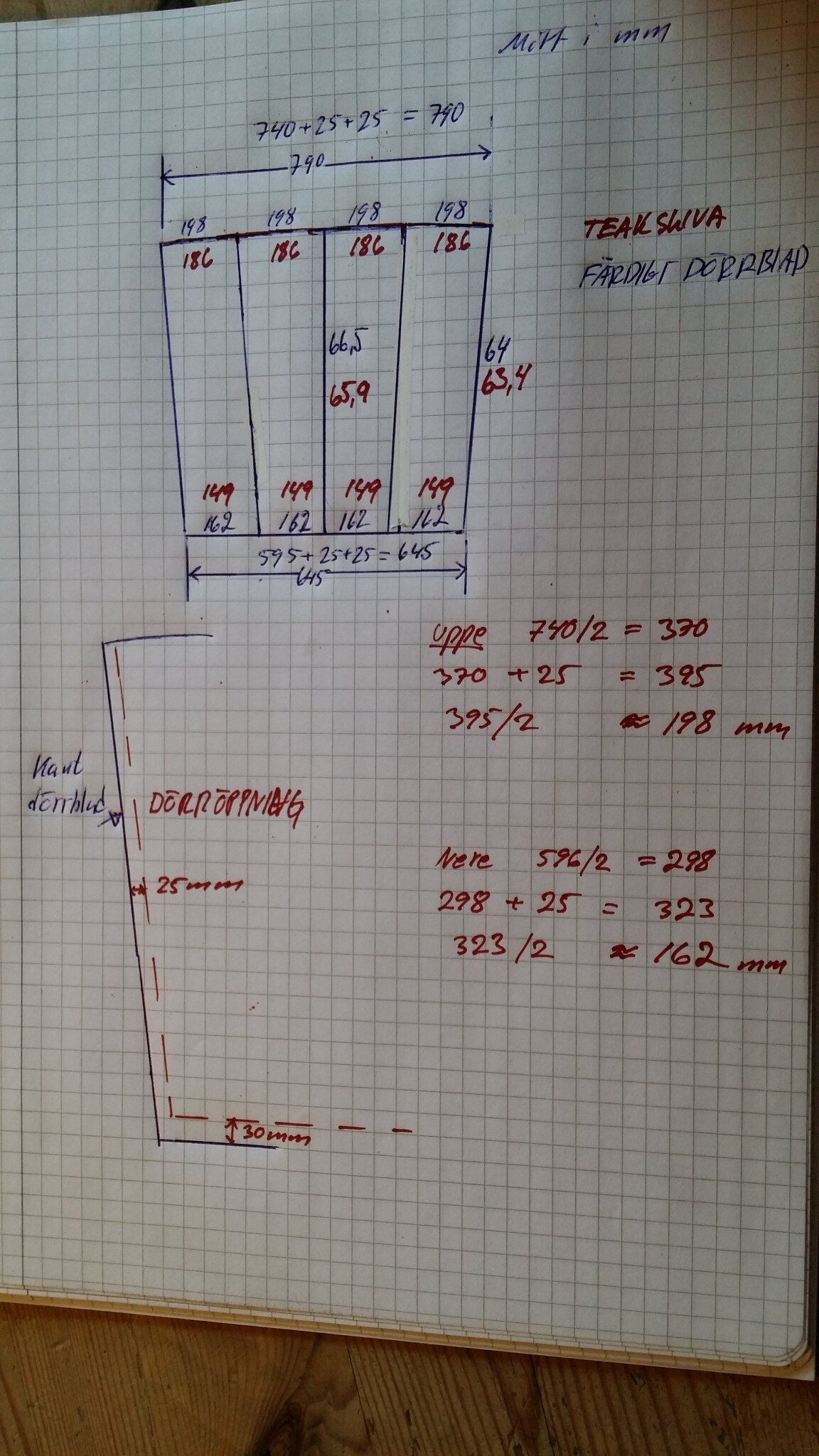

- Steget därefter att få till nån slags ritning.
Ritning på grafpapper med måttangivelser för nya dörrar till båt, inkluderar mått på teakskiva och dörröppning samt beräkningar i mm.
Kollade runt hos båthandlare efter lämpligt material. Det fick bli teakfaner. Vinkellist av teak mm. Inhandlades hos Hjertmans.

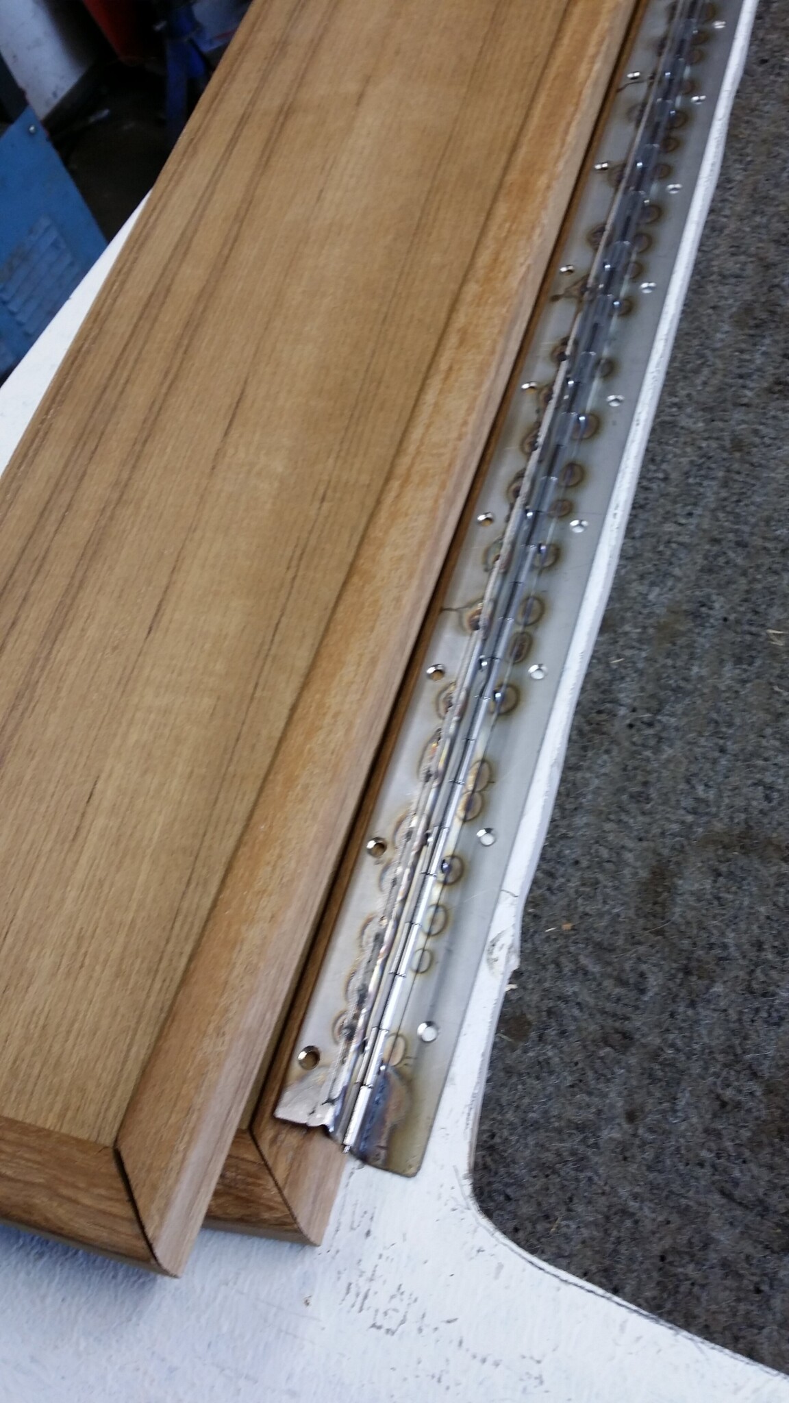

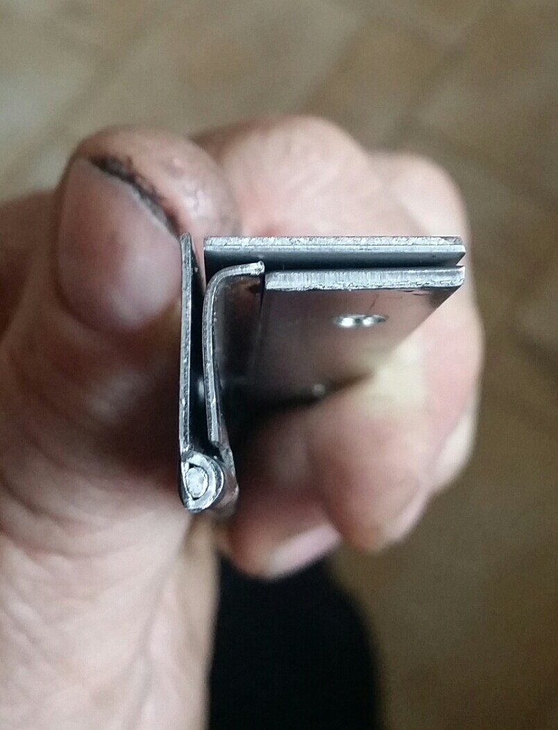

Men detta med att få till gångjärn... Vilket inte fanns att köpa.
Köpte rostfria typ luckgångjärn som jag byggde på så det blev som långa vinkelgångjärn. Har tillgång till egen TIG.
En hand håller i ett modifierat rostfritt gångjärn, med en lång vinkelform, anpassat för användning på nya båtens dörrar.
Rostfritt stålhörn gångjärn håller i hand, inomhus nära fönster.
Ritning av båtens dörr med mått och gångjärnsdetaljer, inklusive teakfaner och vinkellist. Inkluderar modifierade gångjärn och skruvplacering.
Behövde ha allt på plats först för att kunna mäta upp mått och inte minst vinkar.

Trähylla med metallgångjärn placerad på en filtklädd yta, redo att monteras.
Man håller upp en träpanel på en båt, klädd i kamouflage-T-shirt och keps.
Dubbeldörrar i trä med metallhandtag och beslag, installerade i en båt eller liknande utrymme.
Instrumentbräda på båt med träpanel och elektronikutrustning, delvis täckt av röd kapell.
Båtkabin med trädörrar och navigationsutrustning, vy inåt båten.
