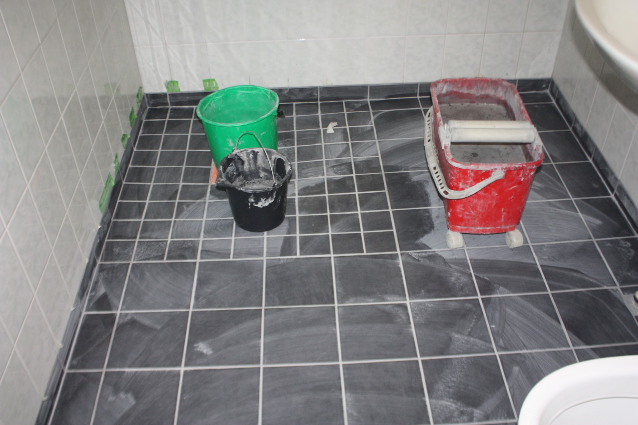

Många tillverkare av golvklinker har ju i olika storlekar i en serie, ex 30*60, 10*10 till små mosaik fortfarande i samma serie och utförande. Jag hade placerat de mindre plattorna i dusch utrymmet. Se bild.
Fuktigt golv med stora klinkerplattor under arbete, grönt och svart hink med kakelfix, rött kärl och tiling verktyg.
Gråa golvklinker av olika storlekar nära en långsmal golvbrunn i ett pågående badrumsprojekt.

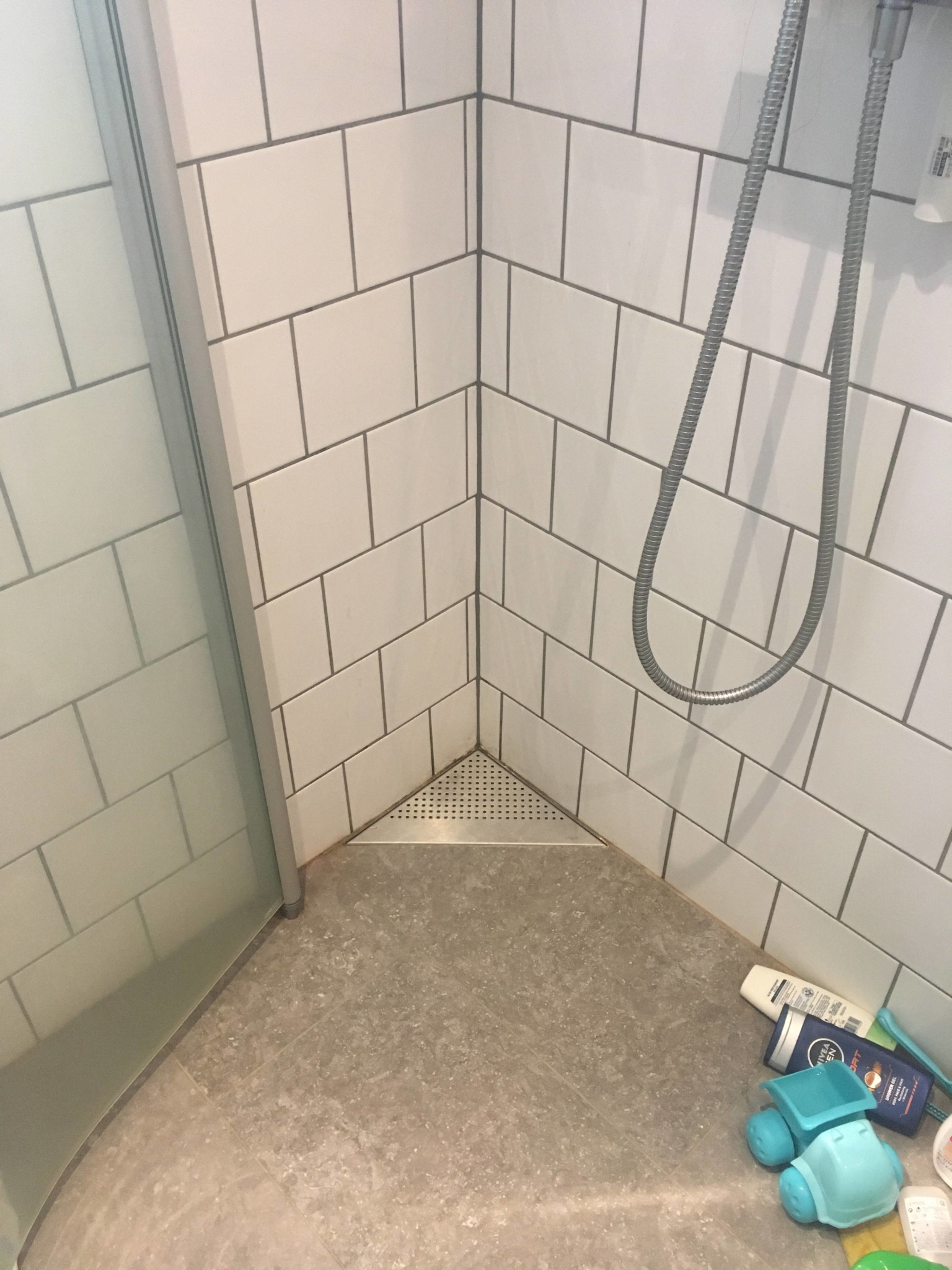

Det blev ett bra fall hos oss och jag är väldigt nöjd med plattsättarens jobb och hela slutresultatet!
  • Väl utfört kakelarbete i duschhörna med sluttande golv mot golvbrunn och duschutrustning.
Yepp och 2 till
Ser bra ut förutom dom där småbitarna kakel på vänster vägg som jag tycker förstör väldigt mycket av symmetrin.
Skaftöö och 1 till
Jag var inte efter nån recension. Men tack. Kan hålla med men till vänster om duschen finns ett fönster med inkaklad smyg som fick styra.
