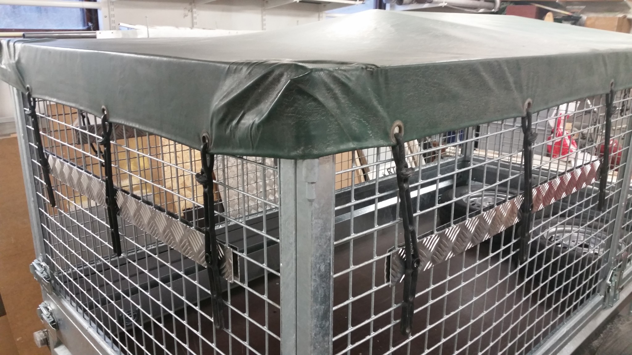

Ära ni några tips på prisvärda brickor min 60mm i diameter och ett innerhål på 4-6mm som inte rostar?
Ska montera fästknoppar för kapellstroppar på gallergrindarna på släpkärran.
Har hittat dessa men dom verkar kosta en del och jag behöver 30st:

Så stora i rostfritt är nog svårt att hitta på varuhusen , måste dom vara runda ?
Annars en plåtis klipper till vad du vill ha , tjocklek , storlek och hål ( han kanske stansar hålen ) kostar inte många kronor
Tänk då på att fästa i ett galler , dom åker uppåt i gallerhålet , så lite större än 60 mm kanske behövs

Låta plåtslagare klippa alu/zink-plåt i remsor som täcker hela längden på gallren och lite högre än hålen i gallren så sitter det ju ännu bättre.
Räcker med 8st remsor och sen borrar jag hålen själv...
Om du inte hittar någon vettig plåtslagare, så har biltema rätt stora galvade brickor http://www.biltema.se/sv/Bygg/Faste...rickor/Varmforzinkat/Limtrabricka-2000023763/
Då har man fått besökt plåtslagaren och han klippte till durkplåt av aluminium för 200:-.L Liteavvarje skrev:Så stora i rostfritt är nog svårt att hitta på varuhusen , måste dom vara runda ?

Verkar bli kanon detta!
Rackarns vad snyggt och propert det ser ut , nu kan det även sättas krokar för grövre rep på dom plåatarnaP-plats skrev:
Ja så där skulle alla gallerkärror se ut , men billigt ska det vara , nu finns det en lösning för flera här att ta efter
