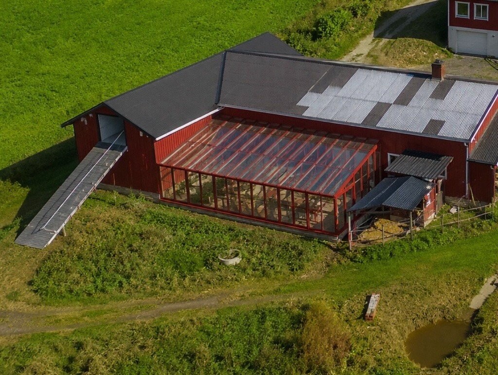

Hej, har nyligen köpt hus och har dröm om att bygga ett växthus bakom ladan av gamla fönster, skulle vilja mura upp en grund sen träramar runt, tanken är att odla på våren/sommaren sedan höst och kanske vinter kunna ha som ett sällskapsyta för lite större sällskap.
Jag bifogar en AI inspobild om vad jag typ tänkt mig
Men jag har frågor om något gjort något liknande växthus och vad ni hade önskat att ni tänkt på?
Samt på tips hur man gör mot laduväggen, om det ska vara luftspalt mellan växthuset och ladan eller om man kan bygga direkt mot laduväggen. Vill ju inte att panelen ska ruttna för det blir för fuktigt eller något.
eller ska man bara undvika att bygga där över huvud taget? ladan är i väldigt bra skick
Alla tips uppskattas, har redan samlat på oss ett stort antal gamla fönster

Jag skulle byggt det helt fristående med sadeltak med kanske 1 meter luft till laduväggen. Orsaken är att snö blir väldigt tungt på ett svaglutande tak. Tänk också på att snörasskydd nog är lämpligt på ladutaket så att det inte kommer snö/is farande och krossar växthuset. Om du har någon dörr in till ladan som du vill kunna använda för att gå torrskodd in i växthuset så är det nog bättre att bygga en täckt gång däremellan. Det kan vara bra att mura upp väggarna som vätter mot laduväggarna för då får du ett värmemagasin som är positivt för många växter, framförallt på våren/hösten.
Jag skulle bygga helt fristående och om önskvärt ha en korridor ut till växthuset. Nu skuggar byggnaden stora delar och man får bara sol när man oftast inte vill ha den i större mängd dvs mitt på dagen.
Sen skulle jag inte bygga hela taket i glas utan bara ha några rader av takfönster i ett vanligt tak. Nordsidan får gärna vara en vanlig vägg med hög massa t ex betong.
Fukt i ett växthus gör det direkt olämpligt att bygga ihop med något annat.
Man vill ha sol morgon och kväll men mitt på dagen så är solen stora delar av året odlingssäsongen för varm. Därför är växthus lofta riktade med gavlarna mot nord/syd och har väldigt ofta skuggväv eller äldre versionen filmjölk blandat med krita i/på takdelarna.
En betongvägg som håller värmen förlänger säsongen en aning men ger också bra stöd till en stapel med IBC där vattnet från taket samlas in. Gjut en kraftig platta just där.
Super! Tack för hjälpen 😄M MWHN skrev:Jag skulle byggt det helt fristående med sadeltak med kanske 1 meter luft till laduväggen. Orsaken är att snö blir väldigt tungt på ett svaglutande tak. Tänk också på att snörasskydd nog är lämpligt på ladutaket så att det inte kommer snö/is farande och krossar växthuset. Om du har någon dörr in till ladan som du vill kunna använda för att gå torrskodd in i växthuset så är det nog bättre att bygga en täckt gång däremellan. Det kan vara bra att mura upp väggarna som vätter mot laduväggarna för då får du ett värmemagasin som är positivt för många växter, framförallt på våren/hösten.
