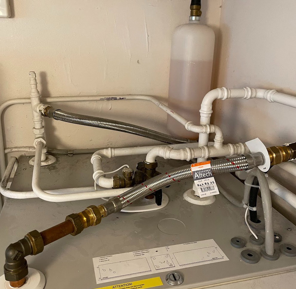

Börjar misstänka att din värmeväxlare är igensatt och därför bryter den hela tiden och då måste den spolas rent men du skulle snart ha besök av en tekniker?
Industriellt maskinrum med ledningar, slangar, kopplingar och elektrisk utrustning i oordnad konfiguration.
Stäng av arbetsbrytaren på värmepumpen och ta bort flexslangen på bilden och spola rent den,Hjälper tillfälligt tills teknikern kommer och backsplolar växlaren.

Ja stäng tillopp och returen och lossa försiktigt på flexslangen så det får sippra ut lite efter du har stängt på arbetsbrytaren.Men väldigt konstigt om du både har radiatorer och golvvärme att du inte har slingor till golvärmen med fördelare?

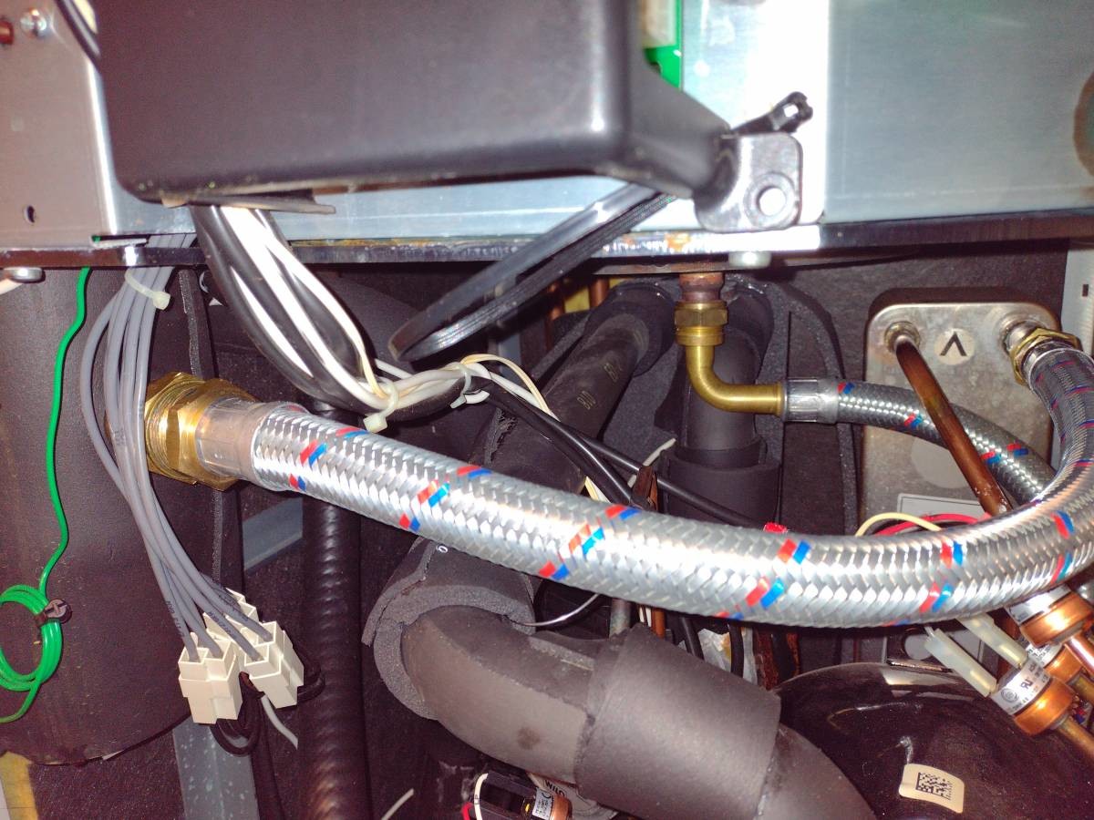

Servicetekniker har varit här idag och kunde, precis som oss, snabbt konstatera att det var problem med vattencirkulationen i systemet.
Han kände lite på cirkulationspumpen men gick snabbt över till flexslangarna. Han bytte båda flexslangarna på ovansidan av värmepannan (se bild) och i den ena gick det att se att det var stopp till 3/4 i slangen.
Efter att de var bytta och vi körde igång systemet igen så fungerar allt som det ska!
Han passade även på att fylla på köldbärarvätska.
