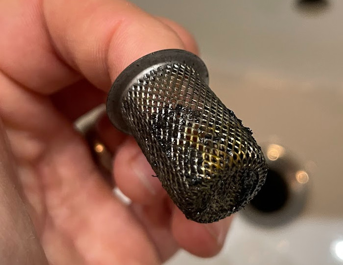

Filtret sitter väl där innanför låsringen?
Jag har nu rengjort filtret. Ingen förändring vad jag kan se efter det.
Oj där var det skitigt.Står det wilo på cirkulationspumparna?

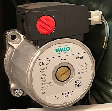

Det var nog ett tag sedan det tvättades :seenoevil:
Edit: Bilden var alltså tagen innan jag tvättade filtret, insåg att det inte var vad jag skrev :rofl:
Mycket riktigt står det Wilo på cirkulationspumpen!
Cirkulationspump från WILO med röd knapp, etiketter och anslutningskabel, placerad mot mörk bakgrund.

Den som sitter på övre delen är på din varma sidan medans den som sitter under är på kalla sidan och testa att bara att lätta på centrumskruven för att se så du inte har luft i cirkulationspumpen för du har konstiga siffrorn på inkommande och utgående på Brine sidan.
Kom och tänka på en sak och du har väll kollat så cirkulationspumpen för golvvärmen fungerar?
