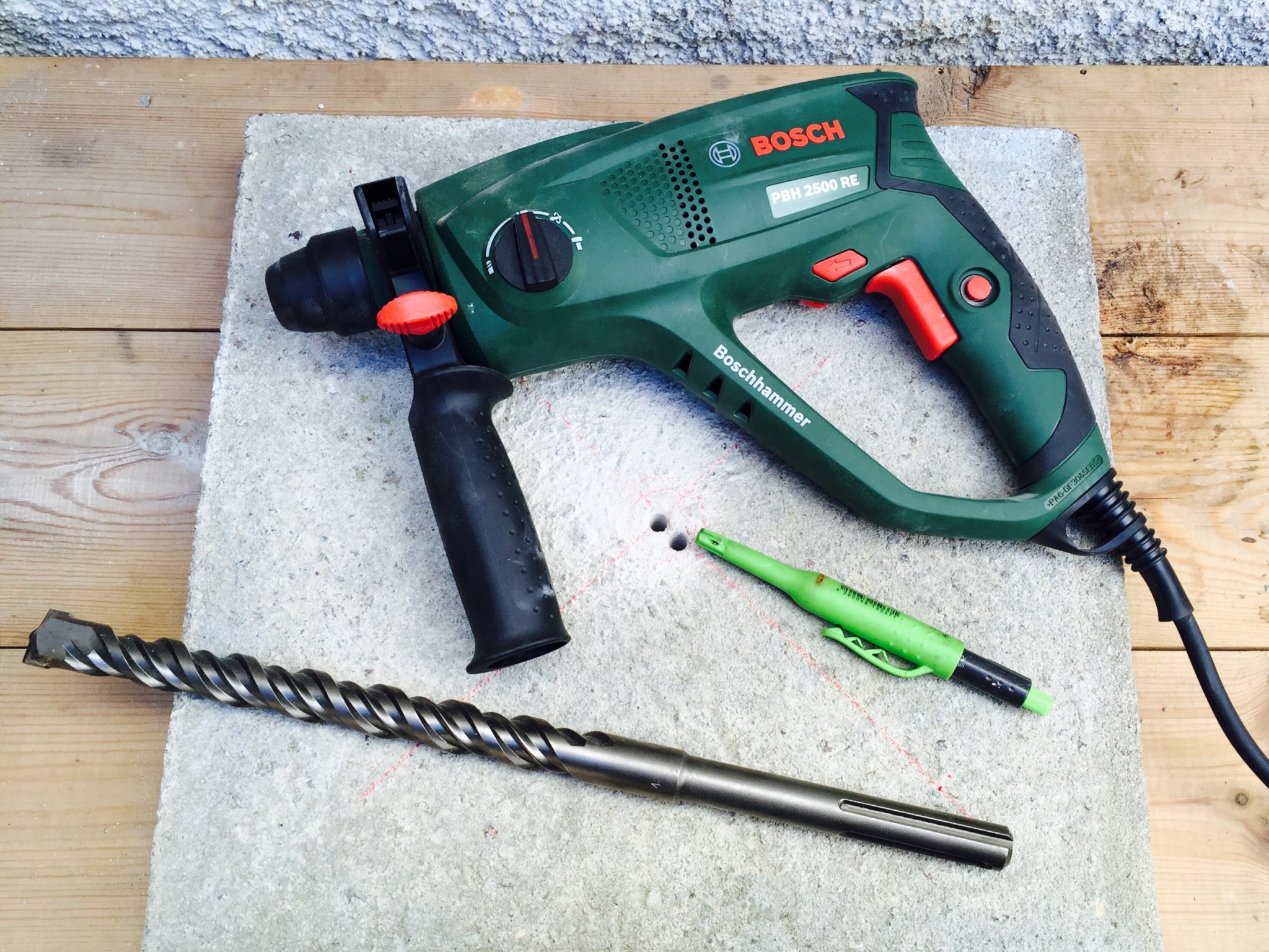

Ska borra en massa stora hål (26mm) i 25 stycken betongplattor för att sätta decklights.
Har en borrhammare men borren jag köpte är alldeles för stor. Finns det en adapter? Eller någon slags kärnborr till borrhammare?

Hyr en "riktig" på cramo... Maskinen på bilden tvivlar jag på att den lämpar sig till 26mm... Har inte sett nån adapter, hammaren slår ju ganska mycket så gissar det inte skulle funka så bra men man vet aldrig.....

Jula har diamant hålsåg/kärnborr så kan du fixa det med din nuvarande maskin

Jodå, SDS+ finns minst upp till 28mm, för en sån har jag i källaren.
Men jag tvivlar på att din maskin orkar.
Hyr något starkare till din redan införskaffade SDS-Max borr! Kostar bara en hundring eller två över en helg.

Den där maskinen skall som andra sagt matas med borrar med fästet SDS+, och du har där SDS-Max.
Enligt Bosch så skall din klara hål upp till 22mm. Så tyvärr är det kört med den maskinen.
Antingen lånar eller hyr du en maskin. Alternativ köpa tex;
