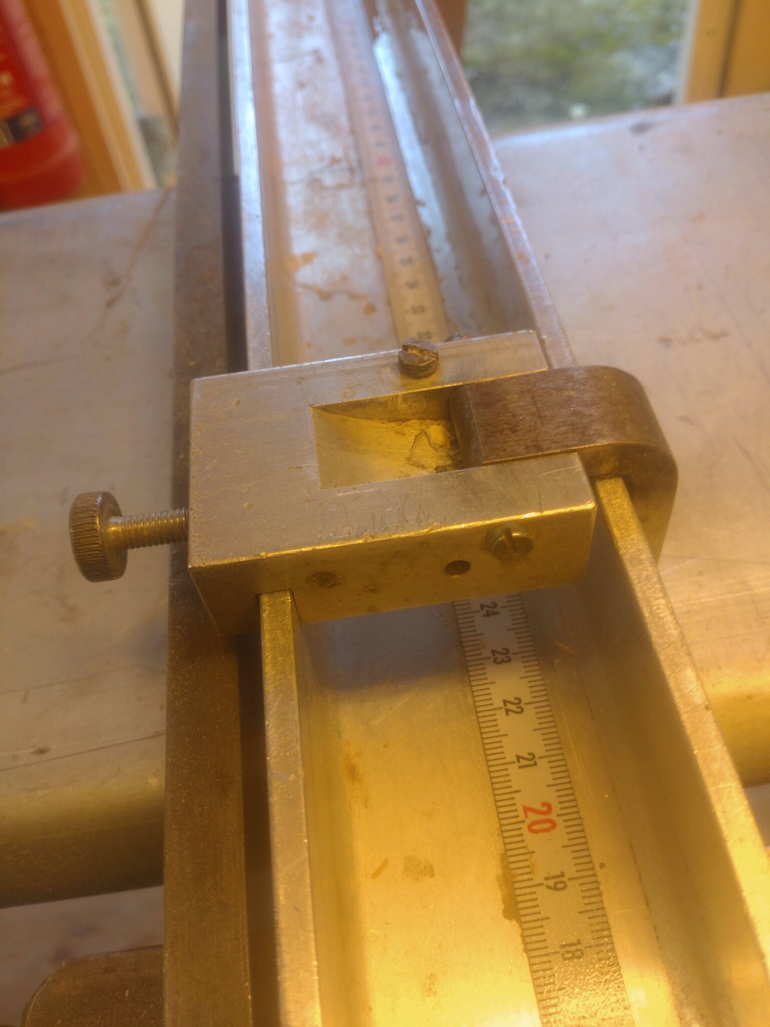

Jag har en kombimaskin Luna W57 där stoppet till justerbordssläden saknas.
Det är den lilla klumpen som man låser fast vid linjalen för att kapa flera bitar i samma längd. Den är svindyr att köpa från Ejca.
Kan nån vara snäll och lägga ut närbilder eller eventuellt en måttsytt ritning eller skiss.
Så att jag kan tillverka en.
Tack på förhand
//Jonas

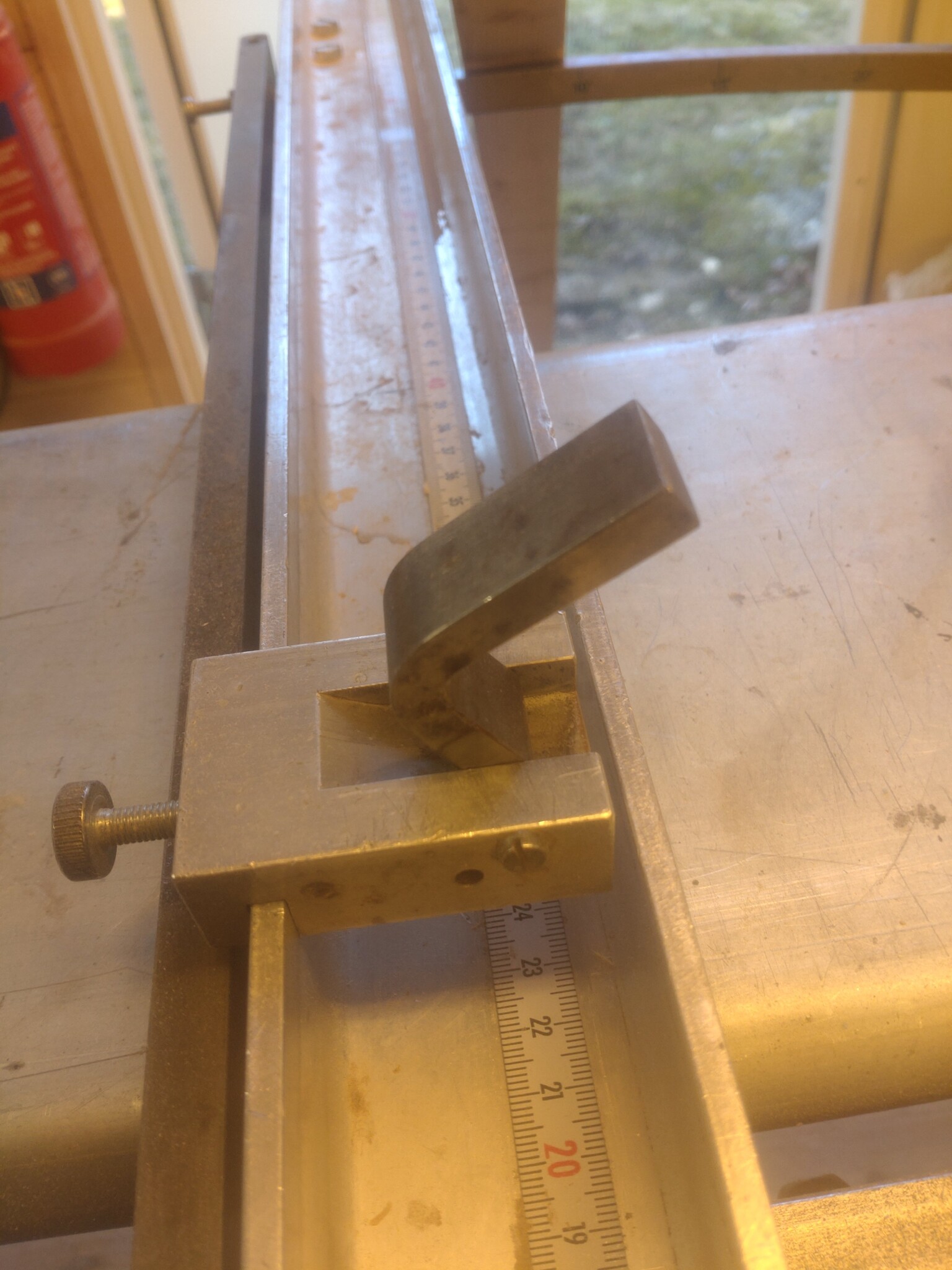

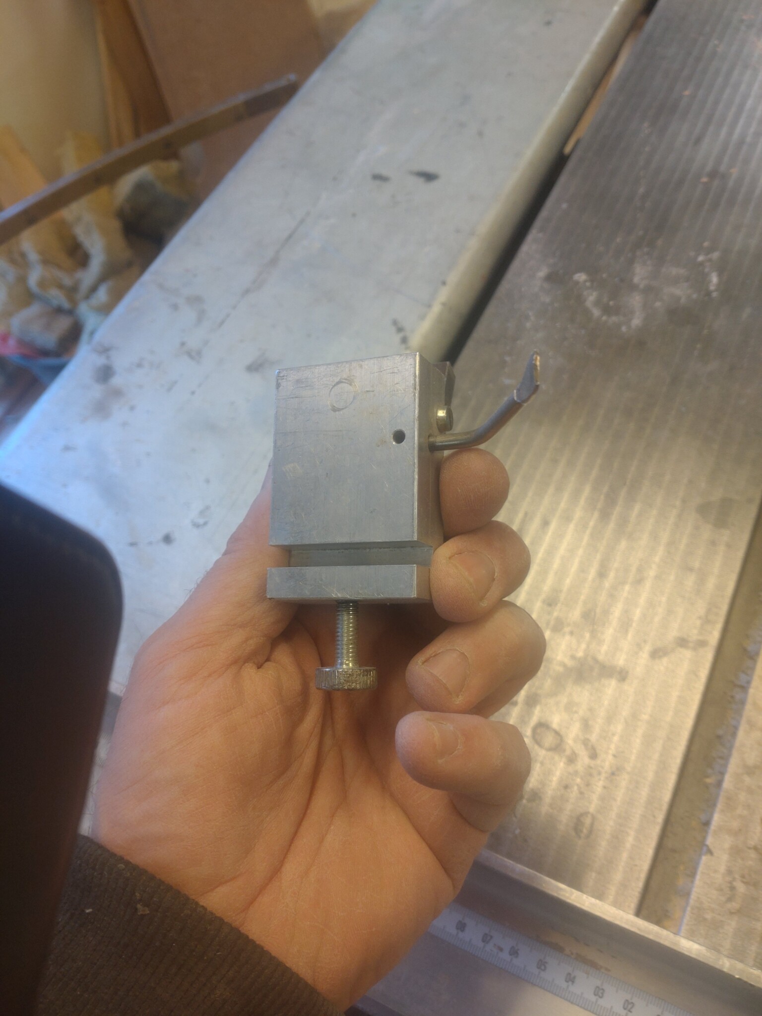

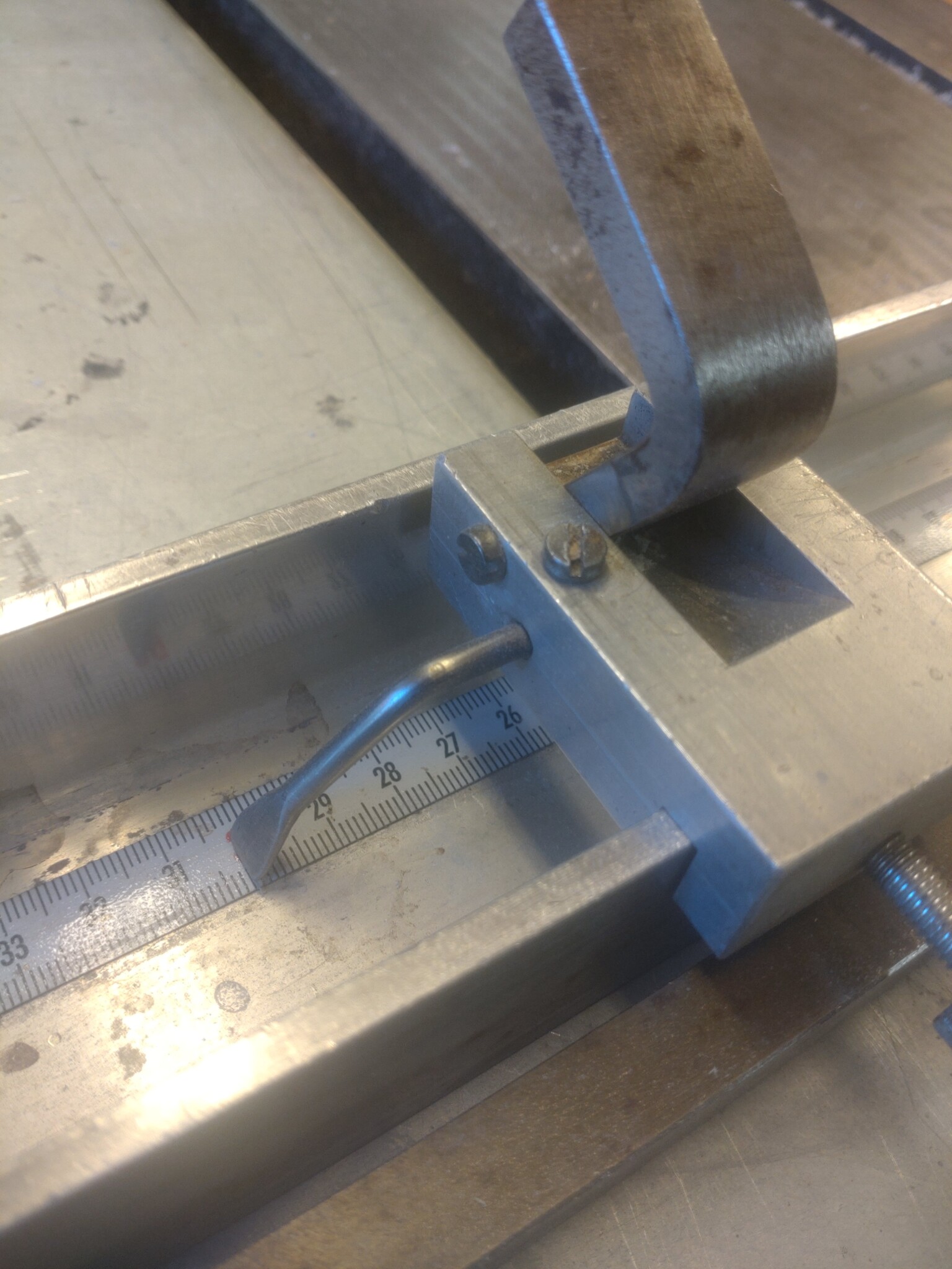

Här är lite bilder på hur min ser ut på luna w69
Ganska enkel konstruktion klumpen i aluminium och stoppet av stål

Tack så mycket för bilderna
Har du lust att ge mig några mått på klumpen och vinklade plattjärnet.
Ejca ville ha 2000:- för den klumpen.
Klumpen i alu är40x20x60mm
Stålvinklen ca35x50mm och8 mm tjock
Ja 2000 kr verkar lite dyrt..
Lycka till.
