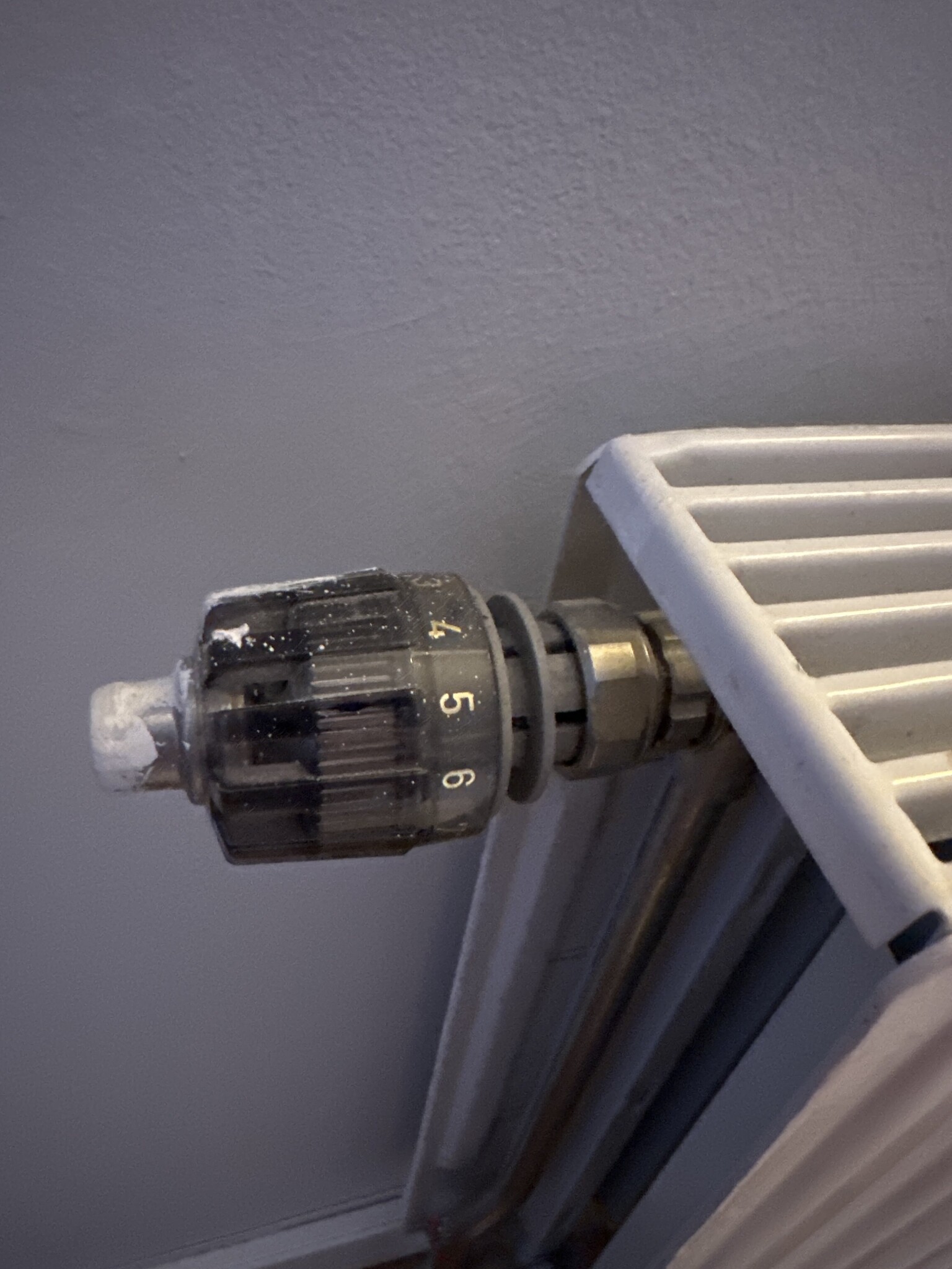

Har en övervåning som är väldigt varm. Vill därför helt stänga av dessa radiatorer. Har försökt skriva ner till noll men de blir fortfarande lite varma.
Hur får man dem helt avstängda?
Äldre termostater och vattenburet. Sitter en koppling nedtill som gör att vattnet flödar vidare även om de är avstängda
Bild på radiator och koppling hade underlättat.
Kan vara trasig ventilkägla.
Kan vara att någon har bytt till fel ventilinsats.

Funkar detta?
  • Radiator med termostatventil inställd på nivå 5.

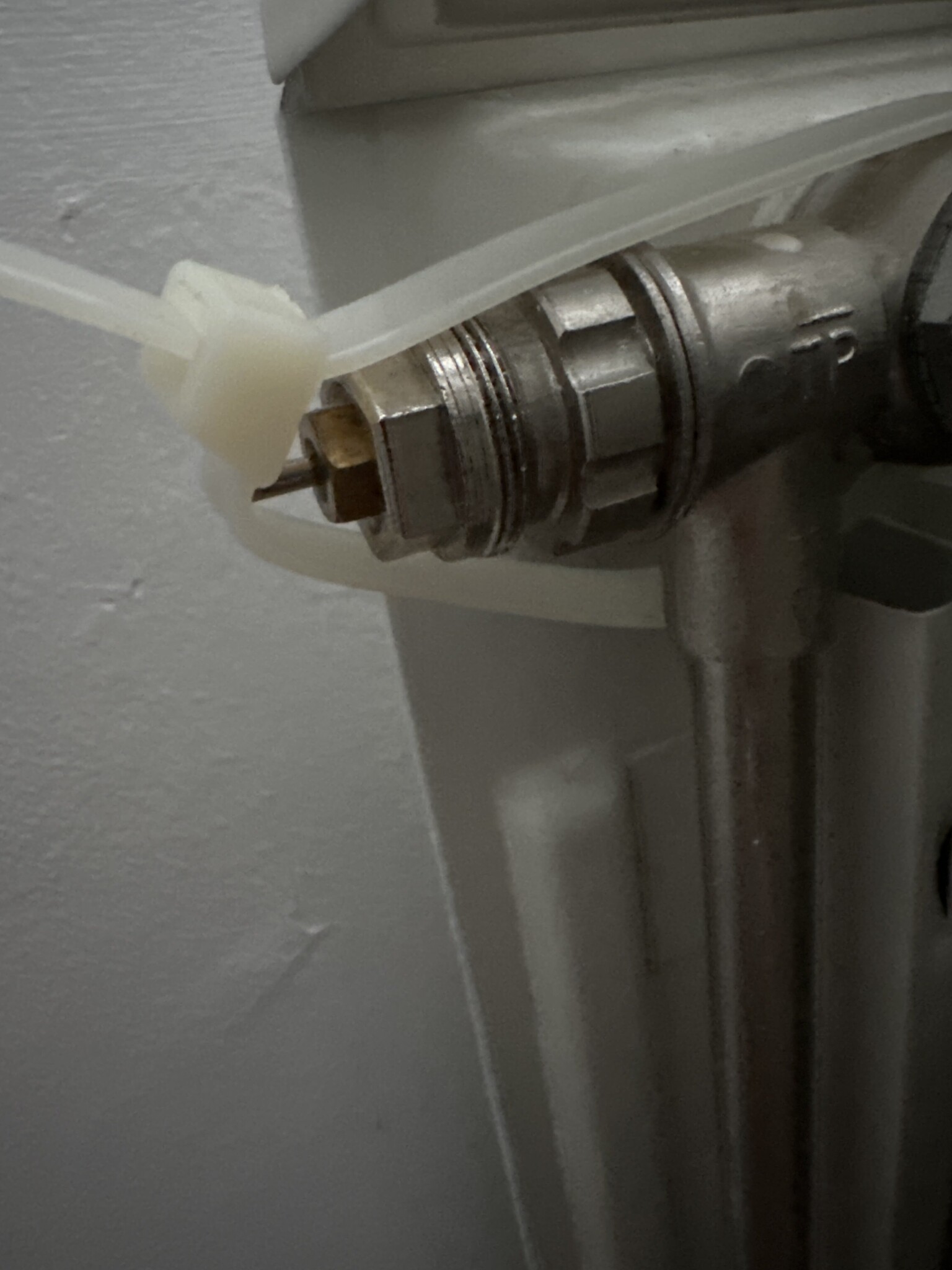

Har samma på alla i huset och några stänger verkligen helt och blir kalla men några läcker igenom lite. Finns det något enkelt sätt att fixa.
Har även en med trasig termostat som jag försökt stänga med buntband men den är lite ljummen hela tiden.
  • Närbild av en radiatorventil med en slangklämma runt anslutningen, monterad på en vägg mot en grå bakgrund.
Det är AGA-/TP-koppel, mät diametern på gängan där termostaten sitter, är den 20 mm (M20) eller 28 mm (M28).
Att flödet inte stryps kan även bero på att ventilkäglan har fastnat i öppet läge, är i och för sig inte så vanligt.
Det finns utbytesinsatser att byta till.
Det finns termostater som passar, dels rakt av, dels via adapter.
Det finns även handvred/-rattar om man inte vill ha en termostat.

Har lagt in en mindre insats i en av dem för att ventilen verkligen skall tryckas åt. Hur kan det ändå komma sig att den inte är strypt. Hur kan jag stänga mer än maxläget?
