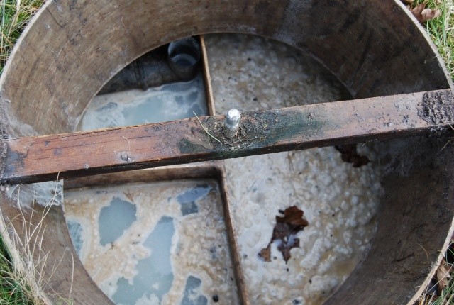

Bifogar bild på tre-kammarbrunnen. I mina ögon ser den inte ut att vara full... ser mest ut som lite gråvatten.

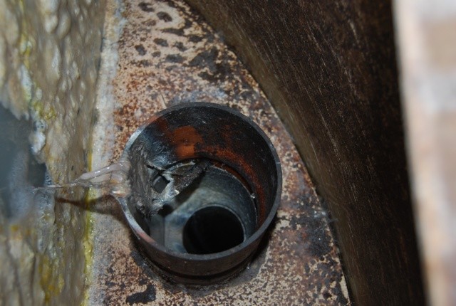

Hukade mig ner och lyckades lokalisera inloppsröret också. Bifogar bild på detta. Detta är ju väl över vattennivån i brunnen.

Principiellt är det en sådan slang.majkball skrev:Bifogar bild på tre-kammarbrunnen. I mina ögon ser den inte ut att vara full... ser mest ut som lite gråvatten.

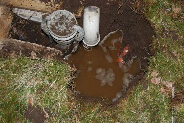

Tänkte precis fråga om det möjligtvis inte är så det ligger till.larsson r skrev:
Köpte nämligen en rörrensare och matade på från tre-kammaren, rörrensaren dök upp i stammen för BDT-vattnet.
Satte spaden i marken vid punkt C och började gräva, nådde ganska snart konturerna på en svart tank. Ruggade lite på avluftningsröret som satt mer löst nu, och en massa avloppsvatten forsade upp. Så skulle väl med största sannolikhet vilja påstå att det ligger till precis som Larsson R påstår, att det är en sluten tank för toan.
Är det rimligt att denna tank blivit full på bara 2 månader? Kan det vara så att vid senaste tämningen (som utfördes i samband med flyttstädning) så tömdes enbart tre-kammaren men inte den slutna. Beror givetvis på storleken på den slutna tanken... 2 kbm / 10 liter per spolning skulle ge ca. 200 spolningar. Eller 3 om dagen sedan senaste tömningen, inte helt orimligt med andra ord.
