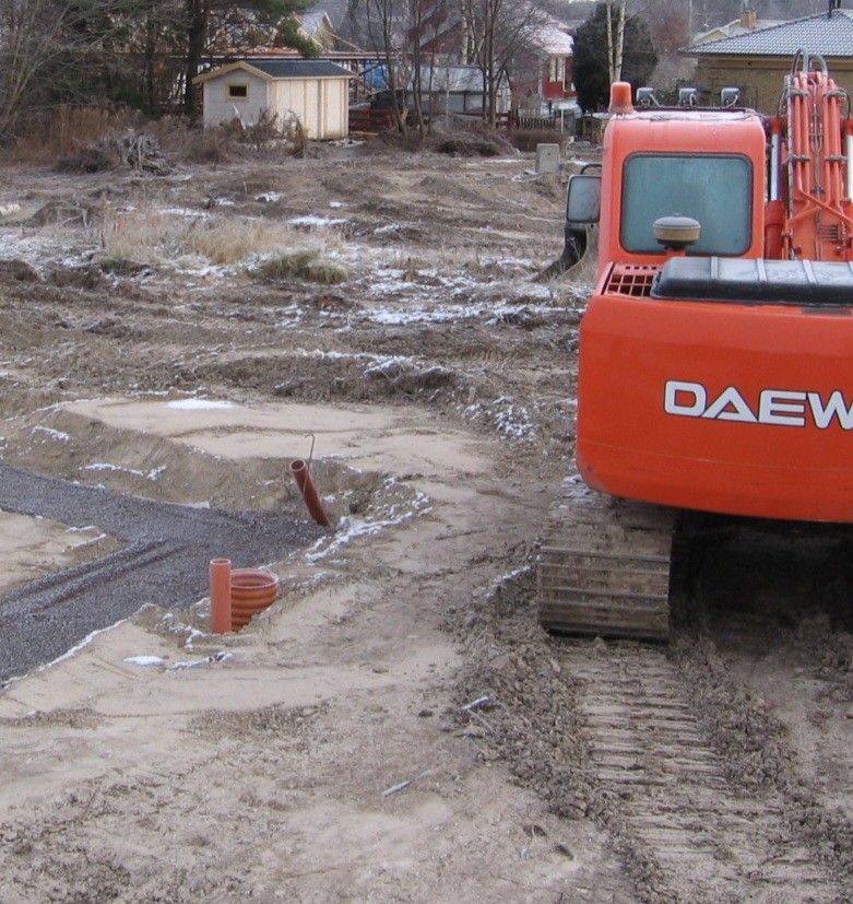

Kan detta vara rensbrunnen? En stor och en med 110 diameter. Kommer upp på markplan, tyvärr under altanen. Det luktar illa där se det vara dags att rensa.
  • Grävmaskin på byggarbetsplats med grus och rörledningar, rörstumpar synliga, skog och hus i bakgrunden, grå himmel.

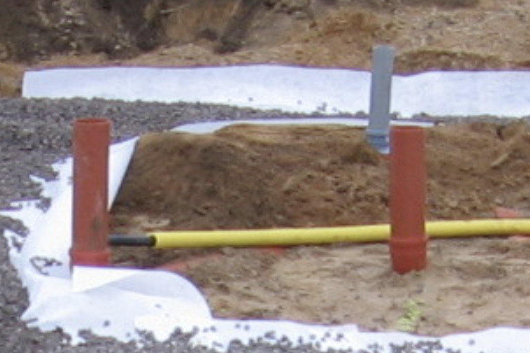

Vad används den svarta "muffen" till? Ett grått vvs-rör på den sedan. Röret är helt löst...
  • Grundarbeten för husbygge, grusfyllnad, avloppsrör, tydliga utsatta gränser, byggplats under beredning.
Vet du var stammen går ut från huset?Det är nog där du ska leta.Dom bilderna är nog blandning av dagvatten/dränering.
Bilderna tog vi när de byggde grunden. Rören/brunnen bredvid grävmaskinen är nära från gatan.

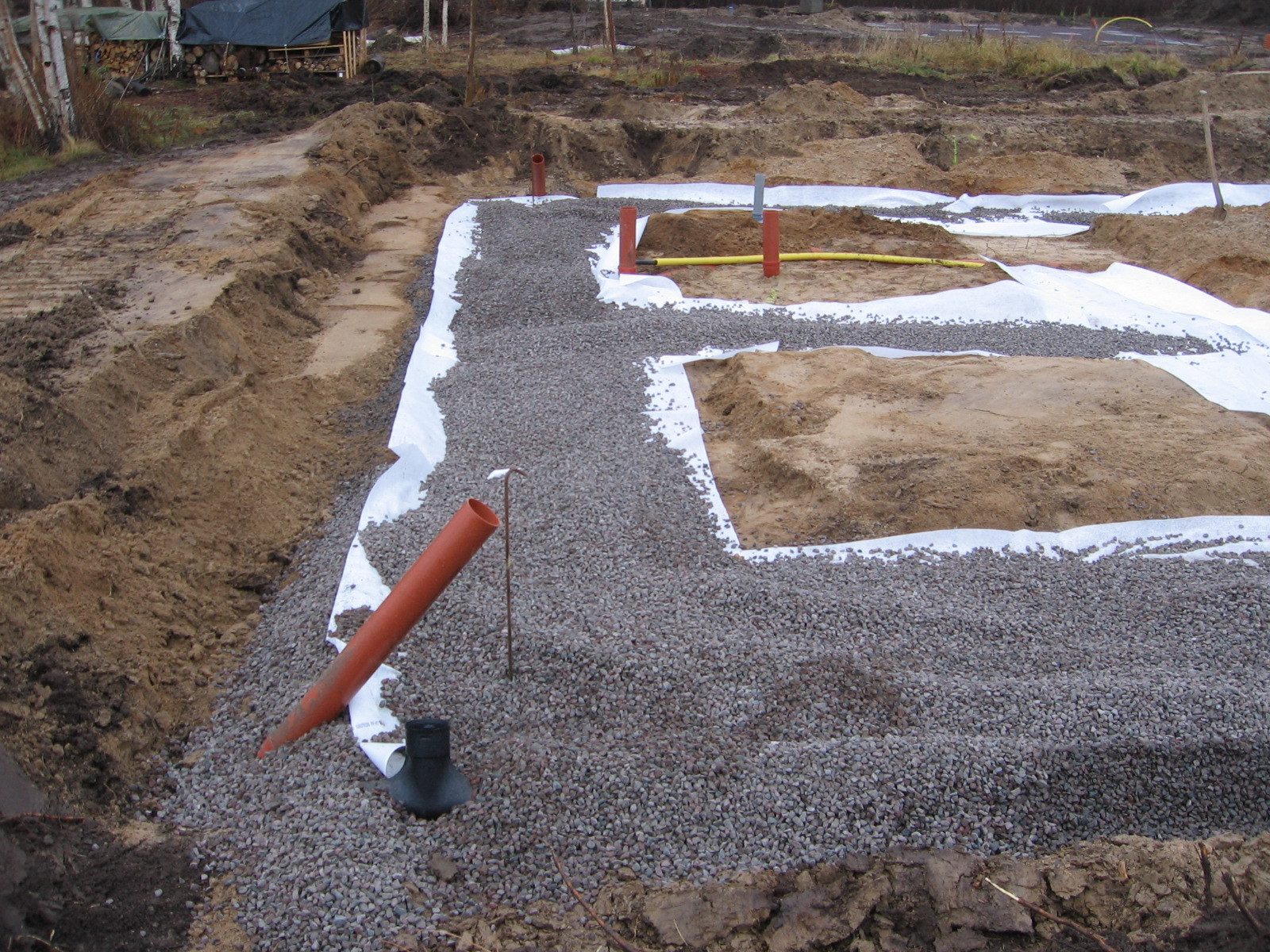

Röda rör längs hörnen är dagvatten. Det svarta till dränering?
Claes Sörmland
Det här lär väl vara spillvattenavloppen som går ihop i en enda stam. Vilken av de röda rören här är det som strular?
Grundarbete, gult rör, röda stolpar, grus, vit markduk, grävd jord.
Alla ligger inne i krypgrunden. Röret till vänster används inte, det andra åker upp till övervåningen, inga problem där.

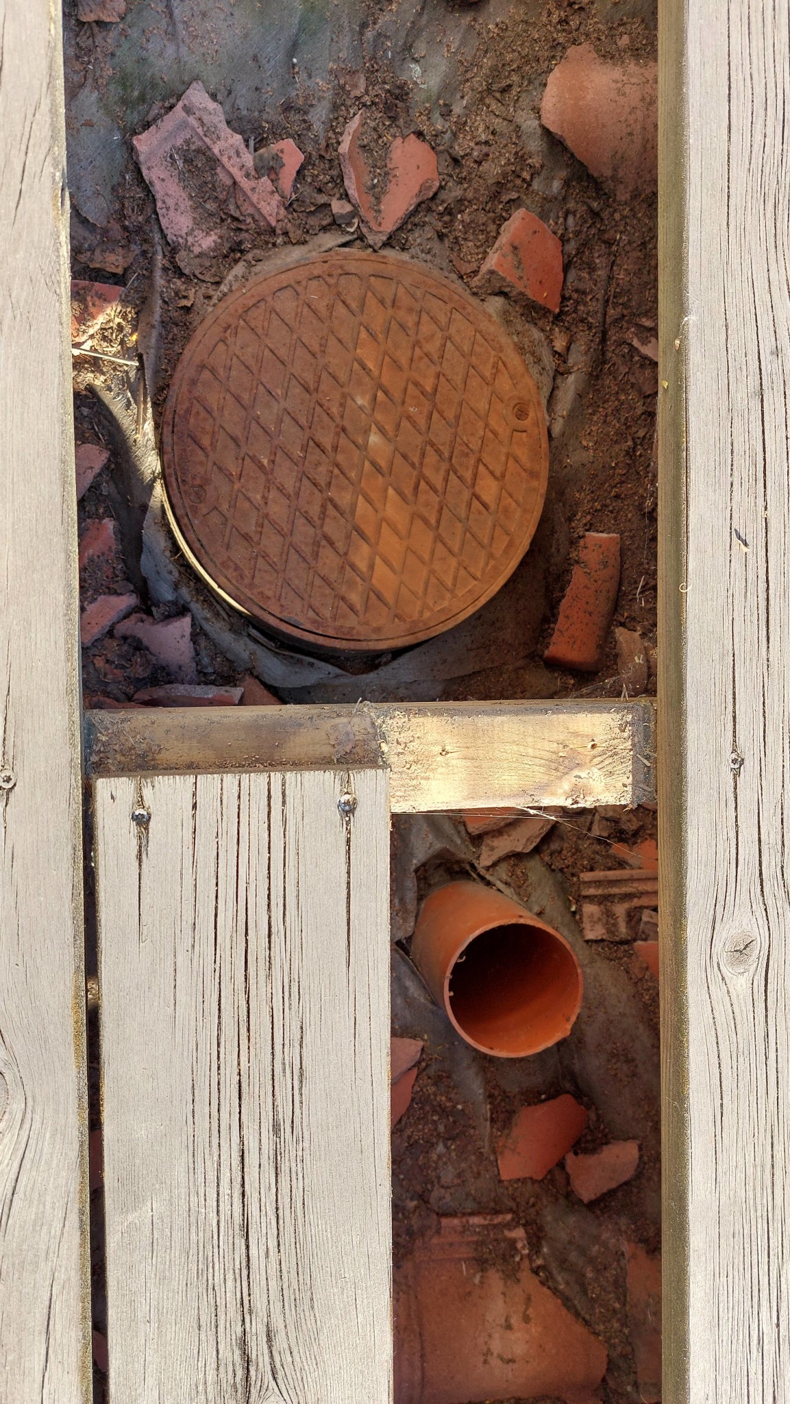

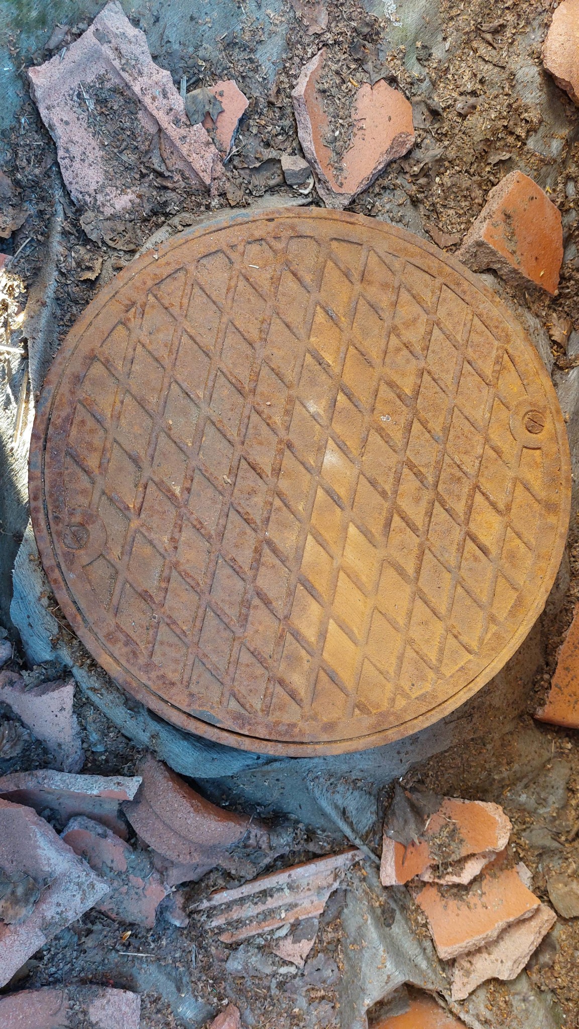

Brunnen med järnlock har 30 cm diameter. Från den så luktar det illa... Andra röret, 11 cm diameter har ett löst blått plastlock. Stinker inte direkt.
  • Brunnlock i marken, omgivet av trasiga tegelstenar och en keramikrör, synlig från träplankors glipa.
  • Brun lock för avlopp med våffelmönster ovanpå smulig jord och trasiga tegelstenar.
