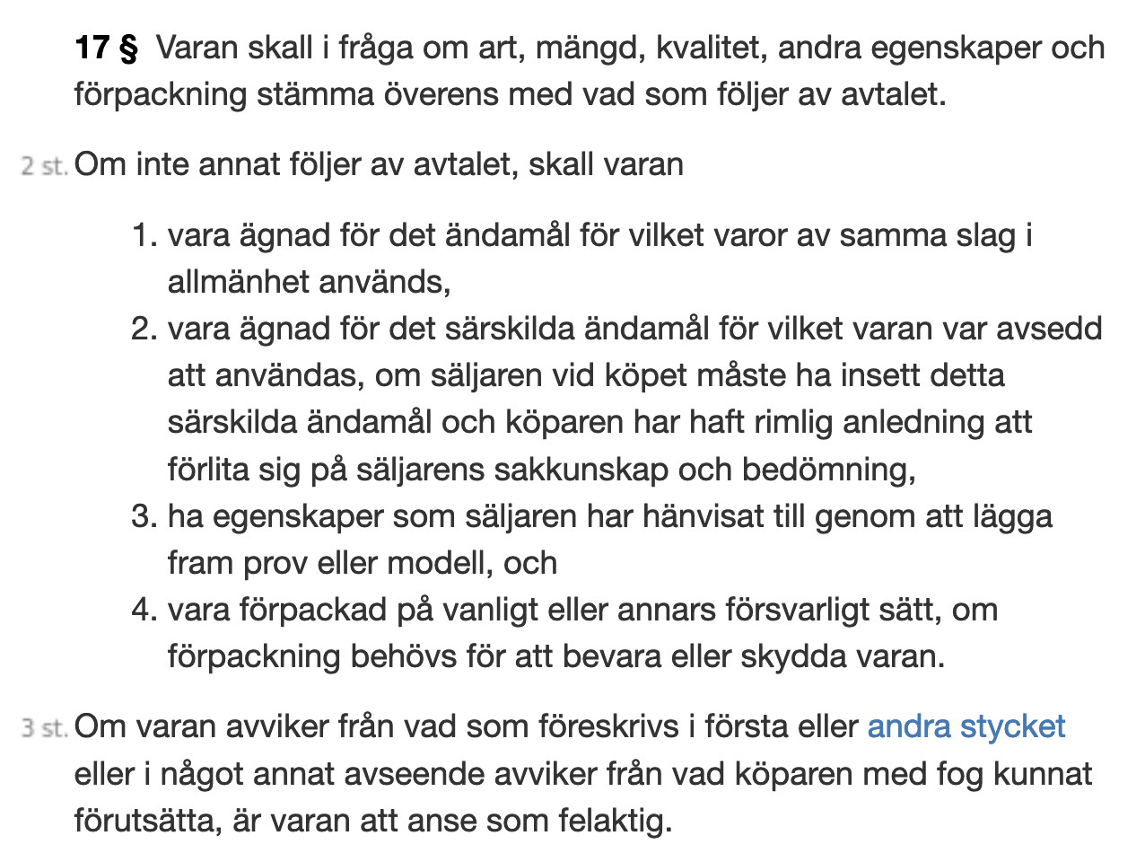

Grejen är ju att bostadrättsföreningskonstruktionen är juridisk inte så enkel. Dels kan man fundera över vem som äger vad och i grund och botten så är det ofta föreningen som äger fastigheten och huset inklusive lägenhetens alla olika delar, allt från kylskåpet till avloppsröret i golvet. Men sen så finns underhållsansvaret som regleras i stadgarna, de ändrar inte på ägandet men de ger den som utövar bostadsrätten möjligheter att t ex sälja kylskåpet. Och sen har vi uppdelningen i vad som ingår i lägenheten och inte. Där kan man ibland söka ledning av vem som har underhållsansvaret för de olika delarna.
Så vad är det man köper när man köper en bostadsrättslägenhet? Ja det är inte alldeles solklart. Ligger det ett avloppsrör i golvet som enbart betjänar just den här bostadsrättslägenheten (radhuset) men vars underhåll ligger på föreningen. Är det då en del av lägenheten? Kanske inte. Betyder det då att man inte säljer detta avloppsrör när lägenhetens säljs? Troligen inte. Men samtidigt finns krav i köplagen som sträcker sig utöver detta (se 1 och 2 inte minst):
Text på svenska om varors egenskaper och förpackning enligt avtal, från en lag eller föreskrift.

Är det föreningen som står för spolningen och sköter rören så är det knappast något som det borde behöva upplysas om. Upplysningsplikten och dolda fel är därtill annorlunda för bostadsrätt än för fastighet då det är köplagen och inte jordabalken som gäller.
Bostadsrätter säljes generellt i befintligt skick och så länge som man inte uttryckligen säger att något är i ett skick som är bättre än det faktiskt är så torde man ha sitt på det torra.
