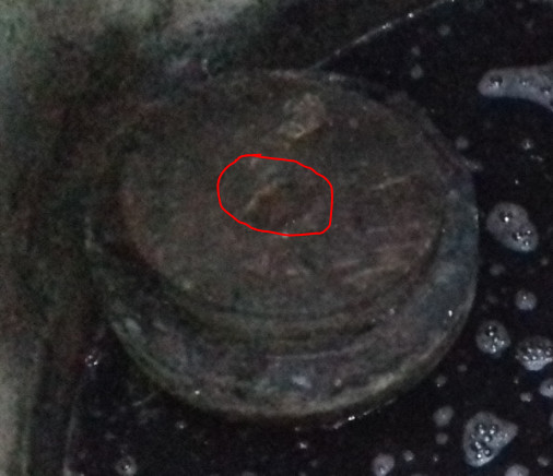

Tycker inte det ser ut som att du behöver klättra ner i brunnen.
Syns dåligt på bilden men man anar någon form av handtag eller fördjupning att gripa tag i på mitten av locket. Är nog bara att skaffa en pinne med krok och lyfta upp den. Så korkat kan det inte vara konstruerat att man måste ner i brunnen för detta.
Otydlig bild av ett brunnslock med antydan till handtag markerat med röd cirkel, omgiven av vattendroppar.

Nu körde jag sista passet med högtryck från tvättstugan och lyckades få ut en massa skit som vanligt. Orkade inte hålla reda på antalet gånger jag gick med två fulla hinkar. Nu kom jag förbi alla hinder på vägen och därmed är det rensat en bit fram till röret ut till brunnen. 16 meter slang - huset är 11 meter lång så..
Men nu är det tvärstopp ut från huset och det skulle vara läge att spola från brunnen. Men när kan kollar i brunnen så vet jag inte var man ska stoppa in röret? Det sitter bara två lock av gjutjärn men hur de är funtade vet jag inte riktigt.
(Inkommande från vänster och vidare till nästa brunn från höger) [bild]
