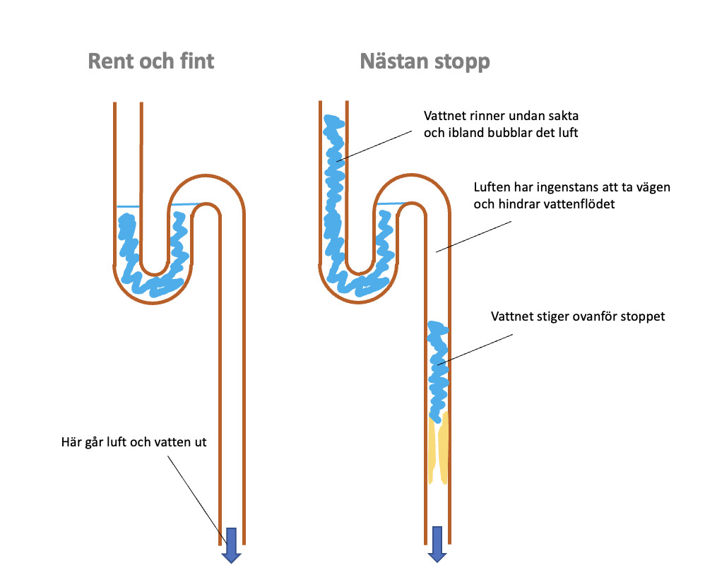

Hej hej alla experter,
Möjligt detta är ett känt problem. Vi har haft en del stopp på röret till diskhon och rensar ganska ofta. Även efter rensningen går det ganska trögt i system. Det kluckar även röret av nån anledning, då lyfte jag den nedersta rördelen och avrinningen blir väldigt bra.
Jag misstänker det bilda någon form av undertryck i röret och det får inte tillräckligt in med luft för att få fart på avrinningen. Så nu har jag den sista delen upplyft och ställt lite snett för att vattnet ska rinna ned men det finns en risk att det kan rinna ut en dag.
Hur kan jag lösa detta på bästa sätt ? Ska jag göra nåt lite hål i nedersta delen?

Det vi har under våran diskho för att lösa detta är en förgrening och sedan en vakumventil. Det blir undertryck när vattnet skall forsa ner och det så det löser man enkelt med en ventil som kan släppa in luft men samtidigt förhindrar att luft kommer ut ur röret.
Claes Sörmland
Forumets vanligaste fråga med just det symptomet. Du har nästan stopp längre ned. Här min vanliga grafiska förklaring vad du observerar:
Illustration av rörsystem med rent flöde och nästan stopp. Vänster visar normalt flöde, höger visar hur luft hindrar vattenflöde och orsakar problem.
Dilato
