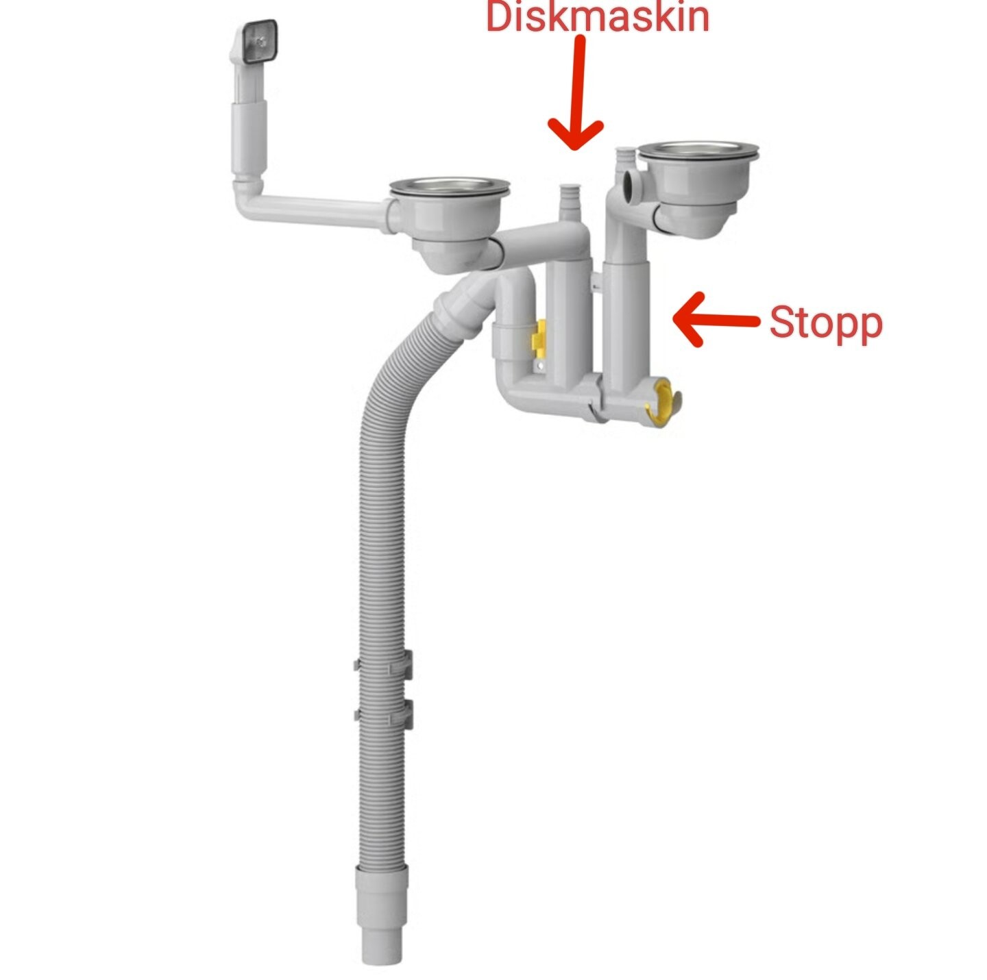

Vi har ikea lillviken och en delad ho. Vi får lite stopp i högra röret trots att vi enbart diskar i det vänstra. Det luktar mögel typ och jag får demontera det var tredje månad ungefär och rensa. Brukar vara en äcklig propp. Vi använder främst diskmaskin men diskar pannor i den vänstra delen av diskhon.
Hur kan det bli stopp i den högra så ofta när den inte används förutom att torka disk i? I vårt förra hus med 70-tals kök räckte det att rensa vattenlåset nån gång då och då. Dock hade vi inte diskmaskin då.
Du kan ju prova att flytta diskmaskinsavloppet till nippeln på den högra delen, det borde minska behovet av manuell rensning.
Hmm kanske det, finns det något man kan plugga den gamla/nuvarande med? 🤔
Men skumt att det stoppar i röret? I själva vattenlåset är det aldrig stopp.
Du använder det väl för lite
Det finns svarts pluggar för ändamålet, knappa hundralappen i handeln skulle jag tro

Säkert bra om din nippel är 17mm, jag har för mig att pluggen brukar vara 19 mm men det är ju bara att mäta vad du behöver.
