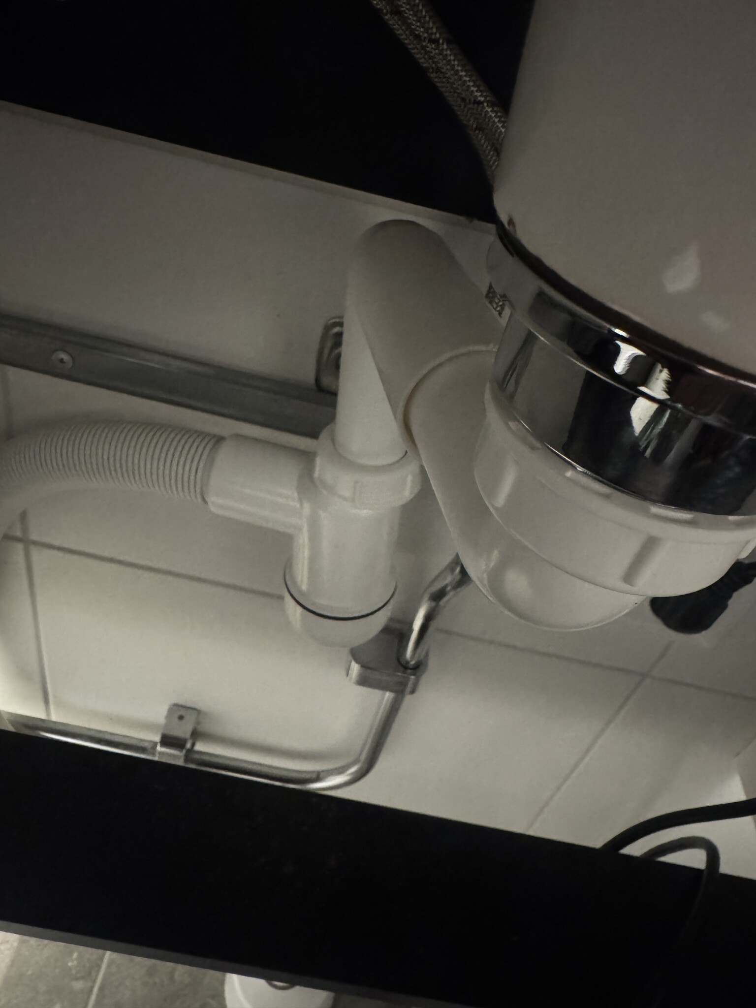

Hej, efter ett stopp i handfatet i badrummet så körde jag klassiska bikarbonat+vinäger och kokande vatten för att bli av med stoppet. Har dessutom plockat isär alla komponenter och rengjort. Packningarna ser bra ut. Vattenlåset har vatten i sig.
Trots det så kommer det tids nog tillbaka en avkoppslukt upp från avrinningen. Vad kan felet vara?
  • Bilden visar avloppsrör och vattenlås under ett handfat, med fokus på rörsystemet och anslutningarna.
Har du rengjort även i själva bräddavloppet?

Så gott jag kunnat med diskmedel yes.
Är du säker på att det är från bräddavloppet det luktar? Det jag funderar på är om vattenlåset sitter monterat som det ska.

Luktar inget under handfatet bara uppe
RoTe
Någonting har du gjort fel, vad? Ja säg det... Endera fungerar inte vattenlåset som det ska eller så har du fått det hela otätt på något sätt. Riv ner allt igen och dubbeltrippelkolla, speciellt oringar.
Börjar det lukta mer om du kör badrumsfläkten på max?
