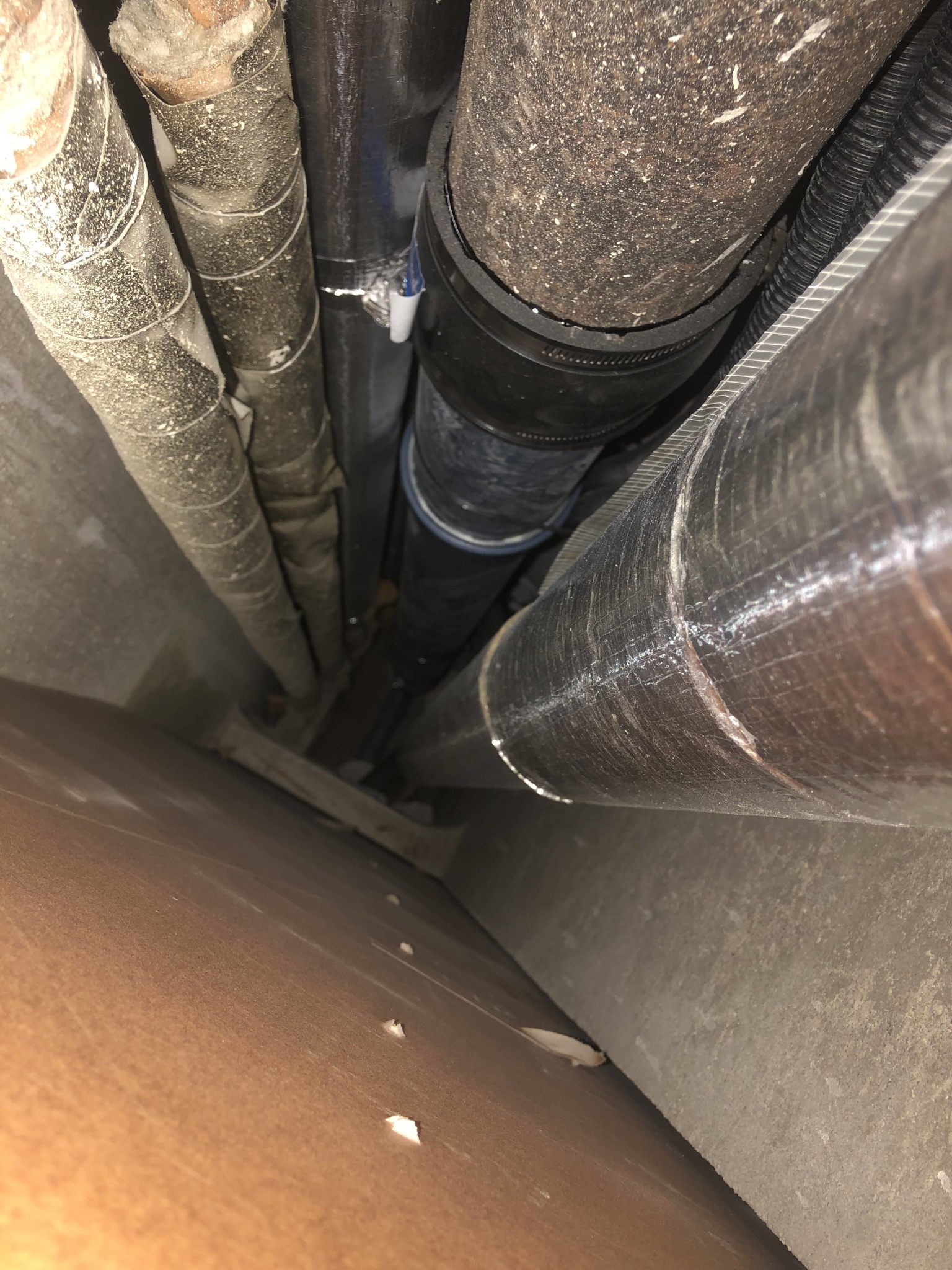

Vi är i full färd med att planera renoveringen av vårt kök. I köket finns en stor ”stomme” som är betongklädd med en ventilationskåpa högst upp, misstänker att hela stommen + rören handlar om ventilation. Stommen går från golv till tak. Betongklädnaden täcks av en vit träskiva. När vi rev det gamla köket tog träskivan en hel del stryk, och den har väldigt många år på nacken och är i rätt dåligt skick. Jag har noterat att träskivan sitter ett par cm från den betongklädda stommen och därmed tar upp ett par cm av köksytan som blir död yta.
- Vi behöver byta ut träskivan som döljer stommen, finns det något som hindrar att den nya träskivan fästes närmare betongstommen än den tidigare träskivan? Dvs att den fästes direkt intill betongstommen (nej, vi kommer inte skruva/spika fast träet på betongen Eller måste träskivan vara ett par cm ifrån själva stommen, om ja - varför? I dagsläget är skivan ca 1 cm ifrån stommen på vissa ställen och 4-5 cm ifrån stommen på andra ställen.
vi upptäckte även i samma veva att bredvid stommen, närmast väggen, är det ”rör” som går (se bild). Fick en liten idé om att ta tillvara på dessa cm och bygga ihop mellan bänkskiva och väggskåp en liten yta som ”buktar in” för förvaring av t.ex kokböcker. Det som syns på bilden är alltså bakom träskivan som ska bytas ut. Min tanke är alltså att från bänkskivans höjd (ca 90 cm från golvet) till väggskåpets höjd (50-60cm från bänkskivan) bygga in ett par cm för att kunna göra något lite unikt i köket. Så från golvet till bänkskivans höjd löper då träskivan rakt, när träskivan är i höjd med bänkskivan blir det då som en liten kubformad/rektangulär sektion med kanske något hyllplan för att därefter åter löpa rakt från där väggskåpet börjar till taket.

- Behöver det vara ett visst avstånd från dessa ”rör” till träskivan, eller är det fritt fram att bygga in en liten förvaringsyta?

Man brukar kalla det för ett schakt eller en slits där huset stammar för vatten, avlopp, värme och/eller ventilation går. Det tillhör föreningens ansvarsområde och ingår inte i din bostadsrätt och därför får du inte göra schaktet/slitsen mindre. Även om inte allt utrymme där används idag kan det behövas vid ett framtida byte av stammar.
Det är svårt att förstå hur träskivan sitter fast på schaktets/slitsens väggar och hur/varför avståndet varierar. Om du menar att träskivan är en av väggarna kring slitsen så är troligen den skivan föreningens egendom och du bör diskutera med styrelsen om vad som gäller.

Tack för utförligt svar! Man lär sig en hel del här på ByggaHus! Inväntar lite svar från föreningen kring schaktetBirgitS skrev:
