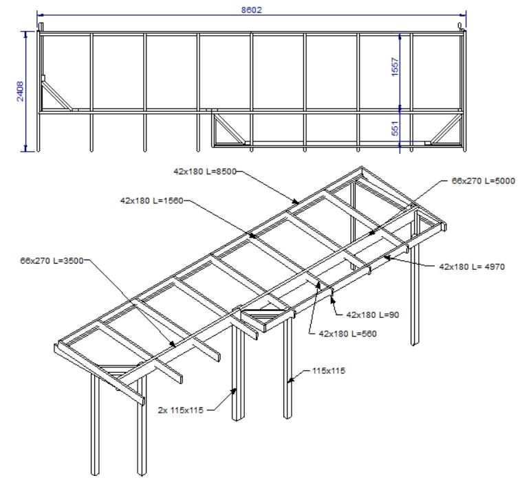

Håller på och ska bygga ett uterum där halva rummet är under en "joddlarbalkong" som täckts med råspont med fall, resterande del kommer att bestå av en stomme enligt bild nedan på ca 2,4 m som är 8,6 m lång och som är inglasad. Stommen har brutet hörn och burspråk. Taket är 16 mm kanalplast. Enligt dimensioneringprogrammen skall det gå åt en främre bärlina som är 66x270 om den har tre stolpar och är 8,5 m lång. Önskar dock ha en 5 meters och en 3,5 meters balk istället för att få något lättare hantering vid byggnationen. Får dock rekommendationen av beräkningsprogrammen att använda 66x315 istället om 2 balkar skall användas. Har lagt till en extra stolpe i mitten så varje balk vilar på en stolpe i var ända. Eftersom det är burspråk går ju bärlinan en bit in från främre delen av ytterrummet, och i ytterkant på burspråket sitter det en ram av 42x180. Tilläggas skall även att det på de främre limträbalkarna sitter limskruvat en 45x95 regel att stöda takreglarna / fästa in monteringslisten för glasdörrarna.
Har även delat takreglarna i två respektive tre reglar p.g.a burspråket, kan detta orsaka några problem, annat än mer arbete och krångligare infästning?
Är det någon som skulle kunna ha vänligheten att dela med sig av sina kunskaper och bedöma om konstruktionen kommer att vara väl fungerande, om det måste vara 66x315 balk. Övriga synpunkter på eller "sågningar" av konstruktionen mottages tacksamt.
