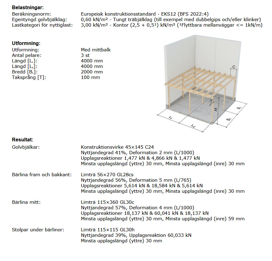

Har en Maskinhall där jag jag vill innerst bygga upp en isolerad sektion där "loft"/"entresol" övervåningen klarar av förvaring av lite tyngre objekt (Förvaringshyllor + ett gäng motorcyklar).
Jag har kört in önskade mått etc i Svensktträ Entresol-kalkylator med tyngsta belastningen de hade, som jag tror bör klara den belastning som är tänkt. Bifogar bild på den dimensioneringen.
Det räknar ju dock med limträstolp och 3 bärlinor av limträ i rätt grova storlekar. Min fråga är då om det finns någon som kan hjälpa mig att räkna på om man kan gå ner i storlek på den främre och bakre bärlinan om man räknar med att det blir väggar runt det hela istället för bara stolpar? Och är 120mm reglar i de väggarna för klent i det läget?
Även om hela sektionen är 4x8m så kommer det delas upp i två rum a 4x4m.
Så om det finns en byggnadsingenjör som kan tänkas att räkna på detta för en liten peng så är det välkommet!
