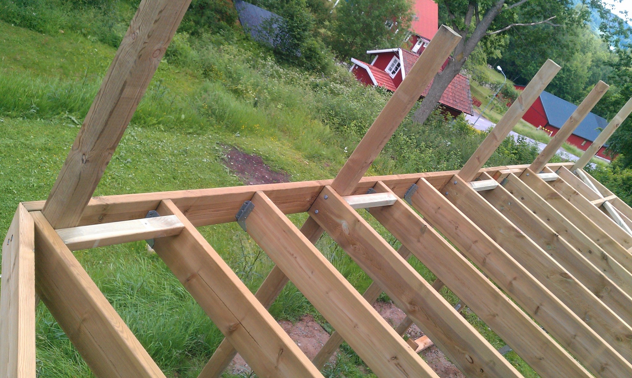

typ såhär då med bärlina och "taklina" (som tyvärr hamnade högre upp än bilden)
franska skruv eller vagnsbult i stolpsko , och i sammanfogning??
Ja det är så jag har gjort.

Jag sätter stolparna direkt i plinten och bultar bärlinan för golvet mot stolparna, innanför eller utanför är väl en smaksak.
Där det skall vara stolpar för taket får de gå upp hela vägen till taket, och de som bara ska hålla golvet mitt under, hälftar jag in bärlinan i.
På detta sätt får du ner plintarna där de ska vara, så långt ner i backen som möjligt, och det blir lättare att väga in hela altan. En plint som sticker upp ur backen flera decimeter är ju bara bortkastade pengar.
Alla ändträn oljas.
