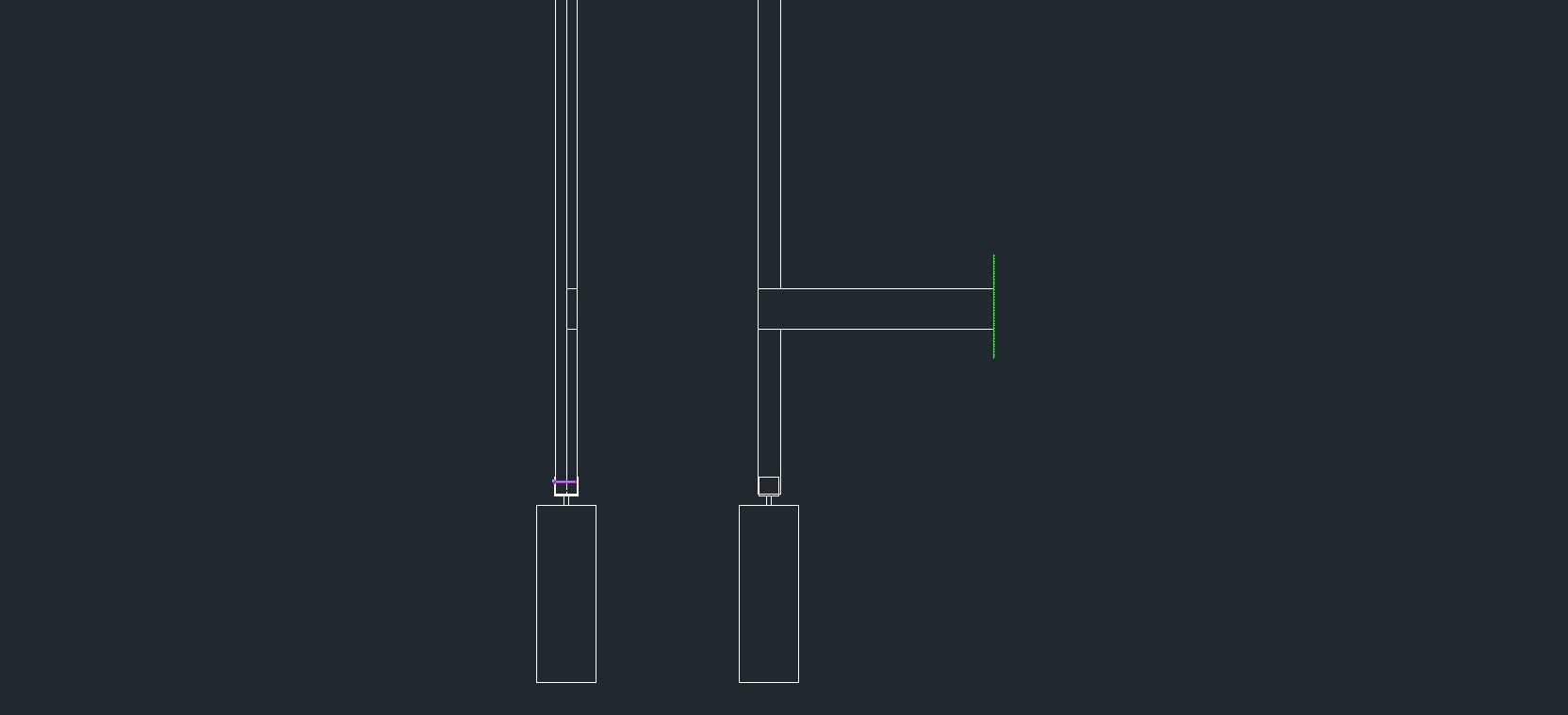

typ så här, f"**#22* bilden blir lite sne men ni fattar min tanke. kommer ju en liknande till högre upp för taket

Näe, du behöver inte lägga bärlinan direkt på plint. Sätt stolpar i plintarna och gör dom så långa att du kan skruva både golvreglar och bärlina i stolpen, men låt inte stolpen gå igenom trallen. Jag tycker bara det är mycket snyggare att ha bärlinan en bit in och fruktansvärt fult att ha stolpar som går raktigenom.
Taklasten är inte ett problem.
EDIT: Precis som på din bild men kapa stolparna jämte golvreglarna och flytta in bärlinan, stolpar och plintar en halvmeter.

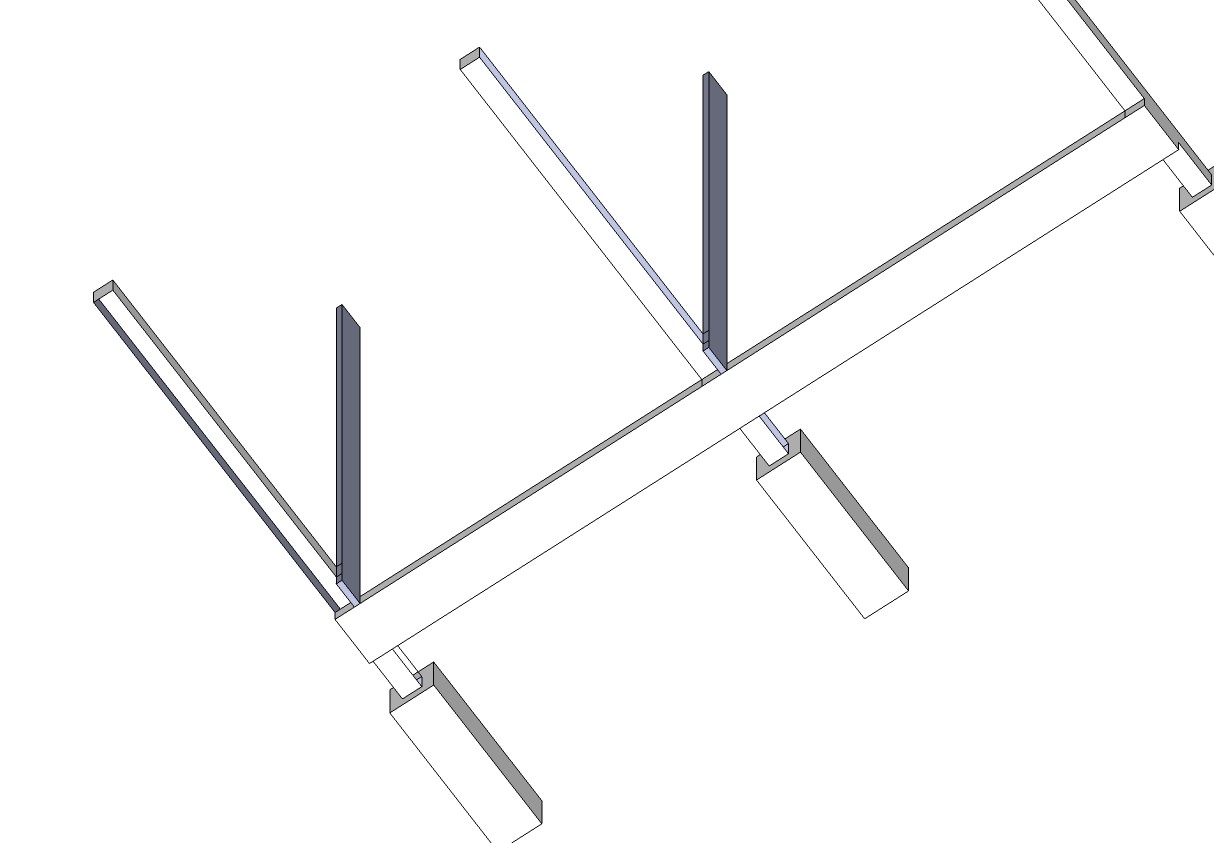

typ såhär då med bärlina och "taklina" (som tyvärr hamnade högre upp än bilden)
franska skruv eller vagnsbult i stolpsko , och i sammanfogning??
