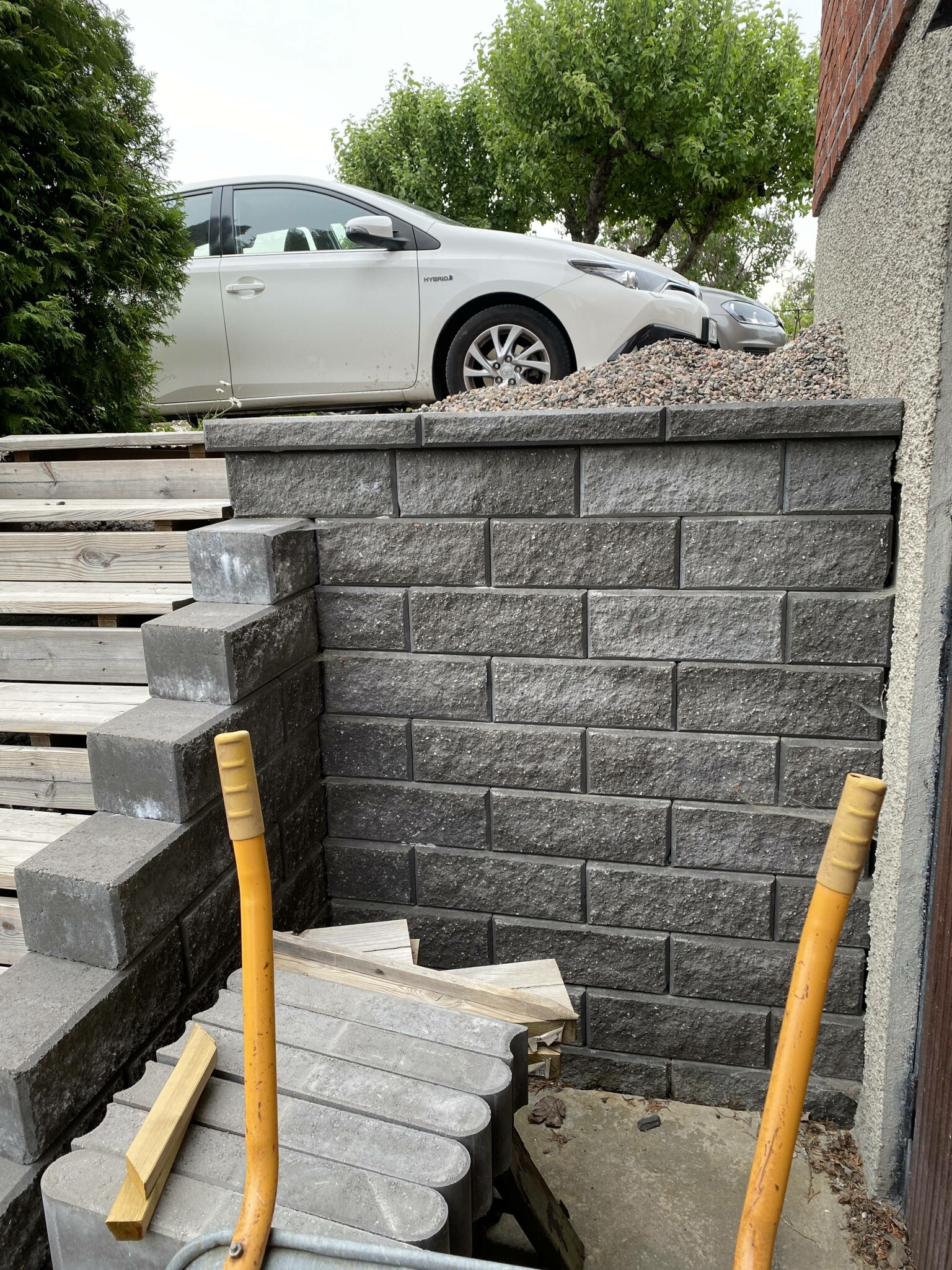

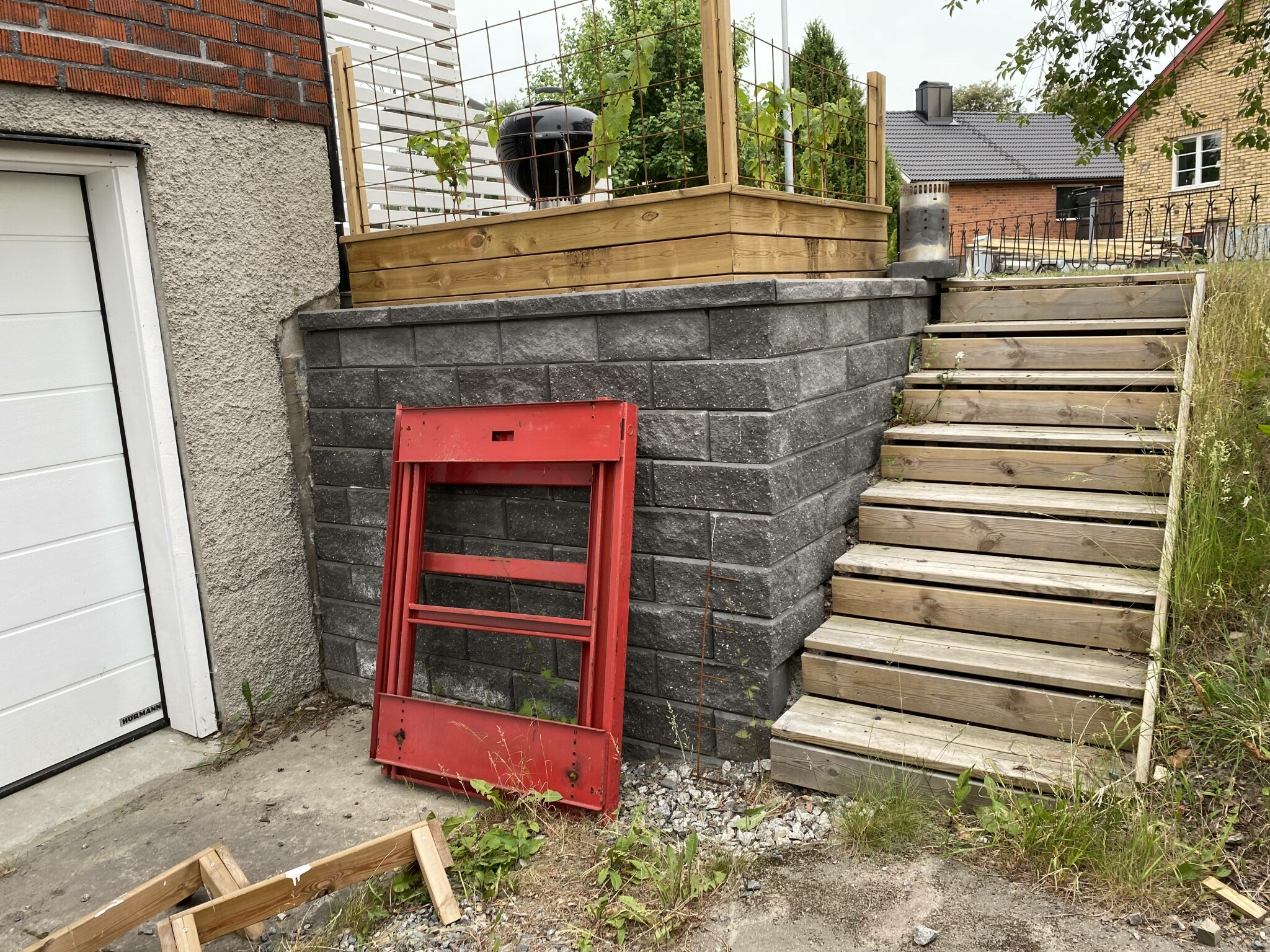

Jag körde med murstenar från Benders till slut. Har för mig att de hette Megaloc eller något liknande. Det finns (fanns åtminstone då) tydliga beskrivningar på Benders hemsida hur de ska byggas och hur det ska återfyllas bakom etc.K kniv skrev:Hur blev det tillslut @Bonzo2000 ?
Har också funderat lite på lecablock i kombination med just geonät men det verkar vara ganska oortodoxt. Och stora problemet jag inte kommer ifrån om man skulle mura fast geonät mellan varven är hur man löser putsning/slamning eller platonmatta på insidan när det kommer till stödmur
Kan lägga upp ett par bilder imorgon, om det är av intresse?
Benders Megawall finns det något som heter nu. Låter som det är den!B Bonzo2000 skrev:
Ja, tack! Bilder är alltid bra för inspiration
Ja precis, Megawall heter den såklart.K kniv skrev:
Nu har jag en massa skräp stående i vägen men du ser på ett ungefär hur det blev.
