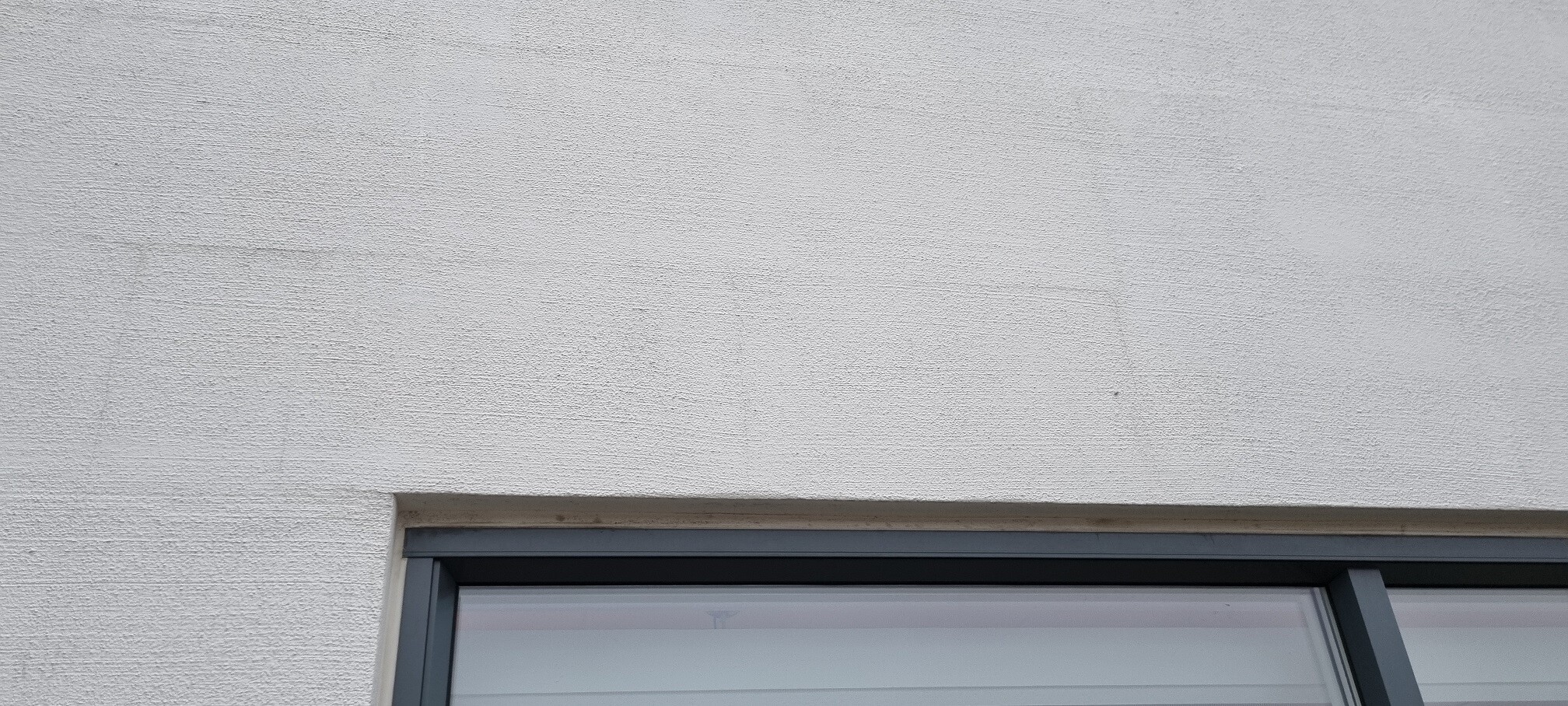

Vi har ett lättbetonghus putsat med STO Nordic och målat med STO Lotusan. Efter ca 7 år har det uppstått tunna trådsprickor i putsen som följer konturerna av lättbetongblocken. På insidan av huset har vi fått en stor ful fuktskada.
Vit putsad vägg ovanför ett fönster med grå karm. Enkel, minimalistisk arkitektur.
Husleverantören säger att det är bara att måla. Känns inget vidare att fuktspärren till huset ska utgöras av målarfärg.
Entreprenören som utförde putsarbetet är inte inte längre verksam, men han gissade att sprickorna kunde uppstått när lättbetongblocken torkade och orsakade spänningar i putsen. Han rekommenderar också att måla.
Garbo vill inte säga någonting alls, utan kräver att skadan ska utvärderas av en entreprenör eller besiktningsman. De hade åtminstone kunnat ge en fingervisning.
STO säger att deras fasad ska hålla i decennier, men vill samtidigt inte hävda att det är en konstruktionsfel. De har dessutom en färg "för spricköverbryggande beläggningar på fasader med sprickor upp till max. 0,2 mm", vilket antyder att de väl känner till felen. Vem i sina sinnes fulla bruk väljer i så fall en fasad från STO???
Någon som vet om det är vanligt med sprickor i STO Nordic? Hur brukar de i så fall åtgärdas?
Någon som vet om sprickor i putsen normalt sett täcks av Garbo?
Någon som vet om husleverantören vid en fullentreprenad kan hållas ansvarig mellan år 2 och 10?
