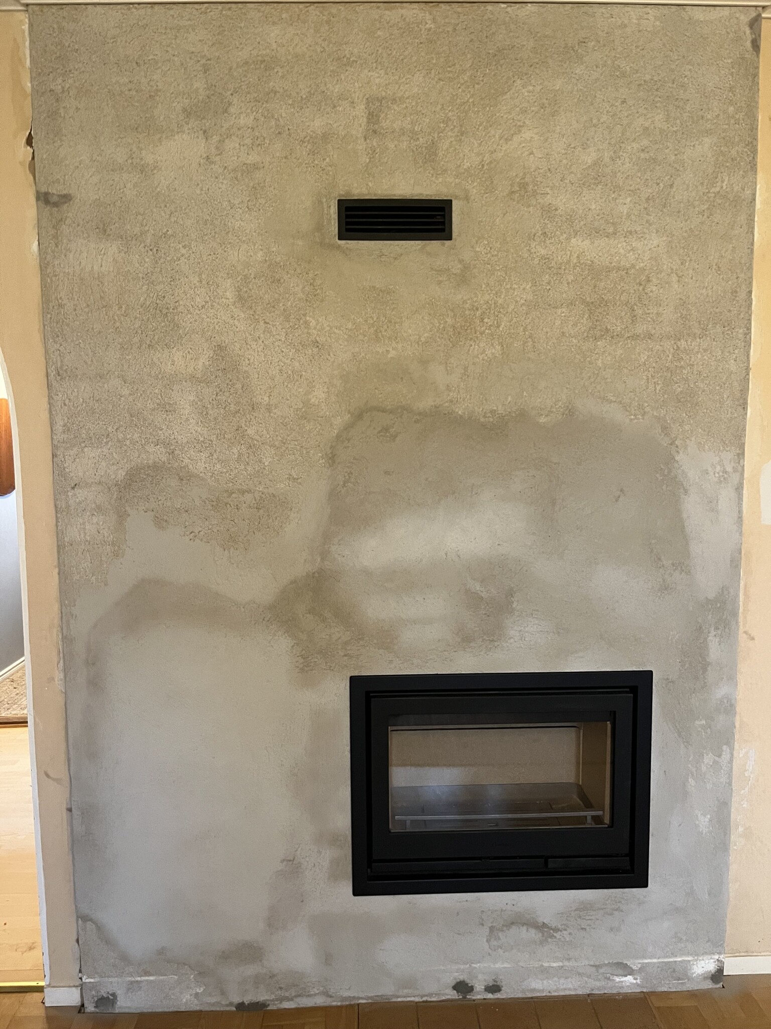

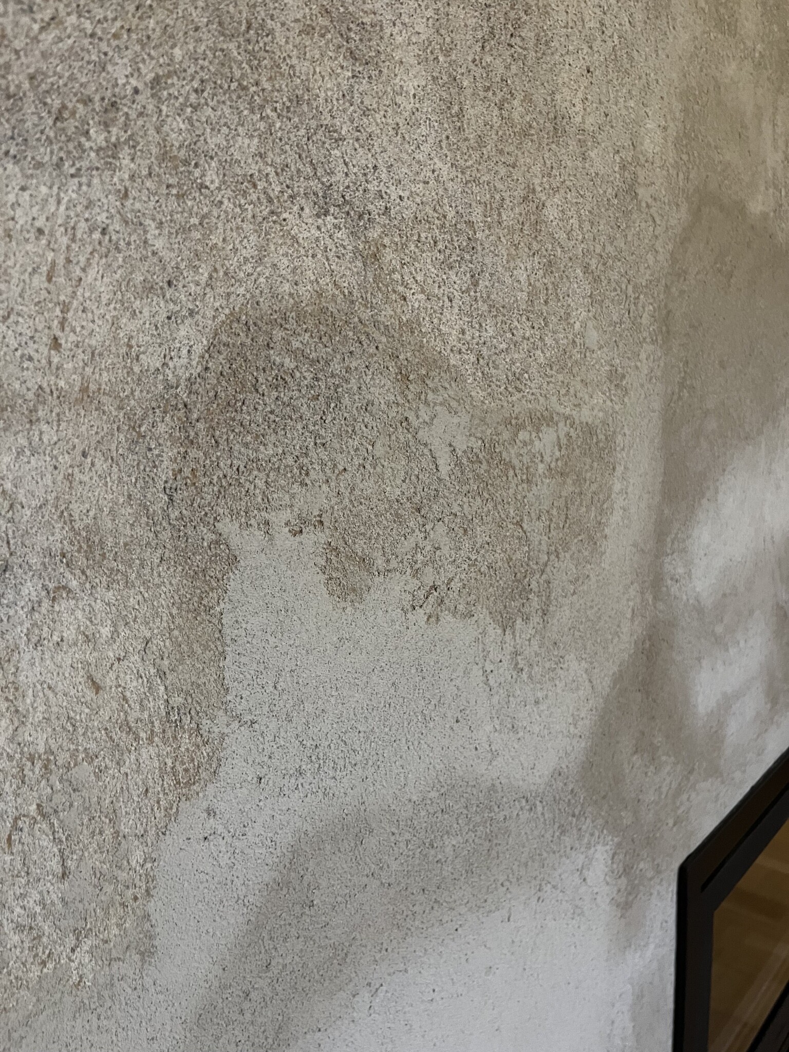

Hade en murare över som byggde om öppen spis och satte in en spiskassett. Där de putsade och murade blev ytan slätare än den övre gamla med originalputs som är ganska grov. Jag tror de använde sig av putsbruk C i det nya.
Vi planerar att måla murstocken men övergång och lagningar kommer synas tyvärr så mitt alternativ är att först försöka få till en likadan struktur över hela murstocken. Jag vill helst inte använda mig av putsbruk då jag finner det svårarbetat för en amatör som mig.
Muraren rekommenderade ”sandspackel” men vid googling så verkar gipsputs vara det bästa alternativet.
Ytan behöver inte bli helt slät även om man kanske måste rikta in sig på det för att de olika putsen ska bli lika varandra efter målning?

Tycker du ska dra på 3 mm c bruk över hela spisen, och slamma den med plafonda innan det torkat.
Altså pensla bruket med stor pensel i sidled, blir rätt levande och snyggt.
Och ganska enkelt, hade inte valt gipsbruk.
