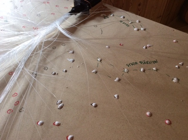

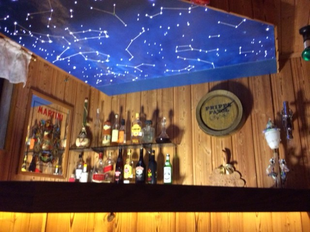

Här kommer bilder från min installation:

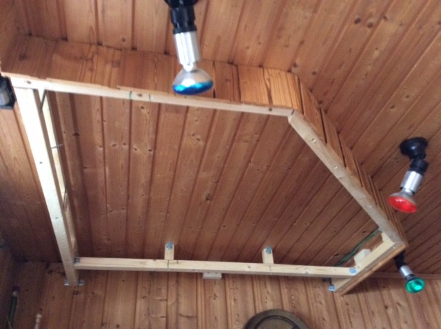

Här är reglarna i barens tak och ett vägguttag (240 V) klara.

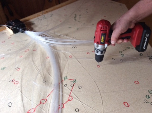

borrade hål från framsidan på spånplattan med något olika diameter på borren (1 mm till 2 mm)
Ritade en cirkel runt varje hål med olika färger beroende på fiberns diameter. Justerade håldiametern med borrmaskin på vissa hål.
Trädde i de 300 fibrerna. Kapade inte dessa ännu.
Limmade med vanligt trälim. Hade testat på provbit att detta höll. Hade försökt med limpistol innan, men blev ej bra.

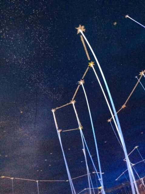

Kapade fibrerna till kanske 2-3 cm längd.
Klarlackade och kapade fibrer jäms med plattan med nagelklippare eller en liten avbitare för elektronik.
Fick hjälp med att lyfta upp plattan och skruvade fast den i reglarna.
Plattan sitter inte ända intill väggen. En av anledningarna är att jag vill komma åt "LED-lådan" om något skulle hända med denna.
Skruvade sedan dit en extra platta som döljer denna låda. Skall rita dit fortsättningen på stjärnbilderna på denna senare. Tidsbrist???

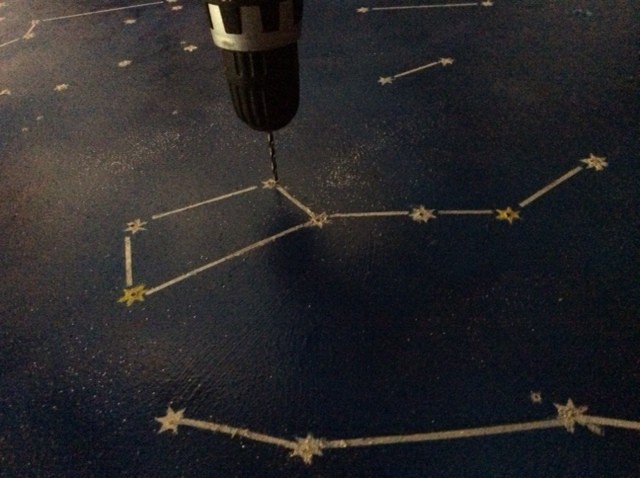

För att få stjärnkartan med de stjärnbilder och stjärnor jag önskade, skaffade jag en "app" som heter "Star Disc Planisphere". Där kan man välja stjärnhimmelns utseende beroende på datum och klockslag. Valde en vinterstjärnhimmel, så att Orion och Sirius kom med..
Sedan kopplade jag min Ipad till en videoprojektor och projicerade bilden på den vitmålade spånplattan. Ritade in stjärnor och stjärnbilder. (se även mina tidigare inlägg för resterande moment)
Är som sagt belåten med denna "fattigmans-stjärnhimmel". Fungerar bättre än förväntat.

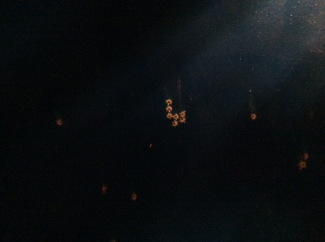

Ni får jättegärna posta en närbild på hur det ser ut när det är släckt om ni har möjlighet![]()

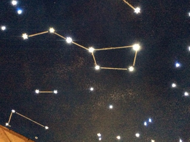

Tog en närbild på sjustjärnorna (släckta fibrer), men kanske lite suddig bild.
