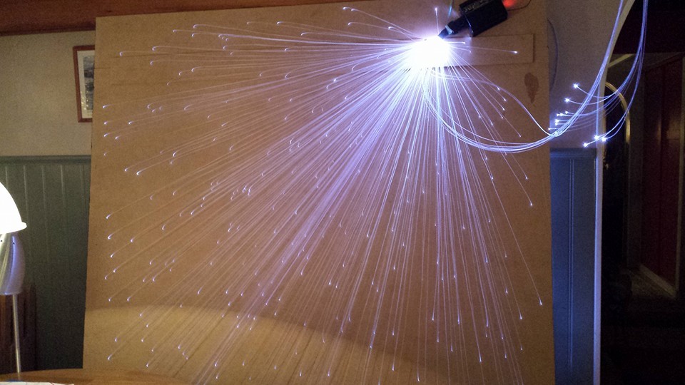

Jag kommer att skicka tillbaks det kit jag köpt ifrån Conrad då den inte kan lysa enbart vitt. Har köpt denna i stället. Det tar lite tid att få hem ifrån Kina, men det är så mycket billigare att köpa direkt därifrån, än via mellanhänder. Den här var 300 fibrer, ifs 0.75 i stället för 1.0 mm.. men det tror jag inte spelar så stor roll. http://www.ebay.com/itm/2015-NEW-16...773643?hash=item3aa0cb2f4b:g:Qu0AAOSwHnFVjVBg
Nu har jag gjort en himmel med dessa 300 fibrer och himlen är ca140x140mm. Den är skitfin och jag är...var så nöjd. Men nu slutade den fungera. Den tänds inte. Har bytt batteri i remotkontrollen två ggr. Hoppas på att det är knas på kontrollen. Har mejlat säljaren. Men inte fått svar ännu. Någon med samma erfarenhet.

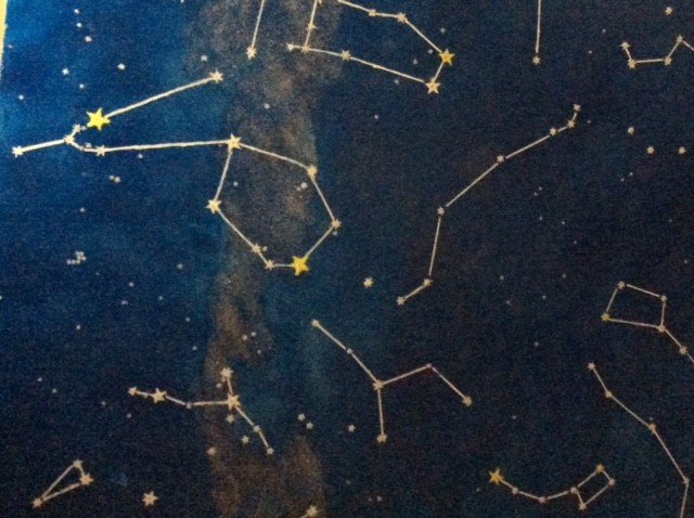

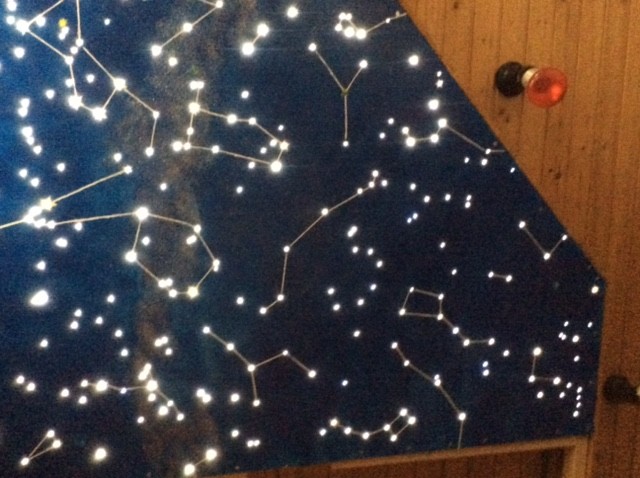

Fick denna vecka klart min stjärnhimmel. Jag hade beställt ett billigt paket från Kina med ljuskälla och 2 meter långa fibrer (drygt 300 fibrer i 3 olika dimensioner 0,75 mm, 1,00 mm och 1,50 mm diameter). Ville gärna ha en skalenlig bild av norra stjärnhimmeln, så jag projicerade en bild av denna med diaprojektor mot en vitmålad spånplatta. Applicerade sedan självhäftande klisterstjärnor i olika storlekar på respektive plats. De största klisterstjärnorna motsvarade de stjärnor som har den största skenbara magnituden, alltså de som syns starkast från jorden. Klistrade även ut smala maskeringstejpbitar mellan stjärnorna så att man senare lättare skulle kunna se de olika stjärnbilderna. Målade spånskivan med en blå färg, tog bort de ditklistrade stjärnorna. Hade nu en skalenlig bild av norra stjärnhimmeln som den ser ut en vinterkväll. (se foto)
. Borrade hål från bildsidan, vände på skivan och trädde i alla 300 fibrerna. Den ljusstarkaste stjärnan (näst solen förstås), Sirius, fick 3 stycken 1,5 mm:s fibrer. De ljussvagare t.ex. Plejaderna fick tunnaste fibern. Limmade fast fibrerna vid hålen på skivans baksida. Kapade fibrerna jäms med spånskivans yta på framsidan. Skruvade fast spånskivan cirka 10 cm under taket i baren på reglar som jag satt dit innan. Med fjärrkontrollen kan man nu sätta på/av, ändra färg på stjärnorna, dimma, m.m. Blev mycket nöjd med denna.
Hatten av tusen gånger om! För en naturvetarnörd med astronomiintresse slår detta högt! Ska man göra en stjärnhimmel hemma ska den såklart vara representativ och med en baktanke!

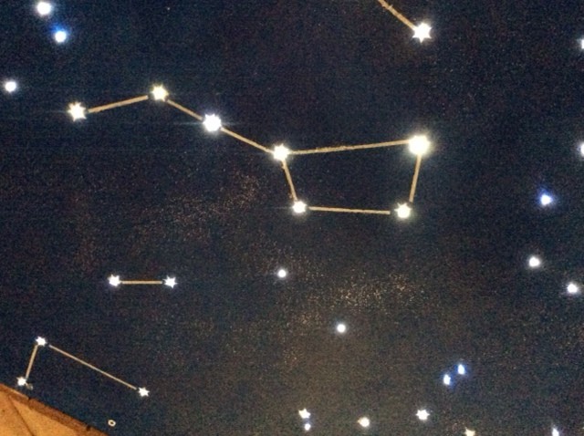

Kul att ni gillade min stjärnhimmel. Glömde nämna att jag ritade in "Vintergatans" läge vid denna tidpunkt. Strödde "glitterströssel" där och klarlackade skivan innan jag kapade fibrerna jäms med spånskivans yta.
Är själv naturvetare och astronomiintresserad, så jag vill ha en så riktig bild av himlavalvet som möjligt.

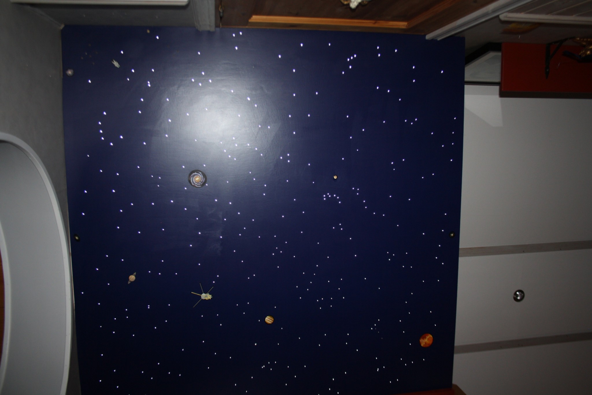

Jag har gjort nåt liknande, fast inte lika snyggt. 300 trådar 0,75mm. Februarihimmel med stjärnbilder. duttade med självlysande färg innan jag borrade alla hålen i färgduttarna. Det där med guldströssel var ju helläckert. Har också klistrat upp lite planeter och nebulosor... (en astronaut) Det var ett kul projekt, som jag tänkt många år på innan jag fick tummen ur. Att man kan hitta billigt material i Kina gör ju sitt till.
