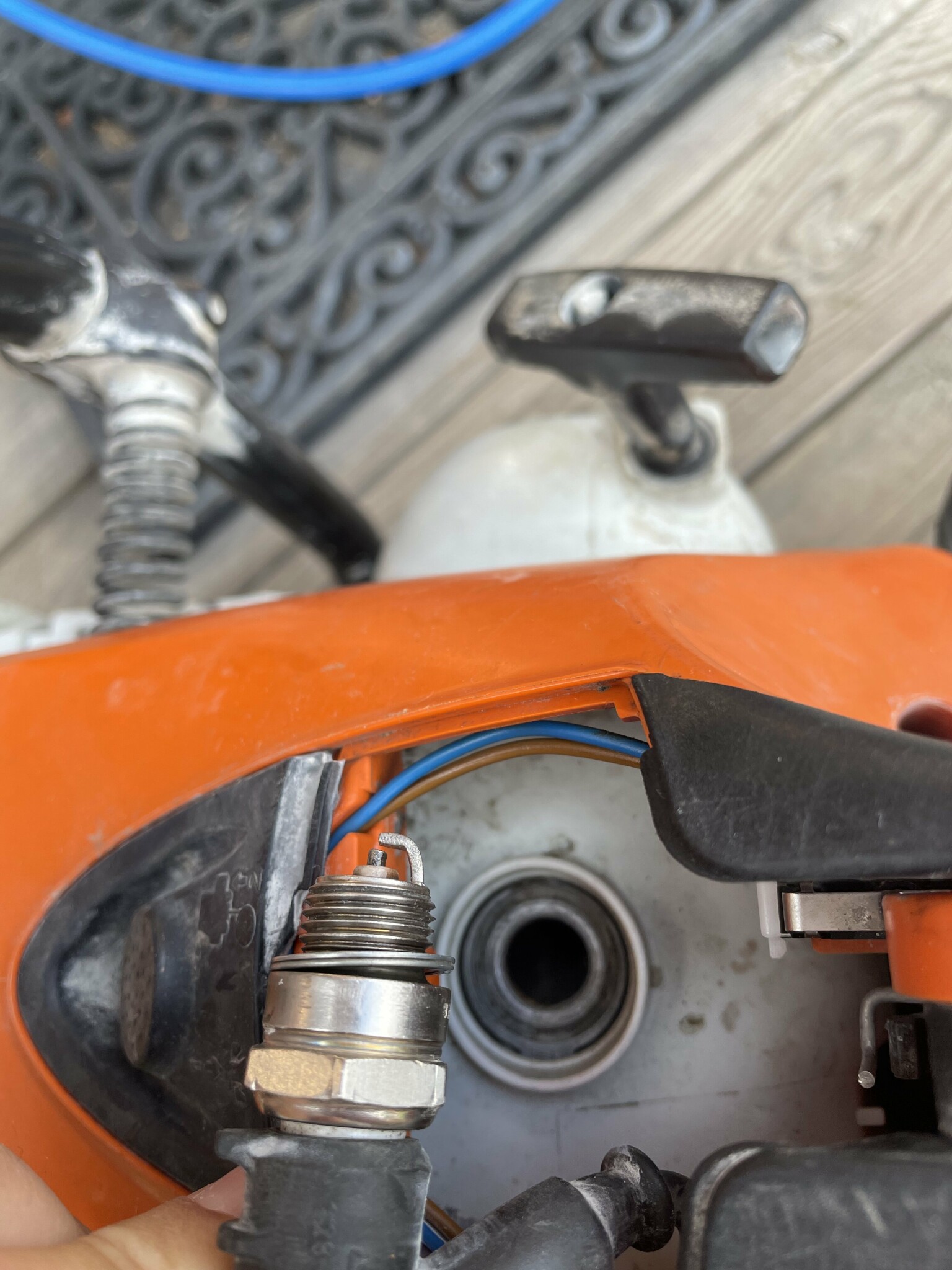

Min Stihl 420 motorkap startar inte.
Jag har mätt Ohm på tändstiftet, visar värde.
Jag har ny alkylatbensin.
Luftfiltrena bak ser ok ut
Vad kan jag mer testa?
D
Jag tror att det kanske inte skapas någon gnista.
Hur kan jag kolla det?
Skuva loss tändstift och stoppa in den i kabeln. Håll stiftets ända mot metall och dra i startsnöret. Det är inte ovanligt att man behöver rengöra tändstift med lite slippapper.

hittar ingen bra metall att hålla den emot….
  • Närbild av en tändstiftshållare i en orange maskin med en ledning dragen i bakgrunden.

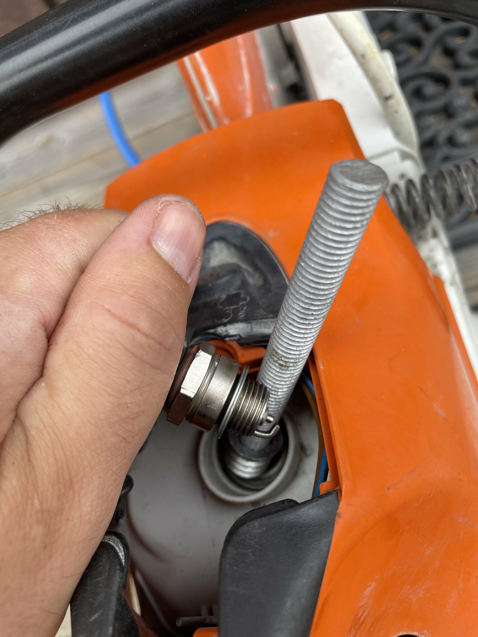

Försöker förläng från hålet
  • Hand som håller och försöker justera en skruv med mutter i en orange maskin.

Är det redan fixat? Det ser ut som att avståndet är för stor. Tror att du ska halvera den.
D
Nej, inte direkt. Byter jag soppa så funkar det. Jäkligt märkligt fel.
Tycker inte tändstiftet blir så blött så den blir nog inte sur.
Kan testa och klämma till tändstiftet lite
Jag hade köpt ett nytt tändstift för 30 spän...kan ju vara tändhatten som felar om du saknar gnista. Annars är det nog skit i förgasaren/gammal soppa/skitigt filter som kan skapa störningar...
Vad kör du med för bränsleblandning?
Kan ju givetvis vara fel på dödmansgrepp/startknapp med om gnistan visar sin frånvaro..

Hade jag på på en gammal stihl. Den ville inte på Jula bensin men fungerar bra med aspen.
Med större avstånd blir det större gnista, sålänge det inte blir för stor avstånd. Mindre avstånd ger jämnare gnista och gång.
