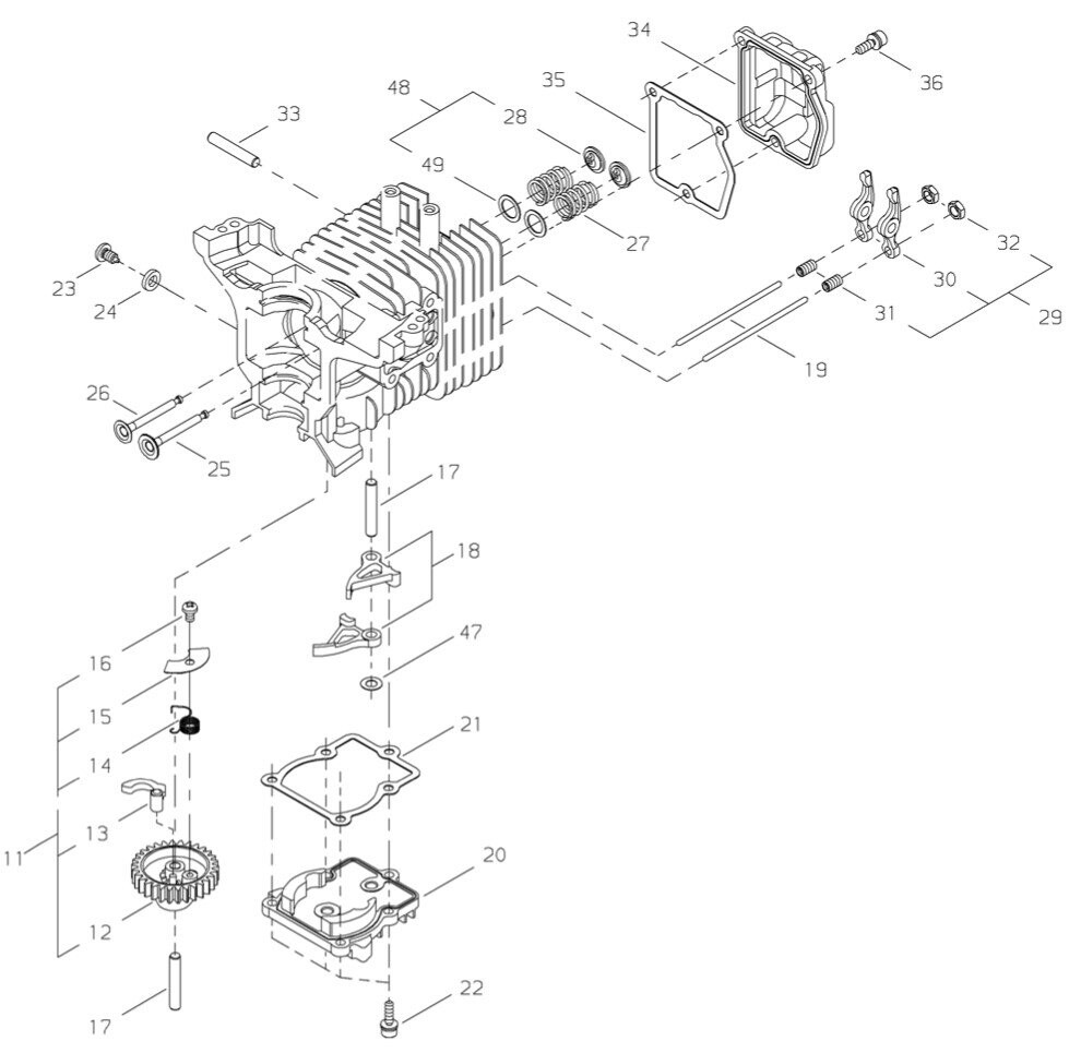

Jag kollade sprängskiss på motormodellen och ser då att den har två ventiler. Vad gör dessa på en tvåtaktare och hur ska dessa justeras? Funderar på om det kan vara något med dessa som spökar?
Se bild på ventilerna.

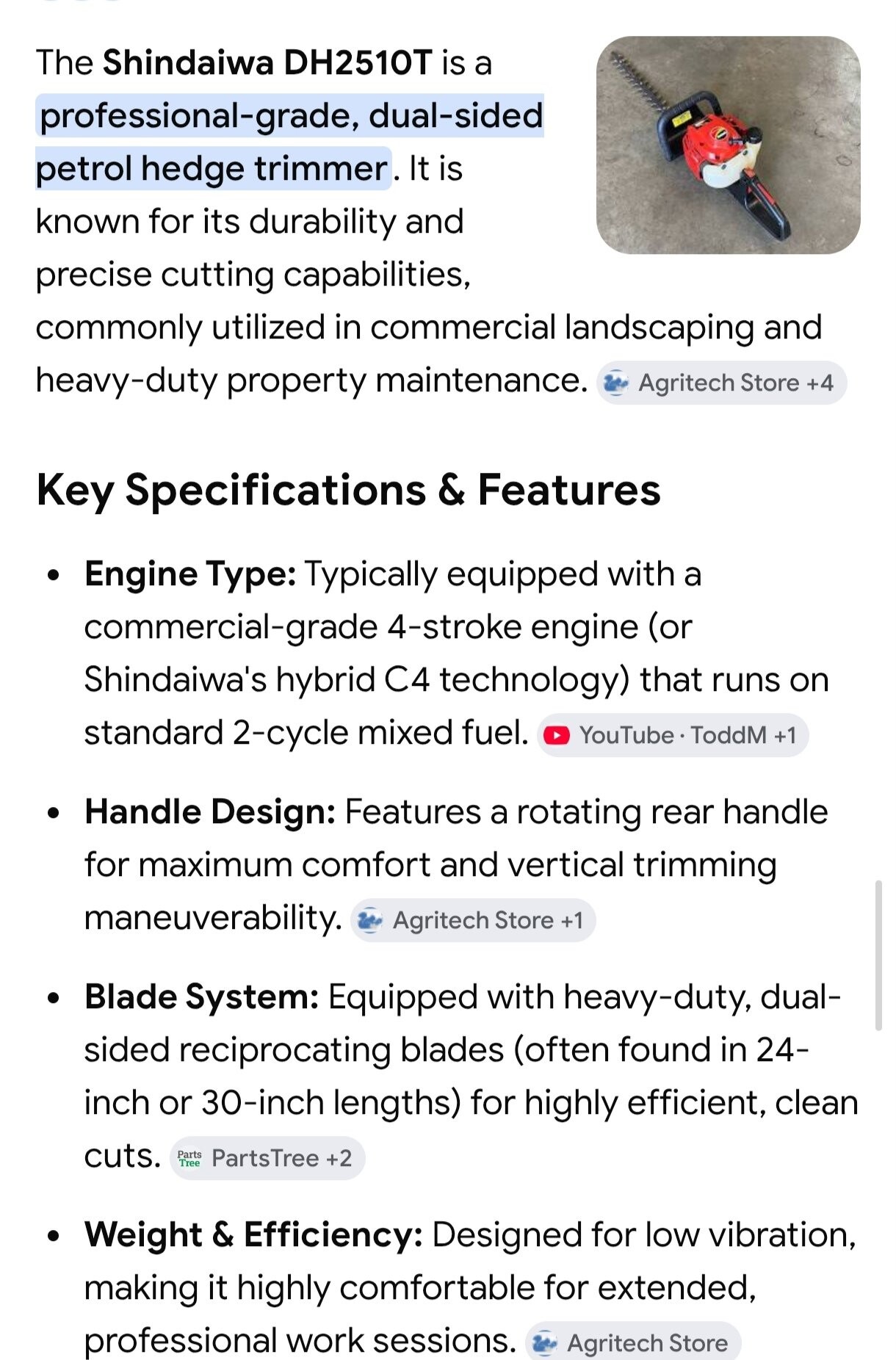

Det är ju enligt ai en fyrtaktare som använder oljeblandad bensin!G Gräsmattenörden skrev:
DH2510T.pdf https://share.google/uB6ZfB5LCiOMr3aMy

Tack för svaret, det verkar ju faktiskt vara en väldigt bra häcksax då.D Dilato skrev:

Jag skruvade av ventilkåpan och den rann ut en ansenlig mängd vätska där.
Blåste torr med tryckluft.
Efter det går den fint
Så troligtvis har det samlats kondens plus att den blivit dränkt i bränsle när den inte startade bara.
