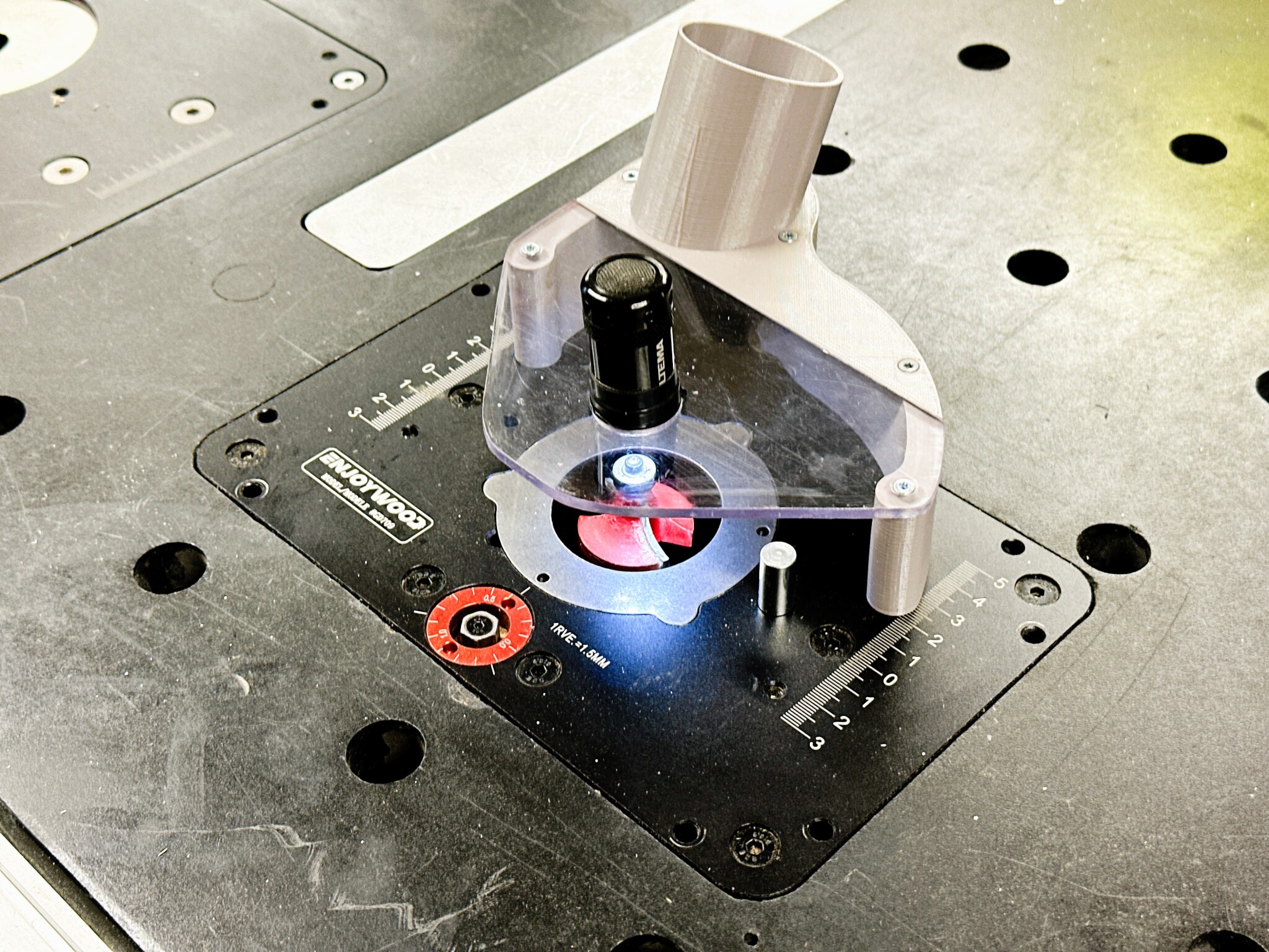

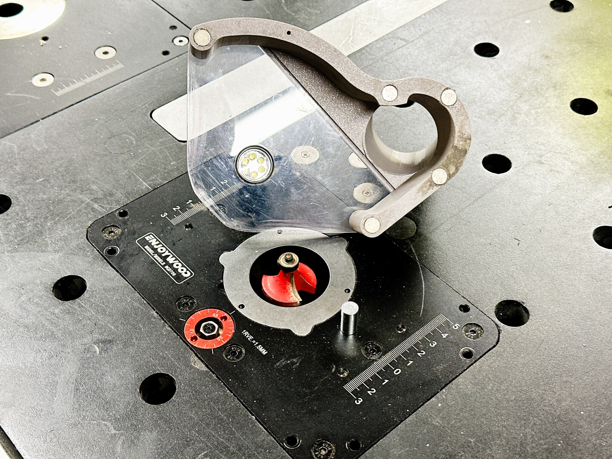

”Fine tuning”
Lyckats hitta några lediga stunder mellan alla barnbarns aktiviteter.
Den mindre frässtationen i MFT-bordet har fått en liten behändig spånstos med 50mm anslutning till spånsugen.
Fem små kraftiga magneter håller den på rätt plats.
Den lilla LED-lampan från Biltema över frässtålet underlättar arbetet.
Trevlig Påskhelg! 🍺
Dag
Trevlig Påskhelg! 🍺
