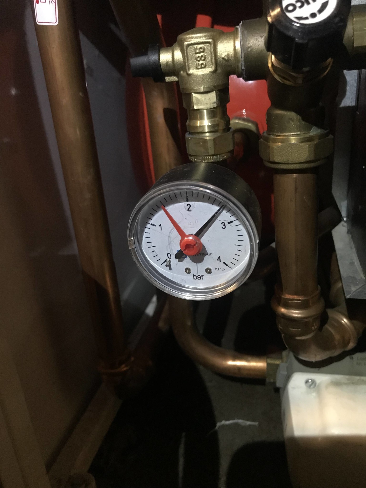

Men om du har stängt av inkommande vatten och trycker ändå stiger konstant måste du ha en elpatron som står på i tanken som får vattnet att koka. Värmen från pumpen lär knappast då upp trycket i de nivåerna.
Visar den där manometern rätt skulle jag börja bli lite nervös nu...

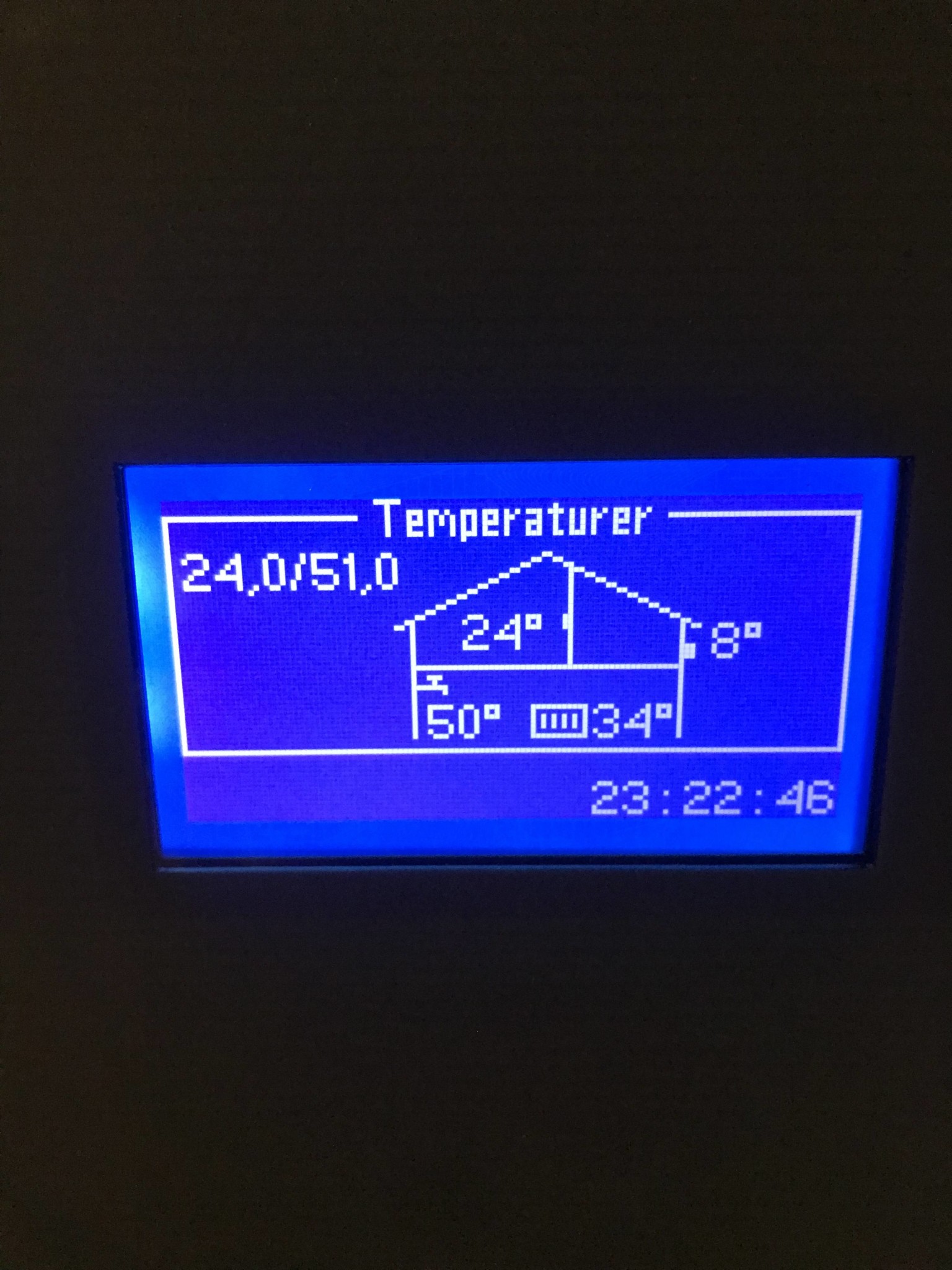

Elpatronen går inte in, allt står som det brukar i displayen. VVS:aren sa såhär att det spelar ingen roll om jag stänger av vattnet in eller stänger av beredaren för trycket stiger för beredaren är så pass varm. Jag får kanske stänga av den inatt så inget händer.. den bör ju svalna i tryck då..

såhär ser det ut just nu.

Hur gick det med detta?
Jag har en likadan anläggning och när jag hade detta problemet så var det påfyllningsventilen som va kass och efter byte så har det funkat bra.
