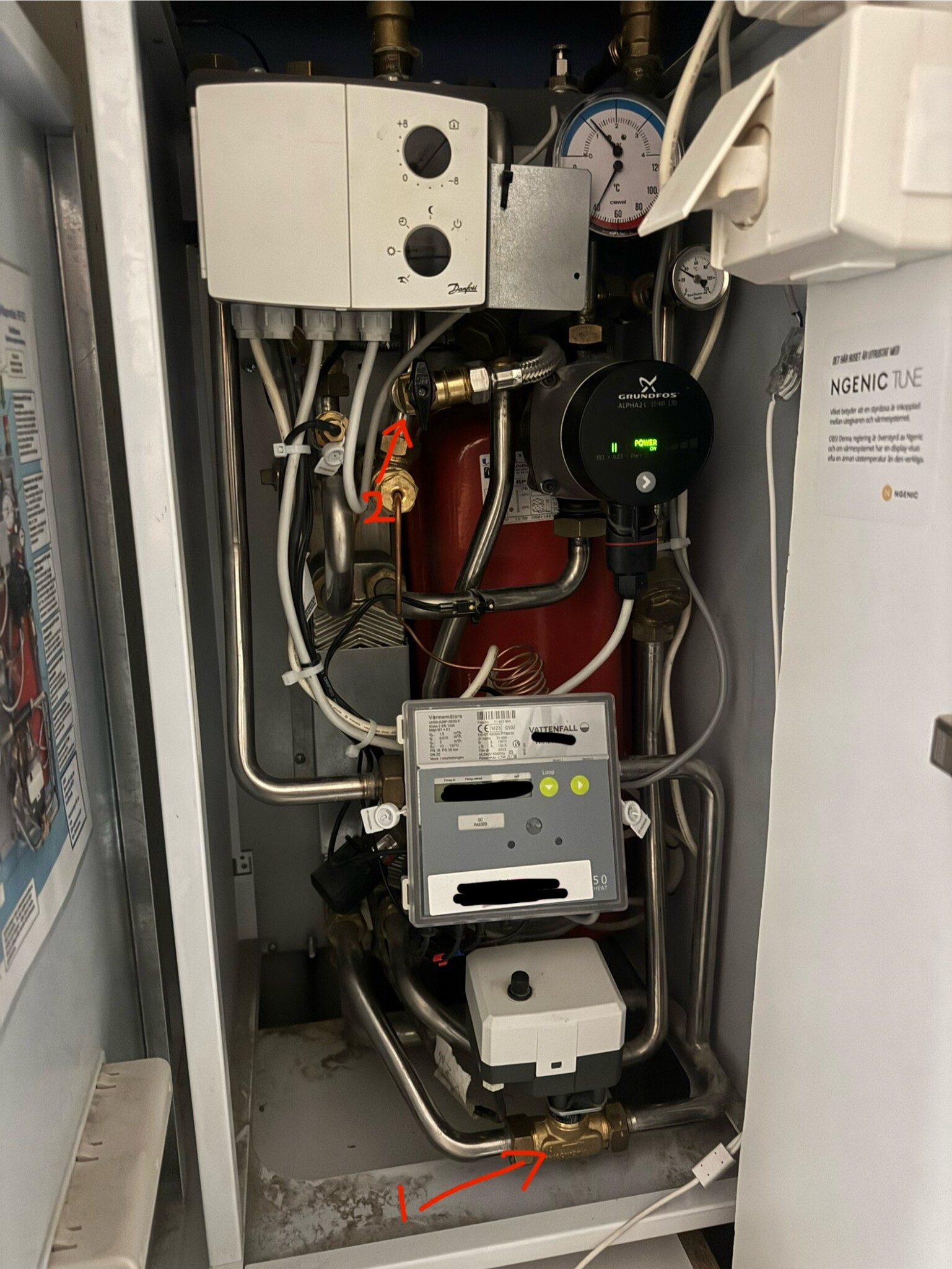

Värmesystem med två ventiler markerade, en för påfyllning. Manometer och display synliga, samt flera rör och komponenter.

Bifogar bild. Säg att jag försöker felsöka enligt den första punkten, dvs. påfyllnadsventilen. Den verkar tillföra varmvatten till radiatorkretsen när den öppnas. Om jag stänger inkommande kallvatten, vad förväntas hända? Och skall systemet vara avstängd (ex. pumpen) när jag testar? Stort tack!

Tack för svar! Det var (lite oväntat) en läckande påfyllningsventil. Bytt och därefter inga problem!
