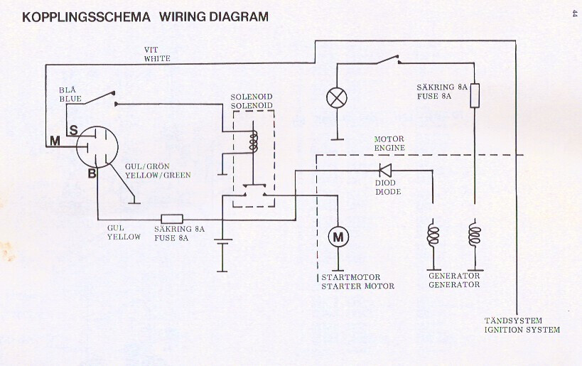

Toppen, alltså modell 2002 tillverkad sent 1980.
Jag har länge haft en exakt likadan i över tio år.
Här finner du instruktionsboken som jag scannat inn i dess helhet för allmän beskåding!
https://www.byggahus.se/forum/threa...ionsbok-med-sprangskisser.435968/post-4486412
Och här är endast elschemat för denna variant...
Klippet från Macken är ju helt oförglömligt!
Elschema för startmotor och generator i ett tändsystem, med komponenter som solenoid och säkringar markerade.

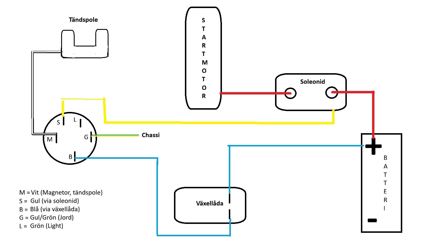

B på tändningslåset på kopplingsschemat går till generatorn via en säkring och sen efter generatorn till en ny säkring, men vart tar denna vägen sedan, ved menas med en ring med ett kryss i?
Idag har jag kopplat på detta sätt, allt verkar fungera förutom att jag inte får någon laddning, har missat något :)
  • Kopplingsschema för tändningslås, visar komponenter som solenoid, startmotor, batteri, växellåda och chassi med färgkodade ledningar.
