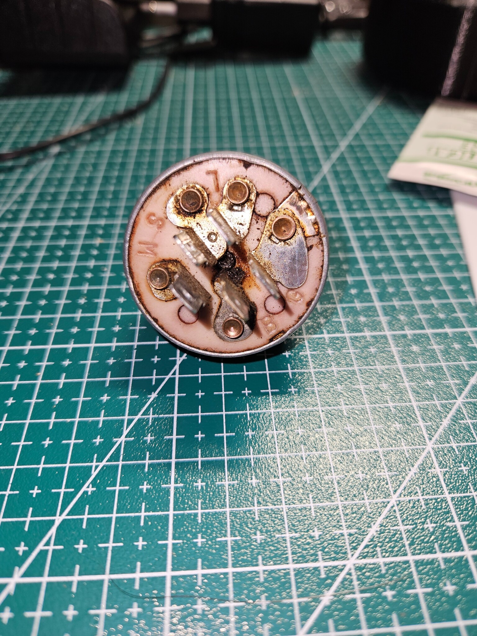

Har en Stiga Park äldre modell (slutet av 1980 början av 1990-talet tror jag). Någon som har koll på hur tändningslåset skall kopplas?
1. Ström 12V till tändningslåset.
2. Jord.
3. Tändning på (ström till tändspolen).
4. Ström till startreläet (solioniden).
5. ??
Bokstäverna är:
B =
G =
L =
S =
M =
  • Äldre Stiga Park tändningslås med anslutningar märkta B, G, L, S och M, visat uppifrån mot grönt rutat arbetsunderlag.
B Battery, plus från. batteriet
G Ground,jord minus
M Magneto,jordar tändspolen så motorn stannas när man stänger av
S Start, styr startmotorns solenoid, startmotorn snurrar
Tändspolen drivs inte med spänning från batteriet, den drivs av magnet på svänghjulet.

Okey, så L har ingen funktion egentligen?
Du får mäta upp om L kopplas ihop med någon terminal i något av lägena,kanske B i alla lägen utom stopp?
Det finns ju maskiner som har strömförsörjd tändspole där samma tändlås kan användas men då används inte M för ett stoppa motorn ..
Tippler
D Dilato skrev:
Du får mäta upp om L kopplas ihop med någon terminal i något av lägena,kanske B?
Det finns ju andra maskiner som har strömförsörjd tändspole men samma tändlås kan användas till lite olika maskiner och då används inte M för ett stoppa motorn ..
L misstänker jag används till lyset, eftersom lyset har en jordkabel och en av/på knapp så skall pluskabeln förmodligen gå till L:et på tändningslåset, sen slår man på det med lysknappen. då är det ingen risk att man glömmer lampan på.

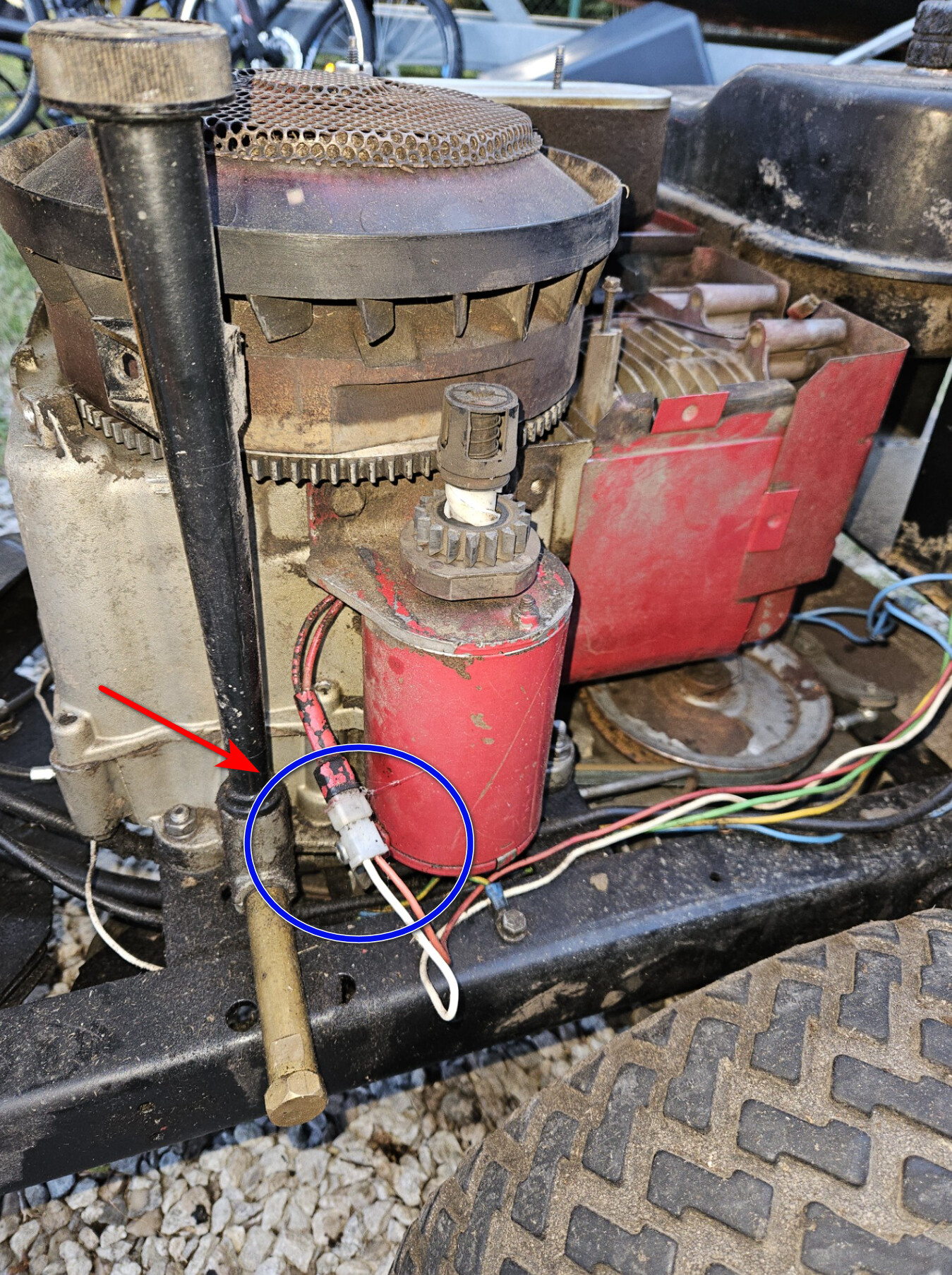

Någon som har koll på vad den vit och den röda kabeln används till? Motorn är en Briggs & Stratton 12hk från -88.
Briggs & Stratton-motor med utpekade vit och röd kabel kopplade till en del av motorkomponenterna, frågor om deras funktion i forumet.

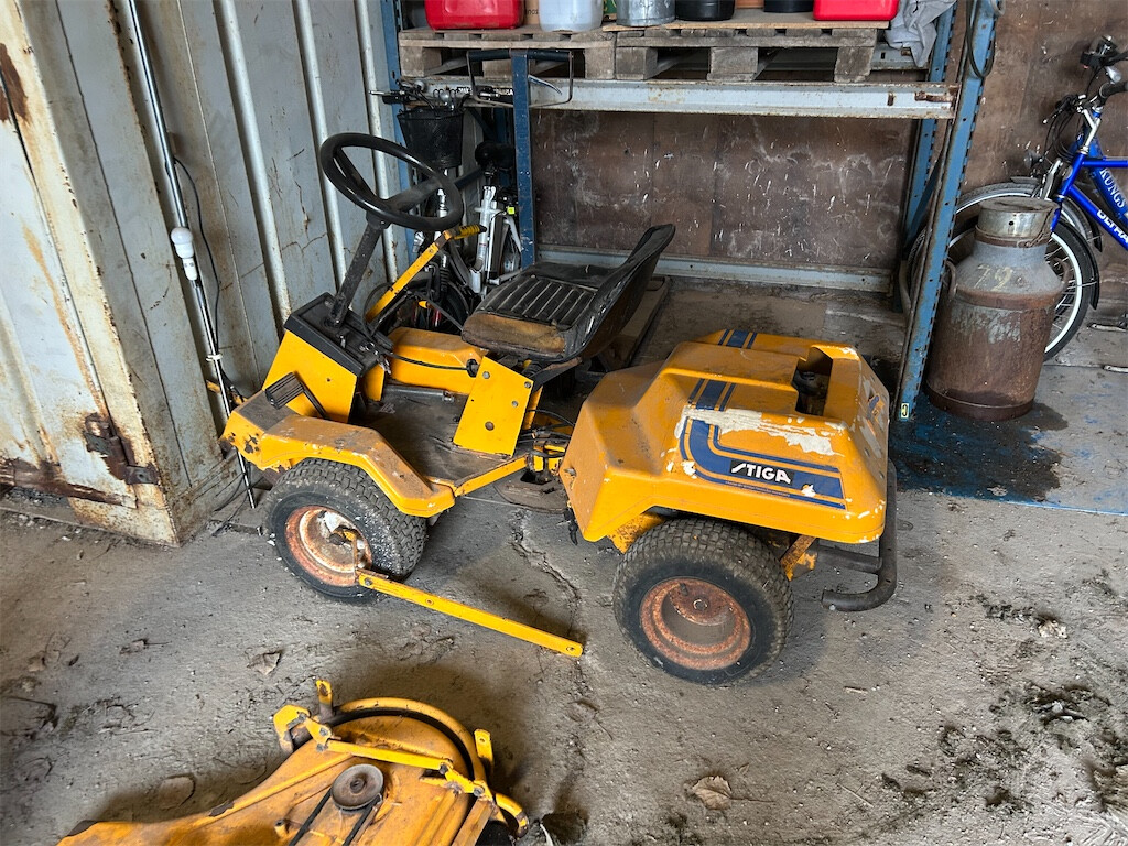

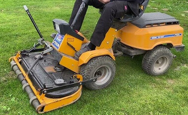

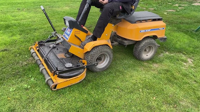

Vad är det för Stiga park från 80-talet?
Varianten 2000 eller 2002?
(Och vem trodde dessa skulle ännu leva 2026?!) 👍👍

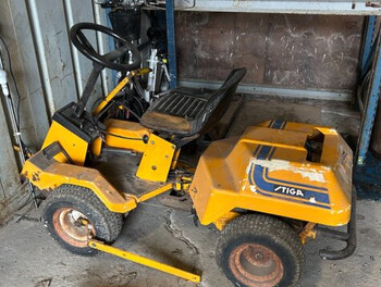

Oljeröret för avtappning skvallrar om att det är en 2002, alltså den nedre bilden...
Gul Stiga åkgräsklippare från 80-talet, modell troligen 2002, står parkerad i garage.
Gräsklippare av märket Stiga från 80-talet, modell 2002 med synligt oljerör för avtappning, körs på en gräsmatta.
Motornumret på denna är Code = 88032411 vilket jag då läst mig till att den är tillverkad 1988-03-24, dock så kan motorn vara utbytt och att självaste klipparen är runt 2000.

Krilleman
Fast båda modellerna 2000 & 2002 tillverkades på 80-talet.
Vilken modell har du?
Du har fått båda varianterna på bild!
Har du lyse på klipparen eller inte?!
Gul åkgräsklippare av märket Stiga från 1980-talet, utan belysning, inomhus i garage.
Åkgräsklippare av äldre modell på gräsmatta, förarens ben synliga, utan lyse monterat.

Den jag har ser ut som den understa bilden.
Bästa svaret
Krilleman
Toppen, alltså modell 2002 tillverkad sent 1980.

Har du även koll på vad den röda och den vita kabeln gör för något, Klipparen startar och går normalt, men den röda och den vita kabeln är inte inkopplade. Kan dessa ha något med laddning att göra?
