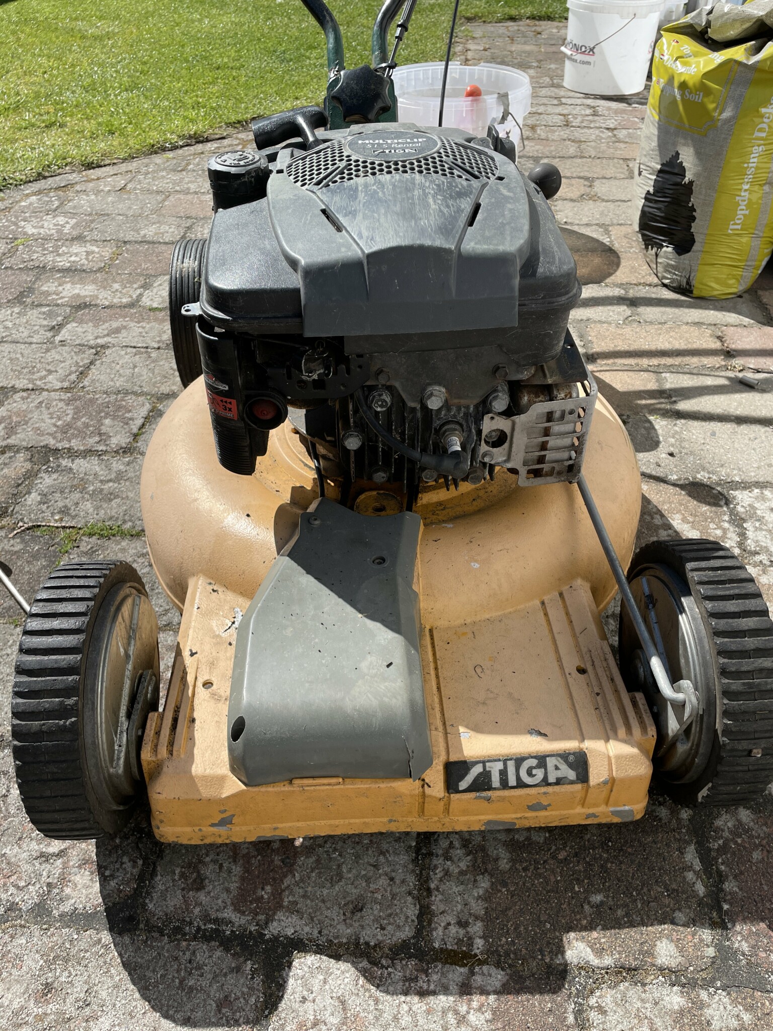

Hej, min Stiga klippare startar om jag primar den, men så fort bränslet den fått från primningen dör den. Luftfilter är bytt. Tacksam för tips.
  • Stiga gräsklippare i förgrunden med synligt motorblock och nytt luftfilter, parkerad på stenläggning.

Stopp i bränsletillförseln på något sätt. Normalt sett tar man isär och rengör förgasaren och dess munstycken samt kontrollerar så att det kommer ordentligt flöde från tanken, annars får man ta isär det också, kanske byta slang eller i förekommande fall, bränslefilter (som kan sitta inne i tanken).
Finns inga genvägar om det kommit smuts i munstyckena eller avlagringar från gammal bensin. Därför man ska använda alkylat eller alltid tömma klipparens tank och flottörhus på förgasaren innan man ställer undan den på hösten.

Ok tack för svar, då får jag testa att rengöra förgasaren
MultiMan
Det kan vara väldigt klurigt om det är gamla avlagringar. Hålen i förgasaren är pyttesmå, vissa munstycken kan kräva specialmejslar för att få loss. Jag var tvungen att köpa ett förgasarrengöringskit för att få bort den typen av avlagringar som kan sitta hårt.

Men, det enklaste är att först kolla flödet från tanken så att det är ok.

hallå, Eftersom jag inte är så kunnig på motorer så ville jag undvika att plocka av förgasaren. (Vill inte riskera att jag inte monterar tillbaka den korrekt) kollade manualen och såg att det var fel tändstift på klipparen. Köpte nytt tändstift och förgasarrengöring. Det gjorde susen och den startade. Tycker att den går lite ojämnt. Ni som kan, låter den ok? Borde jag byta olja? Tack för alla tips.

Byta olja är ju aldrig fel, och väldigt lätt o kolla luftfiltret o ev byta, o kör inte på 95 oktan. Kör på 98 eller alkylatbensin typ Aspen skulle jag
rekommendera att du kör på.
När du klipper för sista gången i år kör slut på bensin om du inte kör mad Alkylatbensin
Bensin är en färskvara!!!
