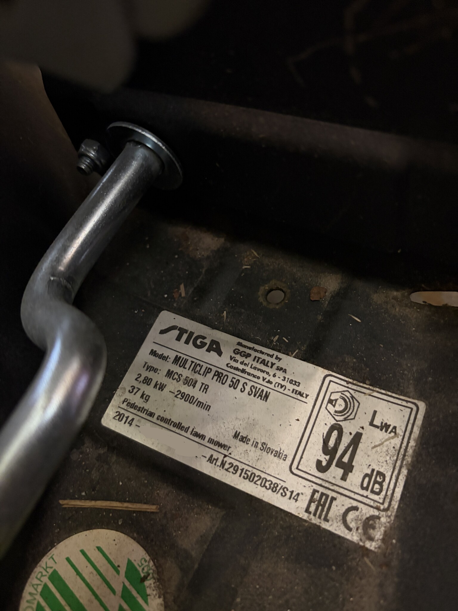

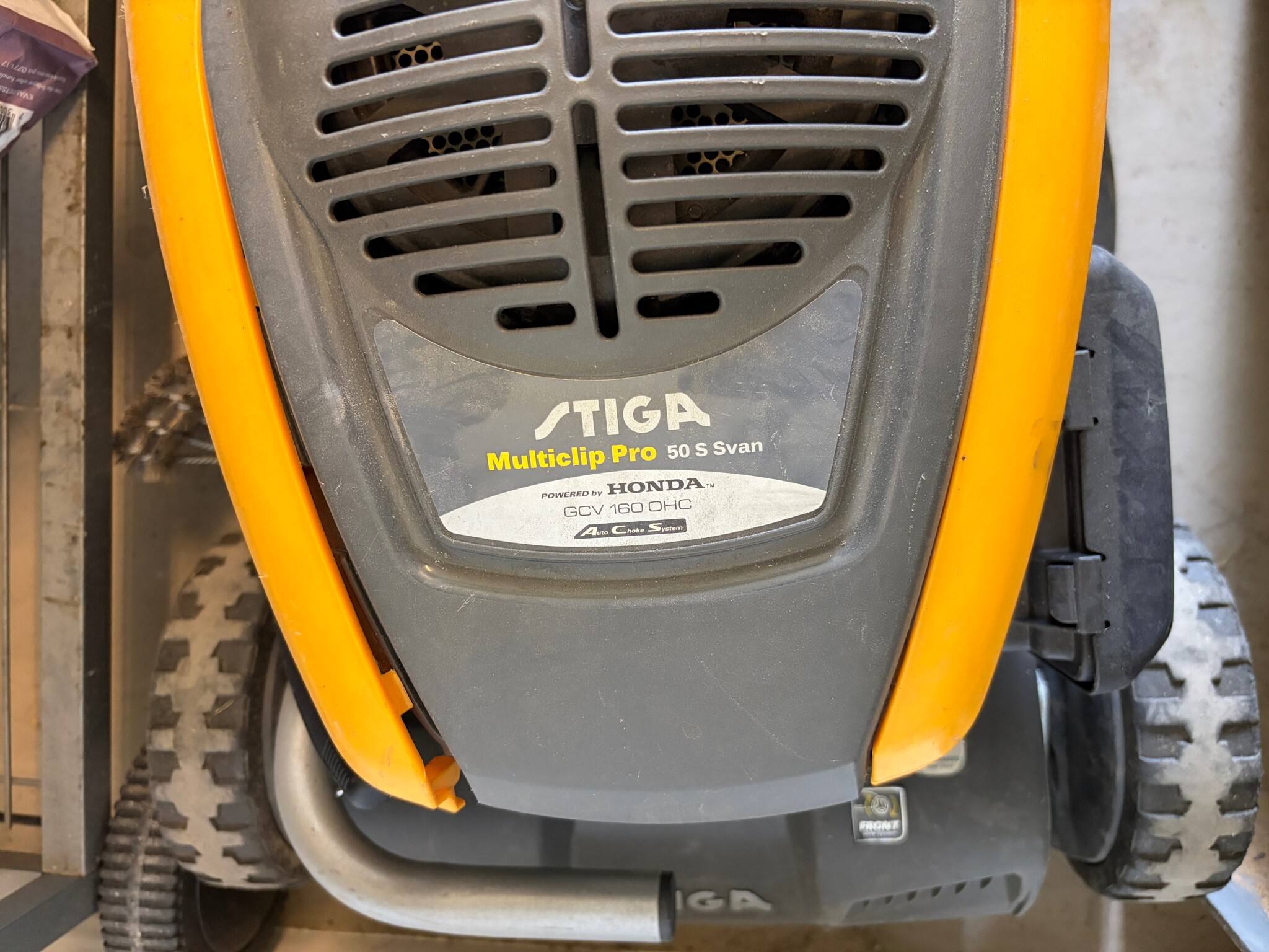

Jag har ett behov att införskaffa en gräsklippare för att underhålla en större gräsyta. Vad kan en Stiga Multiclip Pro 50 S Svan från 2014 vara värd?
Den verkar vara i gott skick då man tittar på den (står i ett förråd) men den har inte använts de senaste 6-7 åren.
Oklart vad en sån här maskin har för kapacitet och om den orkar ta hand om en yta på ca 1000-1300kvm i olika omgångar, för om något lär jag behöva vila emellanåt :)
Sökte på artikelnumret och det verkar ju finnas/säljas reservdelar till denna fortfarande och oklart om den finns att köpa fortsatt men i nyare format.
Tips mottages gärna på vad en sådan här maskin kan vara värd ifall den skulle köpas på andrahandsmarknaden. Vill förstås inte få den gratis men heller inte betala för mycket och jag har för avsikt att se ifall den enkom startar innan ett köp genomförs.

Bra motor har den, en Honda GVC. Drivning höjer priset del. Min gissning är att detta var en av deras toppmodeller.
Kolla att kablage är hela (inge brott på gång) o löper fritt, motorn går jämt o svajar inte samt drivningen fungerar bra(om den har det).
Som säljare kanske man skulle vilja få ut 1500-2500kr som köpare inte betala mer än 1500kr helst, prova med 1000kr?

Håller med om att motorn är kvalitet. Borde starta på ett enda drag (om det finns fräsch bensin i ledningen) och gå jämnt och fint. Behöver man kämpa med att starta den eller den går ojämnt så är det fel på motorn. Då är det troligen förgasaren som har satt igen eller luftfiltret som inte har bytts, förgasaren kan sätta igen på Hondamotorer och gammal fulbensin som står och fäller partiklar. Kan vara meckigt att fixa. Luftfiltret är enkelt och snabbt bytt. Exempel:
https://www.bauhaus.se/underhallskit-oregon-tecum?channable=06ff20696400313334313233339a
Annars brukar det vara Stigas plastdelar som fallerar på deras gräsklippare, inte motorerna.
