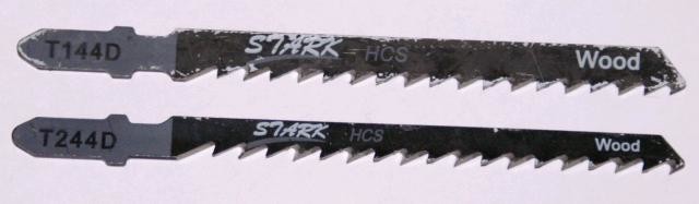

Jag gick nu och rev upp paketen jag köpt.
144'an är ett "längre" blad i sågriktningen samt har ingen eller åtminståne väldigt liten skränkning. Passar således för raka snitt eller endast svagare kurvor.
Vid raka snitt lär "längden" på bladet och den obefintliga skränkningen hjälpa till att hålla kursen rakare.
244'an är som ni ser på bilden "kortare" i sågspåret, och har en hyggligt kraftig skränkning.
Ja, så kan det förståss vara Mattias. Gamla modellen så att säga.
På din bild Mikael, kan till och med jag se skillnad mellan bladen. Jag börjar undra om inte det ena paketet jag jämförde var felmärkt, eller att jag helt enkelt såg fel och jämförde två likadana :blushing:. Man kanske skulle trilla förbi Byggmax en gång till...

Jämförde Byggmax bladen med Bosch egna och det är inte någon kopia. Byggmaxbladen är tunnare 1,2mm mot Bosch 1,6mm. När jag sedan jämför tänderna så får jag för mig att de dessutom har olika slipningsvinklar.
Har ännu inte testat dem så att jag vet om de fungerar sämre eller är likvärdiga med Boschbladen.
